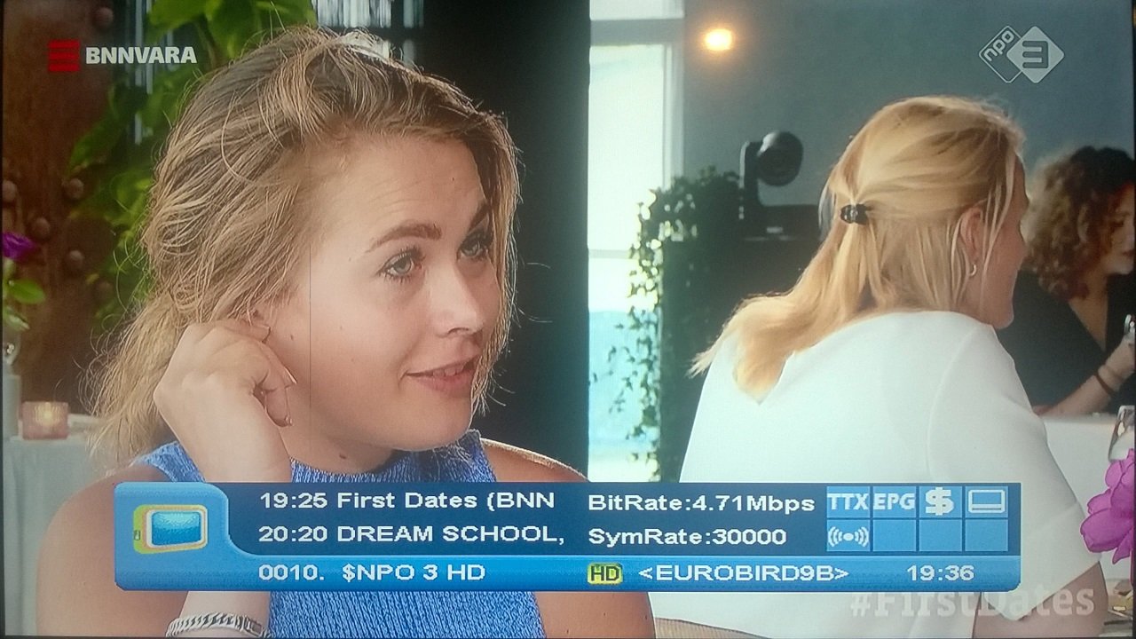

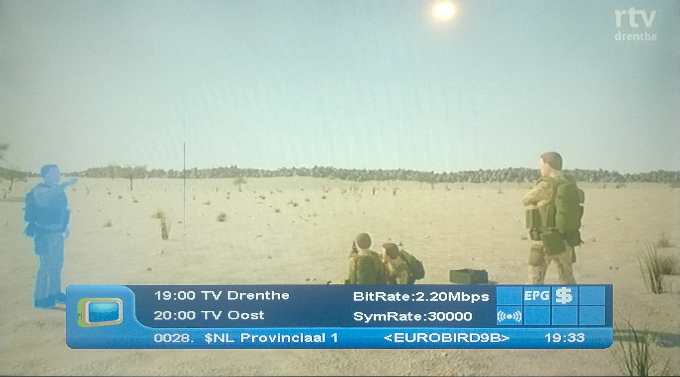

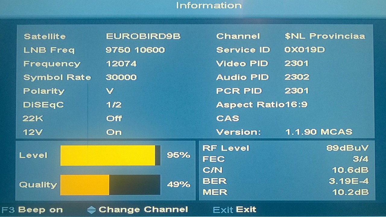

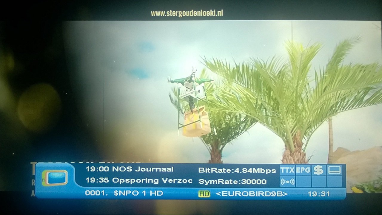

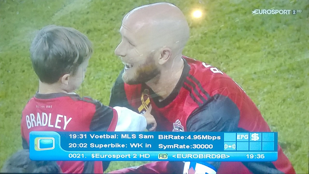

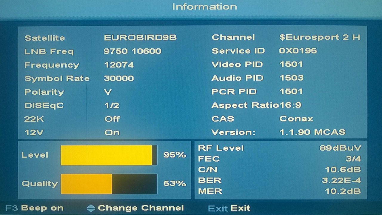

Gisteravond de volgende beelden ontvangen van John die hij gemaakt heeft in Evoramonte, oostelijk van Lissabon met een 43cm schotel, de B&R43.
Opmerkelijk is dat de robuustheid van het signaal – ondanks de relatief lage C/N, BER en MER-waardes – uitzonderlijk goed is.
