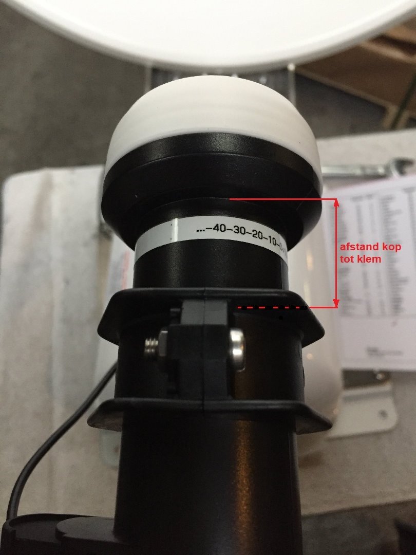

Sprietje Geplaatst: 16 december 2017 Auteur Geplaatst: 16 december 2017 Beste luisteraar Ik zit hier niet om vliegen te vangen. Als je mensen tegemoet wilt komen om zaken zoals skew goed in te stellen, dan moet je het goed doen en niet met een hulpmiddel komen dat 40 en zelfs 50% afwijkt. Ik mag er van uit gaan dat de pientere draaiknop van het EISS-statief waarmee je de elevatie in stelt ook precies klopt en geen 40 of 50% afwijkt. Ik ben blij dat @commentaar zelf ook inziet dat de aanwijzing van het stickertje niet deugt als je het op de hals plakt. Kijk, als ik hier over val terwijl de afwijking maar 5 of 8% is, dan mag je zeggen dat ik vliegen aan het vangen ben. De enorme afwijking van de skew-aanwijzing doet heel het concept van de B&R-schotel die met uiterste precisie is gemaakt volgens eigen zeggen teniet. Dat is jammer want bewezen is dat de B&B-schotel gewoon beter presteert dan een andere schotel van gelijke afmetingen. De Inverto lnb met gradenverdeling voor de skew is 3 jaar geleden gekocht in een grote satellietshop in Den Haag.

Boogje Geplaatst: 16 december 2017 Geplaatst: 16 december 2017 24 minuten geleden zei Sprietje: Beste luisteraar Ik zit hier niet om vliegen te vangen. Als je mensen tegemoet wilt komen om zaken zoals skew goed in te stellen, dan moet je het goed doen en niet met een hulpmiddel komen dat 40 en zelfs 50% afwijkt. Ik mag er van uit gaan dat de pientere draaiknop van het EISS-statief waarmee je de elevatie in stelt ook precies klopt en geen 40 of 50% afwijkt. Ik ben blij dat @commentaar zelf ook inziet dat de aanwijzing van het stickertje niet deugt als je het op de hals plakt. Kijk, als ik hier over val terwijl de afwijking maar 5 of 8% is, dan mag je zeggen dat ik vliegen aan het vangen ben. De enorme afwijking van de skew-aanwijzing doet heel het concept van de B&R-schotel die met uiterste precisie is gemaakt volgens eigen zeggen teniet. Dat is jammer want bewezen is dat de B&B-schotel gewoon beter presteert dan een andere schotel van gelijke afmetingen. De Inverto lnb met gradenverdeling voor de skew is 3 jaar geleden gekocht in een grote satellietshop in Den Haag. Sprietje, De theoretische afwijking van de EISS-knop bedraagt 0,86graden +/-. Om aan deze waarde te voldoen moet het systeem 'op de tand nauwkeurig' in elkaar worden gezet. En dat gebeurt ook. Overigens zijn de berekeningen hiervoor ook geen hogere wiskunde. Wat wel veel rekenwerk heeft gekost is de zaak zodanig te dimensioneren dat de 3 planeetwielen elkaar niet raken.

Moderator ceesv Geplaatst: 17 december 2017 Moderator Geplaatst: 17 december 2017 Dit heeft niets te maken met vliegen wegvangen, maar met het wijzen op een fout. De skew is belangrijk bij ontvangst van de Canaldigitaal zenders, een verkeerde gradenverdeling zet leken op het verkeerde spoor. De sticker is alleen correct wanneer die geplakt wordt op het onderdeel van de LNB met de omtrek waarvoor de sticker berekend is. 1 Gaat niet bestaat niet! 65" 4-K OLED, Vu+ Duo 4K SE BT, Vu+ Solo 4K, Rebox-8500, Rebox-8000, Wavefrontier T-90, Satlook Digital NIT, Megasat HD5 Combo Gebruik je een advertentie blocker? Maak dan een uitzondering voor onze website. Zonder advertentie (inkomsten) kan deze site niet voortbestaan.
Sprietje Geplaatst: 17 december 2017 Auteur Geplaatst: 17 december 2017 (aangepast) Beste Commentaar Ik begrijp dat jullie de klanten zoveel mogelijk van dienst willen zijn, vandaar ook die skew-sticker. Maar als ik nu eens naar de foto kijk die je geplaatst hebt, vraag ik me af of je de klanten ook een adviesmaat op geeft hoe ver de kop van de Inverto-lnb van de klem af geplaatst moet worden. Normaal behoort dat tot een van de onderdelen van de procedure om een schotel goed af te stellen, je gaat de lnb dan naar de schotel toe verplaatsen en er vanaf totdat je het optimale resultaat hebt bereikt. Jullie adviseren bij de B&R-schotel een Inverto Black Ultra. Ik neem aan dat jullie de optimale positie van de lnb weten. Staat de positie van de lnb in de afstelinstructie van de schotel aangegeven? 17 december 2017 aangepast door Sprietje

commentaar Geplaatst: 17 december 2017 Geplaatst: 17 december 2017 Nee, want wij hebben de exacte positie van de lnb bepaald en de arm daarop gemaakt. Alle Eiss systemen en automaten worden gemonteerd geleverd dus in principe hoeft men dat niet te veranderen, immers het focuspunt van de schotel veranderd niet als in je in Portugal bent. Alleen bij de vaste B&R zit geen lnb bijgeleverd en moet de installateur of gebruiker zelf alles op maximaal afstellen. Maar ik heb al een gebruiksaanwijzing geschreven welke we er bij gaan doen voor particuliere gebruikers. Daar zal ik dat in vermelden zodat iedereen het kan.
Sprietje Geplaatst: 17 december 2017 Auteur Geplaatst: 17 december 2017 OK, beste commentaar Laat ik het dan anders vragen. Is de positie van de Inverto-lnb op de foto t.o.v. de klem een realistische foto, met andere woorden, als ik het zo inschat, staat de kop van de lnb ongeveer 30mm van de klem af. Moet de lnb zo ook ongeveer gemonteerd worden?
commentaar Geplaatst: 17 december 2017 Geplaatst: 17 december 2017 ik ken je intussen, en jij hebt nu alles op je pc ter beschikking, en ik zit ergens in het land op mijn telefoon te typen. Dinsdag als ik op de zaak ben zal ik je de exacte agstand in mm doorgeven, kan ik het meteen in de gebruiksaanwijzing opnemen.
