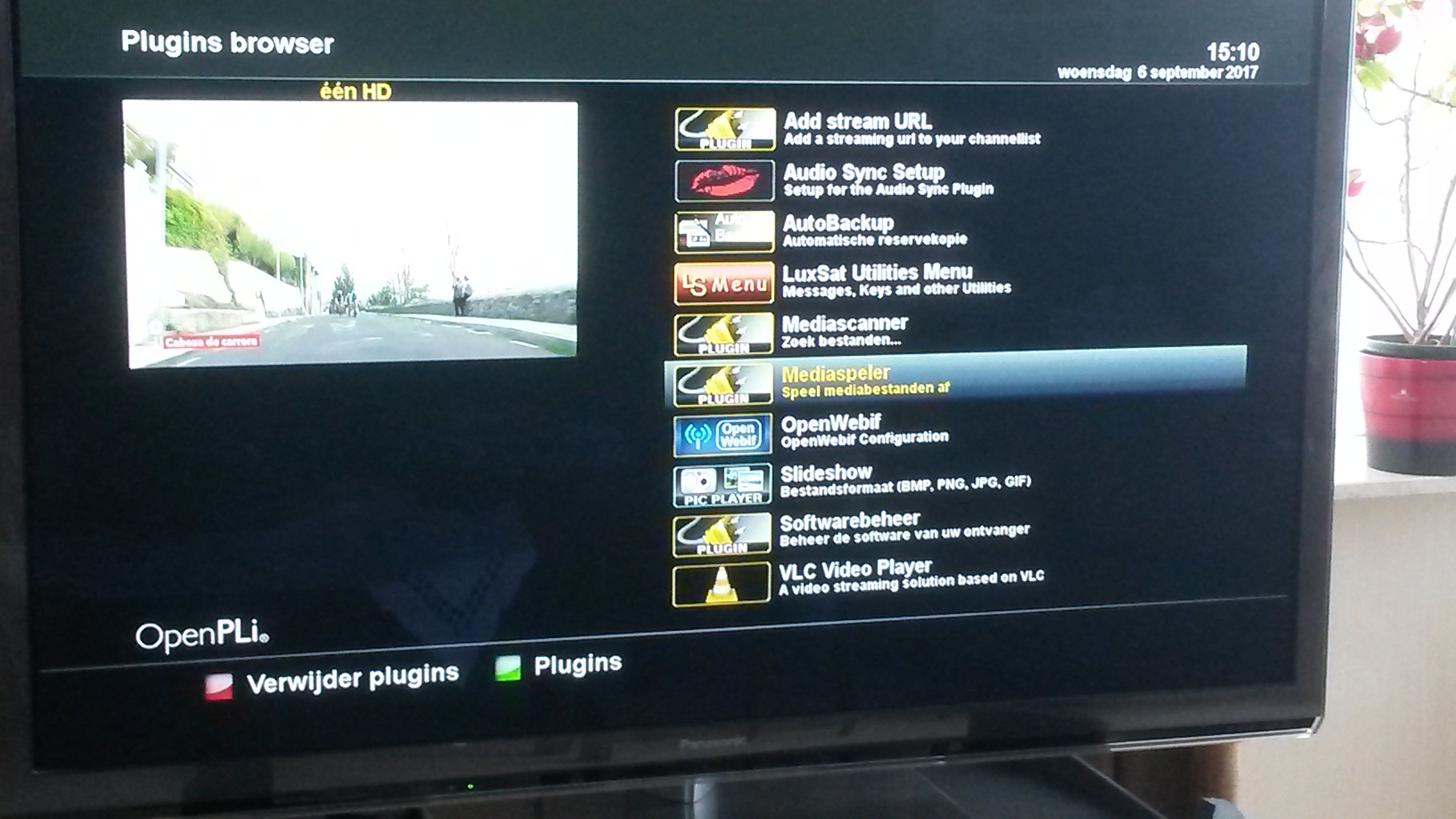

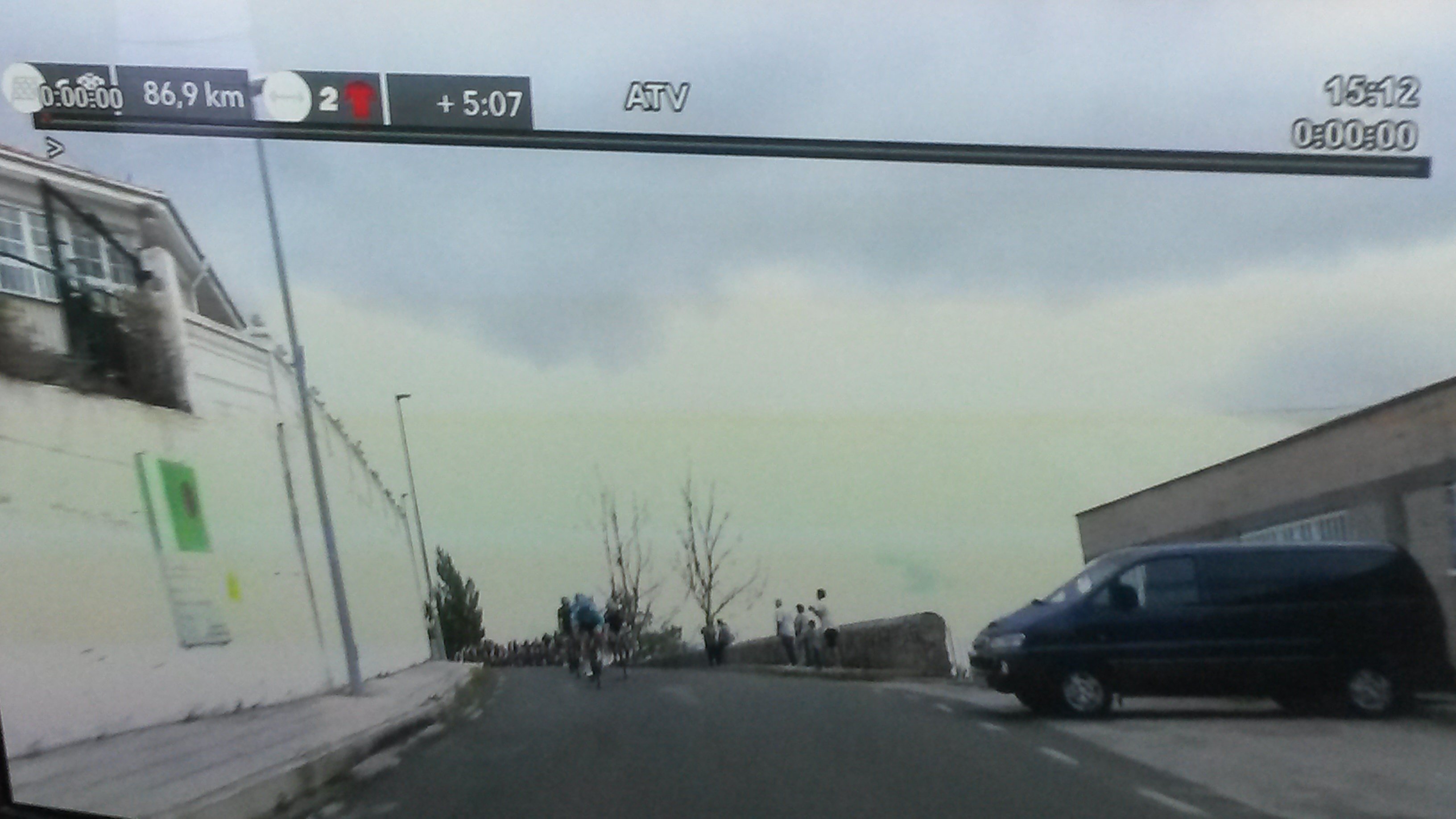

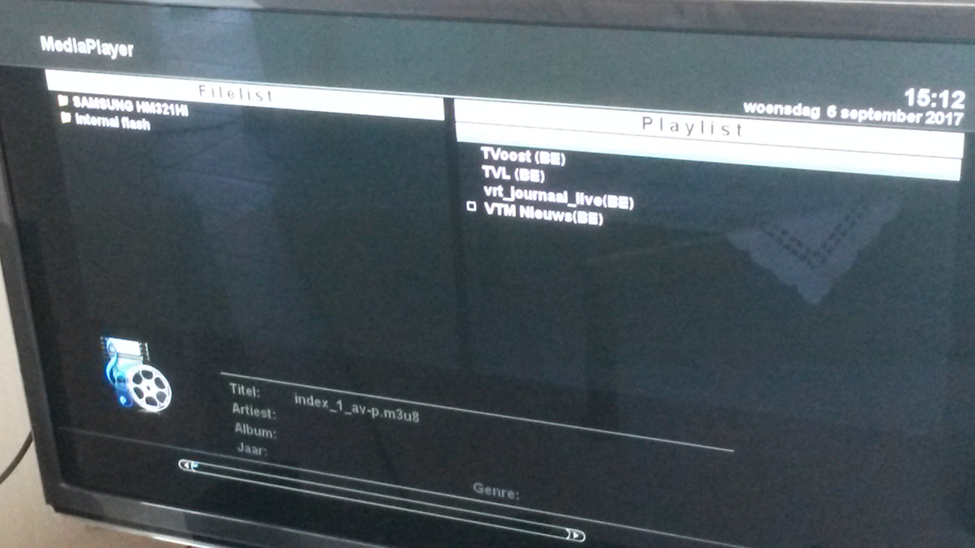

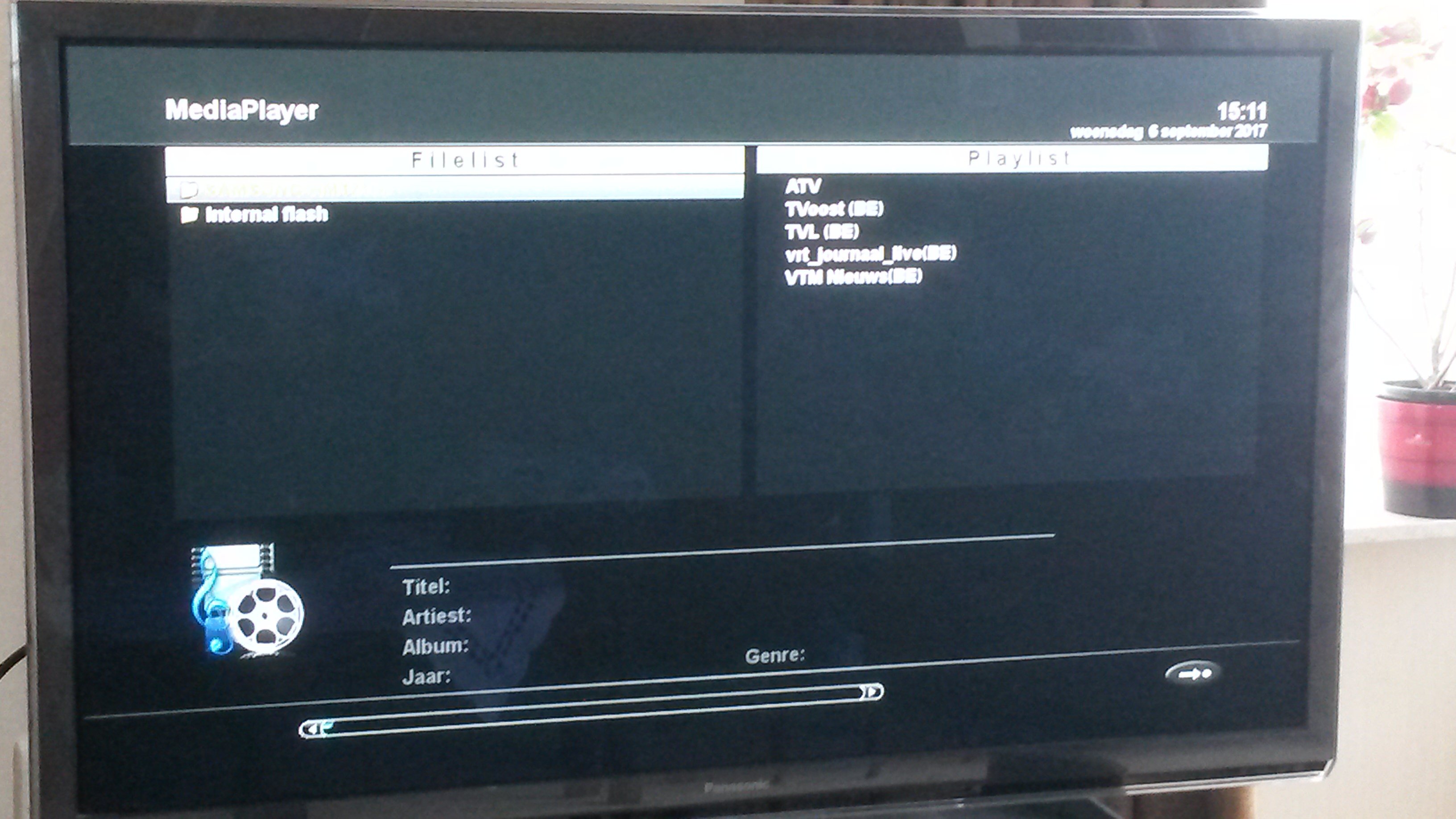

Hier is één voorbeeld dat het doet op de DM800 HD :
#SERVICE 4097:0:1:3:0:32:0:0:0:0:http%3a//urtmpkal-f.akamaihd.net/i/156m2vpg5_1@322941/master.m3u8:TV-Oost
#DESCRIPTION TV-Oost
Visiosat met 4 duo LNB's - 13*E - 19,2*E - 23,5*E - 28,2*E
1x VU+ Solo2 met Openpli 9.0 met laatste updates
1x (oude) Dreambox DM800 HD PVR met OpenPli 4.0 MastaG
