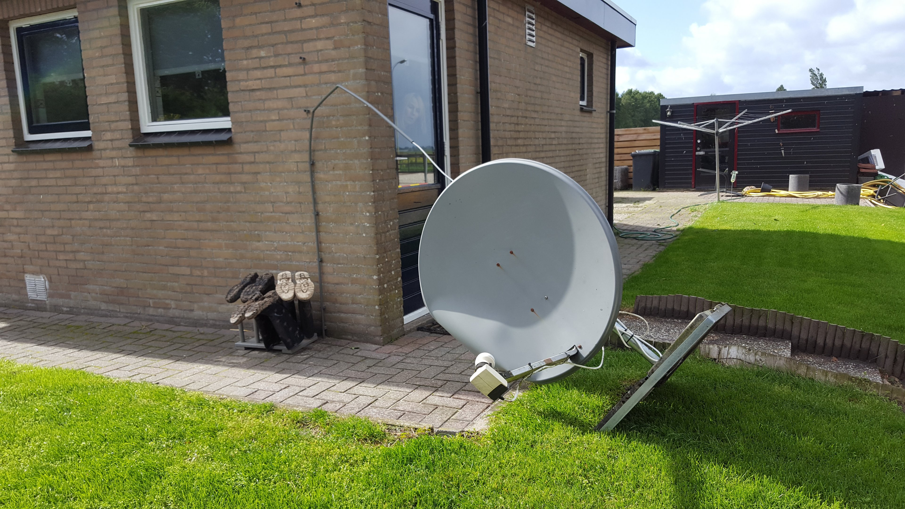

StevenS Geplaatst: 15 september 2017 Geplaatst: 15 september 2017 Heb ik na een verhuizing net mijn draaibare schotel op het plat dak met een tegelvoet, komt er storm en wordt de hele boel er af geblazen. Nooit gedacht. Stond op vorige locatie probleemloos zes jaar. Balen natuurlijk. Maar overkomt me geen tweede keer. Ik laat nu een BigSat plaatsen. Lees daar wel goede dingen over. Wel iets minder flexibel dan draaibaar, maar zapt natuurlijk wel snel. Hebben jullie er ervaringen mee? En hoe zit dat met schakelen? Mijn nieuwe Xsarius Galaxy 4K kan volgens mij vier lnb's aan per tuner. Ik wil er eigenlijk vijf. Kan dat? Dank voor het meedenken! Xsarius Galaxy 4K, Dreambox 7020 (die staat te verstoffen) Big Bisat 28E/23E/19E/13E/ 9E/ 7E/1W Canal Digitaal | TV Vlaanderen | HD+ | Joyne

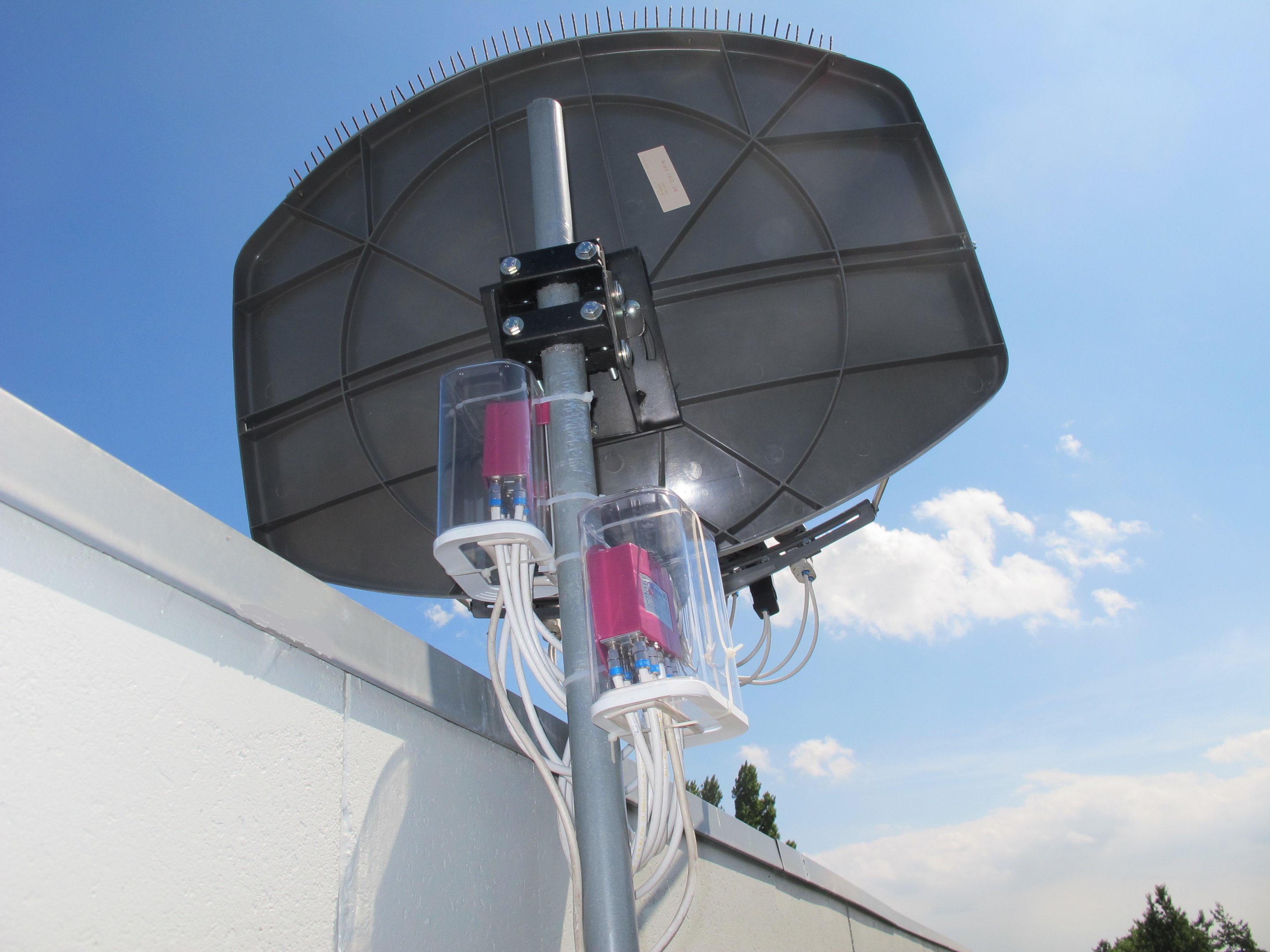

dirk044 Geplaatst: 16 september 2017 Geplaatst: 16 september 2017 (aangepast) Hallo StevenS, Je zal er maar precies onderlopen! Ik heb nooit een schotel met tegelvoet gewild. In het ergste geval waait hij van het dak zoals bij jou is gebeurd, maar de kans dat de schotel bij windstoten iets wordt opgetild en daardoor niet meer precies op de satelliet staat uitgericht is natuurlijk ook levensgroot aanwezig. Bij mij zit de schotel daarom met een stevige 40 mm pijp aan de buitenmuur bevestigd. Zie de foto van mijn Cahors Big BiSat. Ik had 10 jaar lang een BiSat G4 en heb deze in juli dit jaar laten vervangen door de Cahors Big BiSat. Ik ben erg tevreden met deze schotel en kan je hem zeer aanbevelen. Met 8 LNB's is het helaas niet de goedkoopste schotel, maar je hebt dan ook wel wat. 16 september 2017 aangepast door dirk044 1 CAHORS Big BiSat met Twin LNB's 5xRELOOK RE-T1EC & 3xVENTON Rocket EXL-T op 8 Satellieten: 05.0˚W / 04.8˚E / 09.0˚E / 13.0˚E / 16.0˚E / 19.2˚E / 23.5˚E / 28.2˚E PANASONIC OLED TX-65JZW984 4K UHD / VU+ SOLO-4K UHD / VANTAGE 8000-S HD Latitude: 52.2933 / Longitude: 4.9827 / AVATAR: IntelSat bij Langendorf (D) Foto 01 Sept. 2010

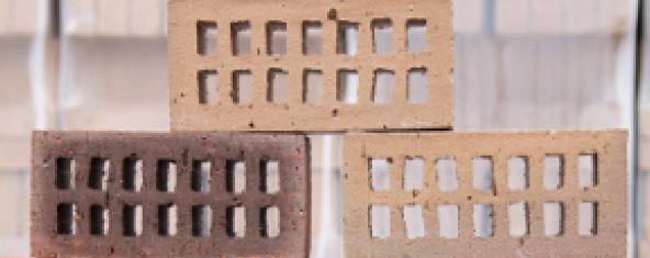

Sprietje Geplaatst: 16 september 2017 Geplaatst: 16 september 2017 Het beste is muurbeugels met chemische ankers vast te zetten. Dit is een twee componenten pasta die uit hard. Het voordeel van chemische ankers is dat er geen enorme kracht op de stenen wordt gezet wat bij keilbouten wel gebeurt en bij pluggen ook in mindere mate. De stenen kunnen daardoor zomaar door midden knappen. Ook bij stenen met kleine kamertjes er in wat je bij een strengpers-steen ziet, is een chemisch anker veel beter. De pasta zet zich in de holle ruimtes zodat het anker er nooit meer uit kan.-
Moderator ceesv Geplaatst: 16 september 2017 Moderator Geplaatst: 16 september 2017 Bij keilbouten kan er vocht in het gat en daarmee vorstschade optreden. Ook de baksteen kan op den duur verpulveren door de belastingen die optreden. Vroeger was het de best beschikbare bevestiging, maar tegenwoordig chemische ankers de voorkeur. Gaat niet bestaat niet! 65" 4-K OLED, Vu+ Duo 4K SE BT, Vu+ Solo 4K, Rebox-8500, Rebox-8000, Wavefrontier T-90, Satlook Digital NIT, Megasat HD5 Combo Gebruik je een advertentie blocker? Maak dan een uitzondering voor onze website. Zonder advertentie (inkomsten) kan deze site niet voortbestaan.

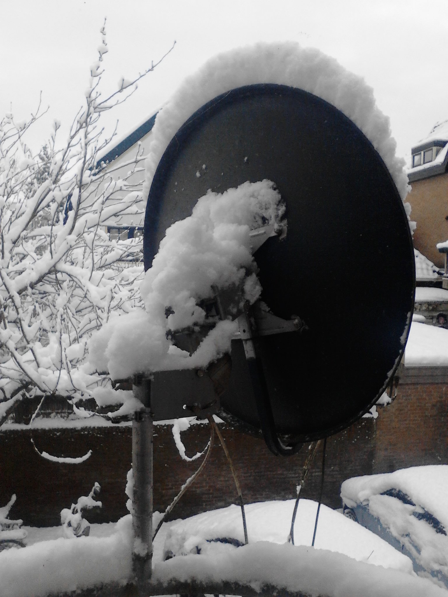

D-box Geplaatst: 17 september 2017 Geplaatst: 17 september 2017 (aangepast) Ik heb mijn installatie op een steigerpijp geplaatst, deze pijp is gelast aan mijn balcon, mijn schotel gaat nooit uit het lood. Ik ga proberen om een foto van mijn installatie hier te plaatsen, maar ik ben daar geen held in, dus alvast sorry als het mislukt. 17 september 2017 aangepast door D-box Nou, het is niet duidelijk ivm sneeuw, maar die pijp is dus gelast op mijn balcon ARRIS VIP 5202 voor KPN, voor satelliet: Ik werk met NanoXX 9800HD met een Lenson Heath 80cm Offset schotel, icm Scorpion Universal Quad Lnbf: Input=10.7-12.75GHz, Output=950-2150MHz, L.o.=9.75/10.6GHz, Conversion Gain: 60dB, Noise Figure: 0.1dB, Alles draaiende dmv USALS met een Stab Italia HH100 rotor.
D-box Geplaatst: 17 september 2017 Geplaatst: 17 september 2017 Ik zal zoeken of ik een betere afbeelding kan vinden ARRIS VIP 5202 voor KPN, voor satelliet: Ik werk met NanoXX 9800HD met een Lenson Heath 80cm Offset schotel, icm Scorpion Universal Quad Lnbf: Input=10.7-12.75GHz, Output=950-2150MHz, L.o.=9.75/10.6GHz, Conversion Gain: 60dB, Noise Figure: 0.1dB, Alles draaiende dmv USALS met een Stab Italia HH100 rotor.
D-box Geplaatst: 17 september 2017 Geplaatst: 17 september 2017 Vergroot m uit svp, dan kan je zien hoe die pijp gelast is, het is echt geweldig!, storm en windvlagen deren mij niet. (Mijn broer heeft die pijp gelast omdat ikzelf niet kan lassen); Op die oude foto zie je nog mijn oude MTI quad lnbf, inmiddels heb ik die vervangen door een Scorpion quad lnbf (zie mijn handtekening). ARRIS VIP 5202 voor KPN, voor satelliet: Ik werk met NanoXX 9800HD met een Lenson Heath 80cm Offset schotel, icm Scorpion Universal Quad Lnbf: Input=10.7-12.75GHz, Output=950-2150MHz, L.o.=9.75/10.6GHz, Conversion Gain: 60dB, Noise Figure: 0.1dB, Alles draaiende dmv USALS met een Stab Italia HH100 rotor.
