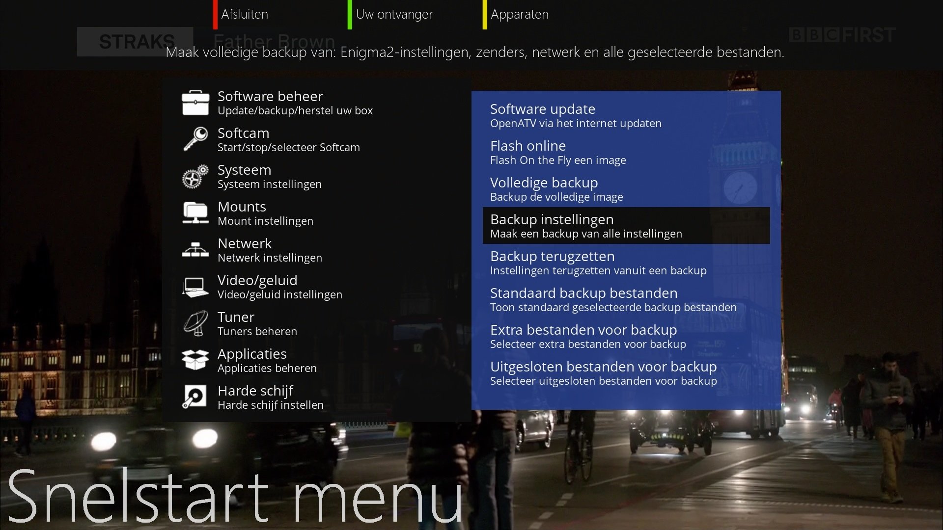

-verwijderd- Geplaatst: 17 september 2017 Geplaatst: 17 september 2017 (aangepast) Als je toch gaat flashen naar openATV6.1 Via Software beheer, kan je een backup maken van al jouw instellingen (zenderlijst, oscam, ...) naar een opslagmedium, en deze kan je na het opnieuw flashen, terugzetten. (Backup terugzetten) blauwe toets - software beheer - backup instellingen - ok(of menu - instellingen - software beheer - backup instellingen - ok) Indien je zelf wilt kiezen wat je gaat backuppen, stel je dat in via 'Standaard backup bestanden' (aanvinken wat je wil) De overige opties spreken voor zich (info staat er steeds bij) 17 september 2017 aangepast door satmaat

-verwijderd- Geplaatst: 23 september 2017 Geplaatst: 23 september 2017 (aangepast) 24 minuten geleden zei jepe: Bij openwebif kom ik nu wel binnen met root, maar dan geeft hij aan root@gbquadplus:~#. Maar wat dan? Ja dat had ik beter kunnen doen, maar ik was optimistisch geworden door eerdere uitleg. Nu zit ik al in 6.1 en terugzetten oude back-up lukt niet meer. de gemaakte backup van de instellingen, wordt bewaard op de harde schijf. media/hdd/backup_openatv_ enigma2settingsbackup.tar.gz Is er bij jou wel iets geback-upt ? 23 september 2017 aangepast door satmaat

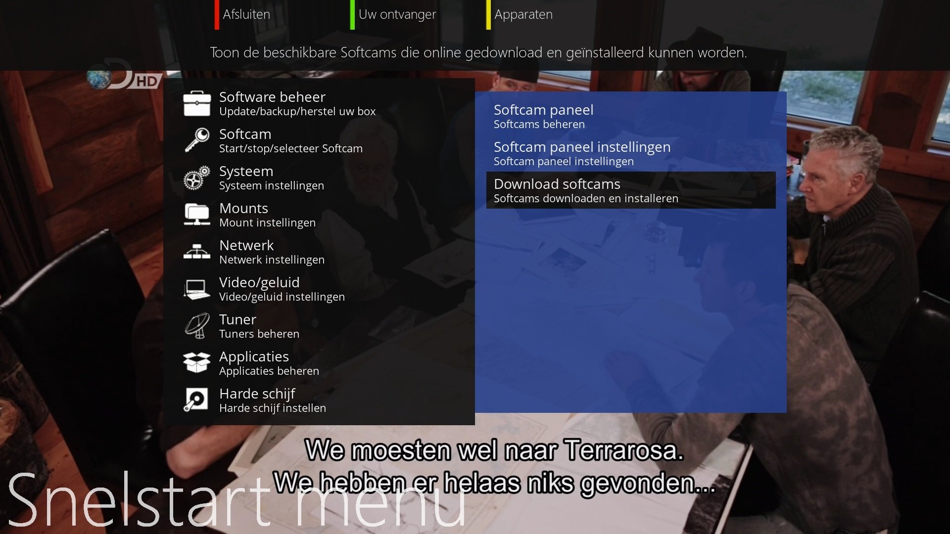

-verwijderd- Geplaatst: 23 september 2017 Geplaatst: 23 september 2017 (aangepast) openATV softcam feed softcam-feed-universal_2.0_all.ipk 23 september 2017 aangepast door satmaat
