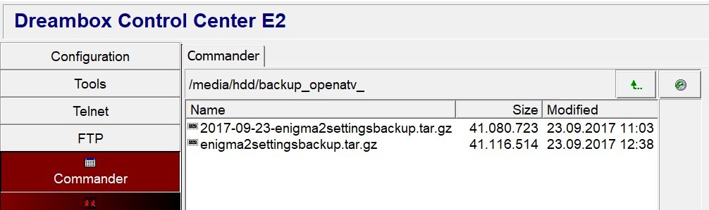

jepe Geplaatst: 23 september 2017 Auteur Geplaatst: 23 september 2017 Een prinscreen lukt me niet (geeft dus ook mijn digibeet status aan) Maar er staan 2 backups eentje begint met datum en andere met Enigmasettingsbackup. Beide zijn tar bestanden, eentje is gemaakt om 03:24 andere een uur later. Ik heb er afgelopen nacht mee geklooid en ik weet niet meer of die eerste, die met datum begint een backup is na of voor inladen van nieuwe 6.1 firmware?
-verwijderd- Geplaatst: 23 september 2017 Geplaatst: 23 september 2017 (aangepast) OK die met datum moet je terugzetten. Dat is de eerste backup die je gemaakt heb. - Zet eerst beide bestanden even over naar de PC voor het geval iets misgaat. - Verwijder "enigma2settingsbackup.tar.gz" op de HDD van de ontvanger. - Hernoem de overgebleven backup met datum op de ontvanger naar enigma2settingsbackup.tar.gz Zet nu deze backup terug (blauwe toets - software beheer - backup terugzetten - ok) 23 september 2017 aangepast door satmaat 1
