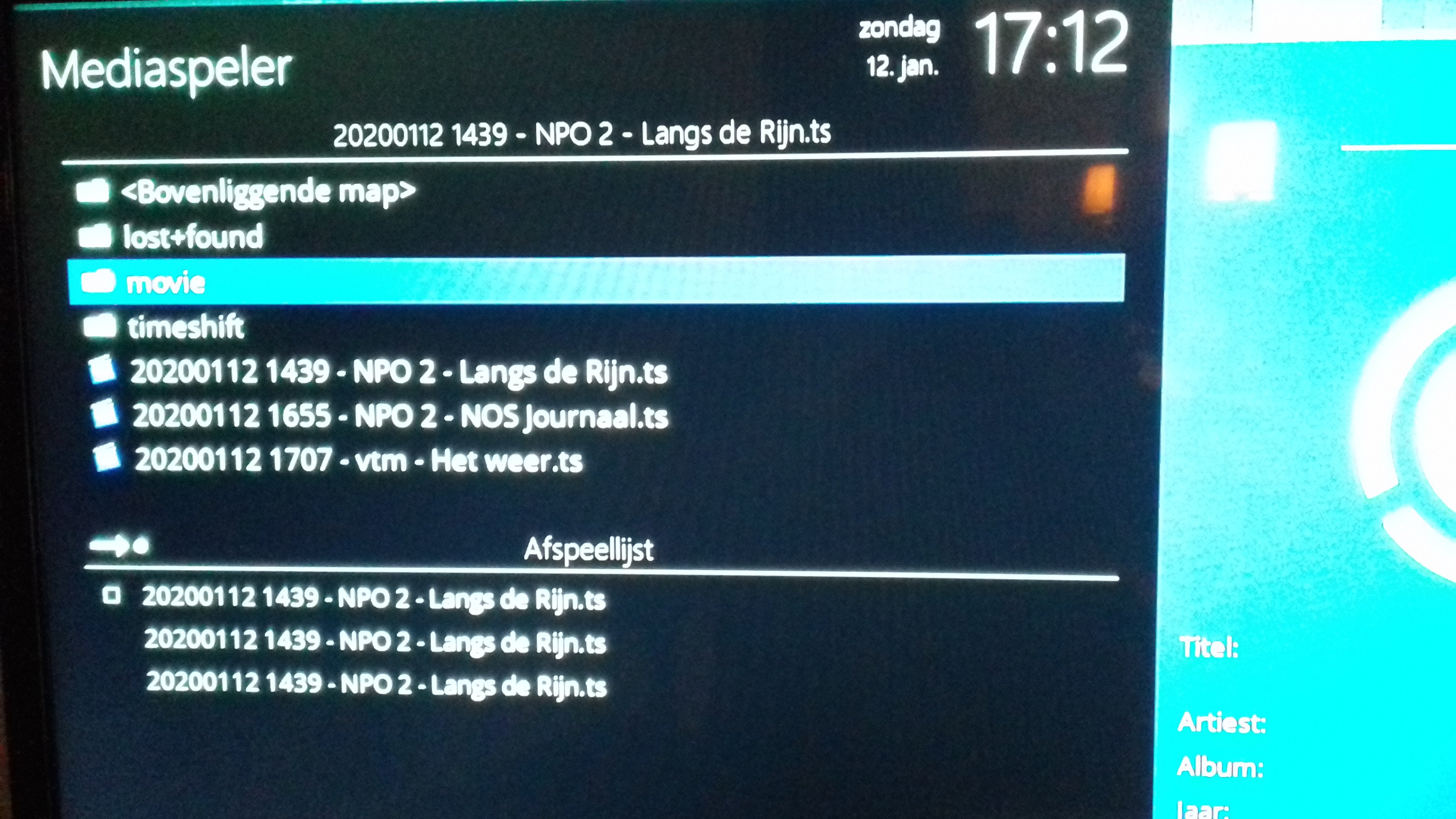

Ondertussen heb ik een paar dagen kunnen spelen met mijn nieuwe aanwinst Zgemme H7 met openatv 6.1.
Het was even zoeken na mijn VU+ met openpli maar uiteindelijk toch mijn weg grotendeels gevonden.
Mijn opnames op een externe Hdd liepen probleemloos, zowel opnemen als weergeven.
Nu heb ik een interne Hdd  ingebouwd, Fat32 geformatteerd,   geinitialiseerd en gecontroleerd: geen fouten gedetecteerd.
Via epg opnames geprogrammeerd, maar ik kan geen opnames terug vinden op de harde schijf.
Toch lijkt het er op dat de opnames wel degelijkk gebeurd zijn. De harde schijf geeft ook aan dat ze in gebruik is tijdens de geplande opnames.
Mijn recente opnames staan op:
/media/hdd/movie/Latest Recordings
Bij de opname instellingen : standaardmap: /media/hdd/
Zien jullie iets wat mij ontgaat ?
