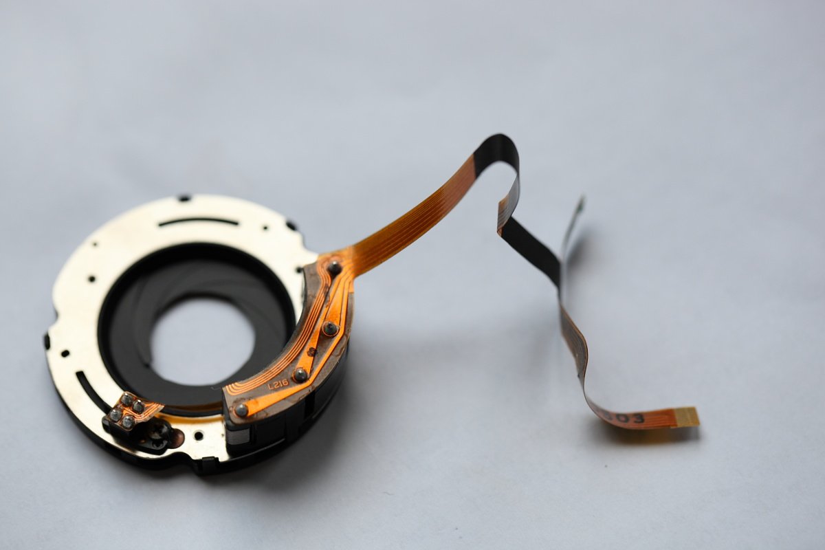

Het is ook wel handig om de juiste error code te weten (met het type lens), dan kun je meer in de juiste richting zoeken. Er zijn bepaalde series objectieven waarbij de interne 'bedrading' defect raakt zoiets als in het voorbeeld hieronder. Om dit zelf te repareren vereist de nodige durf en handigheid (ik heb het 1 keer gedaan maar doe het nooit meer ;) )canon-5d-error0102.JPG

Ik heb hier nog een EFS 17-85 liggen met dezelfde klacht.
Vergeet steeds die even naar de Canon service te brengen voor reparatie.
Dat is een heel bekende lens met deze fout.

Weet je ook de oplossing, Canon een interne kabel/contact pin set laten vervangen?
inderdaad...   of 'even' zelf doen ;)
