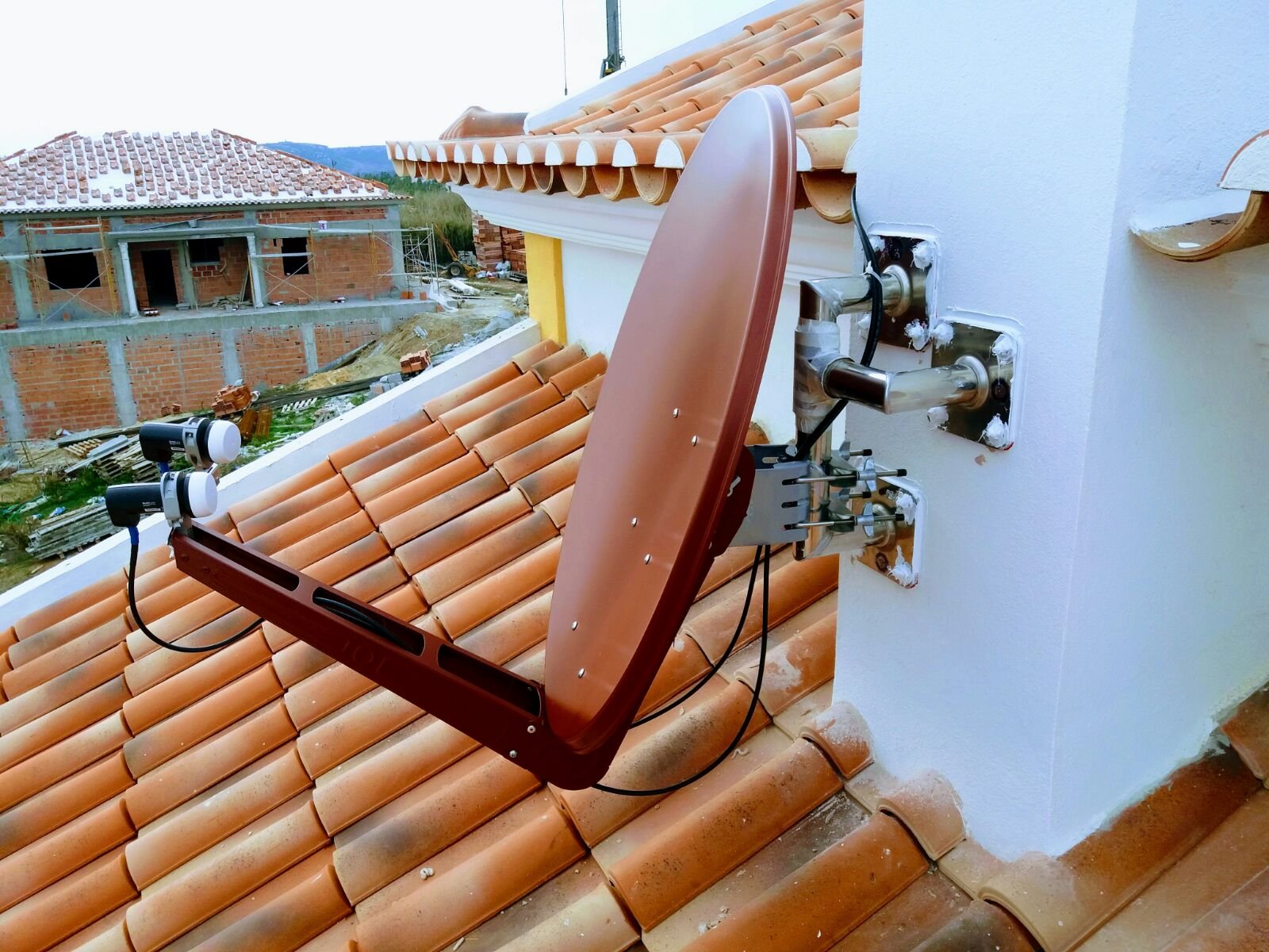

Zeerob Geplaatst: 1 november 2017 Geplaatst: 1 november 2017 Hallo, Ik wil jullie even laten zien hoe ik mijn 85 cm schotel aan een schoorsteen bevestigd heb. De schoorsteen is van holle rode stenen gemetseld. Zulke stenen worden hier in Portugal veel gebruikt. We zitten vrij dicht bij de oceaan, en het waait hier behoorlijk, en staal roest snel. Ik vond een gewone muurbeugel eigenlijk niet stevig genoeg. Ik was bang dat wind de beugel uit de muur zou kunnen trekken. Daarom heb ik drie aluminium muurbeugels gebruikt, en die aan elkaar verbonden met een 50 mm PVC T koppeling. Het is een T koppeling die voor zwembaden gebruikt wordt (hoge druk). Die zijn dikker dan wat je bij de bouwmarkt koopt. Het is met PVC lijm aan elkaar gelijmd. Ik heb alles ook nog met chemische pluggen gemonteerd. Bovendien heb ik ook nog witte montage kit gebruikt. Dus, laat die storm maar komen

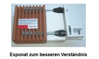

Sprietje Geplaatst: 1 november 2017 Geplaatst: 1 november 2017 Het zit inderdaad stevig aan de muur. Chemische pluggen is inderdaad de beste oplossing voor die holle rode stenen. Wel even een opmerking over het 50mm PVC zwembad T-stuk. Die zijn niet zo dik vanwege de hoge druk want een zwembadpomp komt amper aan 2 bar maar het gaat om het chloor. Chloor en pvc gaat niet goed samen. Vandaar dat de wanddikte 6mm is.
Zeerob Geplaatst: 2 november 2017 Auteur Geplaatst: 2 november 2017 Die chemische pluggen waren nog vrij lastig vond ik. Het wordt heel snel hard, dus je moet snel werken. Als je te langzaam bent, wordt het al hard in de tuut van de spuit. Ook loopt het er aan alle kanten uit, en zat alles onder de epoxy. Gelukkig was het op het dak en had ik handschoentjes aan. Ook verdwijnt de kop van de plug niet helemaal in de muur waardoor de platen nu ca. 3 mm van de muur zitten. Maar dat heb ik dus met montage kit opgevuld. Een waterdruk van 2 bar is niet heel veel, maar wel een stuk meer dan bij een afvoer, waar je het dunwandige materiaal voor gebruikt. Er zit maar weinig chloor in het zwembadwater, een paar ppm (parts per million). In het drinkwater hier zit een vergelijkbare hoeveelheid chloor. Ik wist niet dat dat een probleem voor PVC is.

Zeerob Geplaatst: 3 november 2017 Auteur Geplaatst: 3 november 2017 Tsja, ik weet ook niet wat er allemaal te koop is. Ik had nog zo'n PVC T liggen. Jouw T ziet er ook wel goed uit. Maar ik ga nog alu tape om de PVC doen i.v.m. UV. Nu zit er tijdelijk papieren tape op. Bovendien zit de koppeling bijna altijd in de schaduw van de schotel. Verder is het zo dat de lijm niet essentieel is voor de sterkte. Al zou de koppeling gewoon los zitten dan zorgen de andere 2 beugels nog dat de hoofdbeugel niet uitbreekt. De koppeling past namelijk vrij nauw om de buis. Door de lijm zit het helemaal strak. En ik heb getest of de PVC lijm hecht op alu, en dat was het geval. Maar bedankt voor je tip, al is die voor mij natuurlijk te laat Ik begrijp trouwens niet dat fabrikanten van dit soort beugels niet een dubbele beugel maken. Dus twee kops aan elkaar. Dan is het veel steviger dan een enkele. Er zijn zoveel verschillende beugels te koop, dan zou er toch ook een markt voor een dubbele moeten zijn?
Sprietje Geplaatst: 3 november 2017 Geplaatst: 3 november 2017 Die buiskoppelingen zijn voor buizen van 48mm en hebben een binnendiameter van 48,3 en zijn in aluminium leverbaar.
trust Geplaatst: 3 november 2017 Geplaatst: 3 november 2017 1 uur geleden zei Zeerob: Tsja, ik weet ook niet wat er allemaal te koop is. Ik had nog zo'n PVC T liggen. Jouw T ziet er ook wel goed uit. Maar ik ga nog alu tape om de PVC doen i.v.m. UV. Nu zit er tijdelijk papieren tape op. Bovendien zit de koppeling bijna altijd in de schaduw van de schotel. Verder is het zo dat de lijm niet essentieel is voor de sterkte. Al zou de koppeling gewoon los zitten dan zorgen de andere 2 beugels nog dat de hoofdbeugel niet uitbreekt. De koppeling past namelijk vrij nauw om de buis. Door de lijm zit het helemaal strak. En ik heb getest of de PVC lijm hecht op alu, en dat was het geval. Maar bedankt voor je tip, al is die voor mij natuurlijk te laat Ik begrijp trouwens niet dat fabrikanten van dit soort beugels niet een dubbele beugel maken. Dus twee kops aan elkaar. Dan is het veel steviger dan een enkele. Er zijn zoveel verschillende beugels te koop, dan zou er toch ook een markt voor een dubbele moeten zijn? Mooi laten zitten , de schotel zit vast op de onderste metalen steun , die draait echt niet weg bij een windvlaag . Beide andere steunen zorgen zeker wel voor extra steun , e.v. zou je in het T-stuk gaatjes kunnen boren en er parkers in draaien . Het verschil tussen theorie en praktijk is mijn uitdaging . Octagon SF8008 4K Edision Primo IP S2 Dr.HD F16 1.8 m ChannelMaster Offset in tuin 53º E - 45º W Jaeger SMR 1224 Usals met 5 Lnb wisselaar 2x Ka - Ku - C band Lin / Circ 1.2 m Echostar Offset aan schuur 53º E 34.5 W Twoteck Twinrotor met 3 Lnb wisselaar Ku - Ku low - Ka

paardengek Geplaatst: 4 november 2017 Geplaatst: 4 november 2017 6 uur geleden zei Sjaak(k): Pvc lijm houd nl niet op metaal ook niet op alu, pvc lijm ''smelt'' (vulkaniseert) alleen pvc delen aan elkaar. Ik durf te wedden dat de pijpen in het t stuk nog gewoon los zitten tik maar eens tegen de buizen en je trekt ze er eenvoudig uit, als er een windvlaag komt is het eerste wat loslaat dat pvc t stuk met dat horizontale rvs stuk pijp erin en je schotel zal waarschijnlijk naar rechts verdraaien. Inderdaad, PVC lijm lijmt alleen maar PVC. Dat komt omdat er in de pvc lijm een weekmaker in zit, die PVC aan elkaar vulkaniseert. PVC lijm is dan ook alleen maar geschikt voor PVC en niet geschikt voor andere kunststoffen en dus ook niet voor metaal. In dit geval zal de PVC lijm de ruimte tussen PVC in de aluminium buis opvullen, maar het aluminium kun je er uittrekken. En de PVC lijm, die tussen PVC en aluminium in zit, is enigszins elastisch. Maar de constructie, die bedacht is hiervoor, lijkt mij stevig zat. Met vriendelijke groet, paardengek Door veel lezen en prutsen kom je er wel!
Zeerob Geplaatst: 4 november 2017 Auteur Geplaatst: 4 november 2017 Als de metalen koppelingen 48.3 mm zijn, dan had het niet gepast op de 50 mm alu pijpen. De PVC T koppelingen zijn wel 50 mm, en het paste behoorlijk nauw. Die 'zwembad' PVC koppelingen zijn behoorlijk dik en sterk. Ik weet wel dat de PVC lijm de PVC oplost. Ik heb heel wat verlijmd voor mn zwembad. Ik heb uitgeprobeerd of de lijm hield op alu. Maak maar een een stukje alu goed schoon, en doe er een klodder PVC lijm op. Na een paar dagen zat het nog muurvast. Ik heb het aluminium ook nog eerst opgeruwd. Bedenk dat er hier een groot lijmoppervlak is, en dat de lijmverbinding eigenlijk vrijwel niet belast wordt. Ik heb wel aan parkers gedacht, maar dan heb je misschien weer issues met staal op aluminium. En nogmaals, zelfs al zou de lijm loslaten dan houden de twee extra beugels nog steeds om de hoofdbeugel aan de muur. De schotel is overigens nog steeds demonteerbaar.
