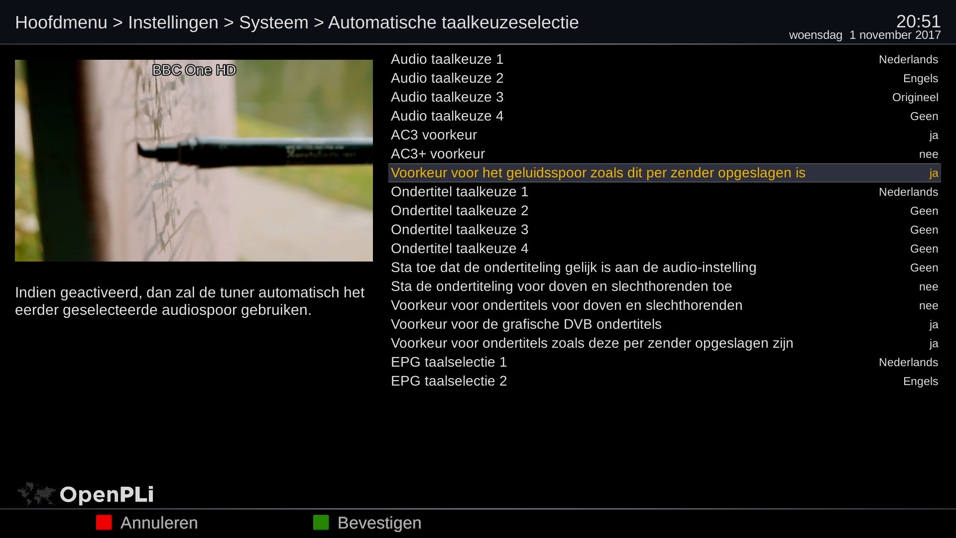

Zet deze optie eens op 'Ja':

Dank je voor de reactie. Maar deze staat bij mij op ja maar elke keer komt het toch weer terug op NAR.

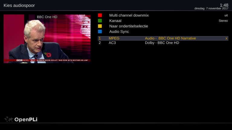

Sjaal bedankt voor je reactie. Met audible geluid bedoel ik dat je in een film naast de normale stemmen een stem hoort die bijv. verteld dat er een deur geopend wordt en er iemand binnenkomt dit is iets wat bij de engelse zenders voorkomt. Als ik de gele knop gebruik staat er een optie op MPEG  NAR en als ik hem verander naar MPEG ENGELS verdwijnt die tweede stem en is er alleen gewoon signaal. Maar de volgende dag staat hij weer op NAR. Ik zal morgen eens kijken naar de opties die jij noemt.  Dank je.

Dit wordt bedoeld:
http://www.bbc.co.uk/corporate2/insidethebbc/howwework/policiesandguidelines/audiodescription.html
En is inderdaad één van de audio sporen (in dit geval track 1):

Heb je ook één van de audio taalkeuzes op Engels staan? En 'AC3 voorkeur' op Ja?

Hallo Sjaak, als ik naar de printscreen van Alex kijk zie ik 1 MPEG NAR en 2 MPEG Engels bij bbc one. Het vreemde is dat zelfs als de ontvanger gewoon aan laat het de volgende dag weer op NAR staat. Wel moet ik zeggen dat ik alles savonds opneem via de timer en als we later thuis zijn bekijken. Ik gebruik nooit fastscan maar update meestal de zenderlijst met de lijst van Hans en ik gebruik dan alleen de 28.2 astra. Het ziet er dus inderdaad naar uit dat de instellingen niet worden opgeslagen zoals je zelf aan gaf. Ook heb ik meerdere combinatie geprobeerd met downmix en.  Ook met de opties vastleggen per zender van het audiospoor.
