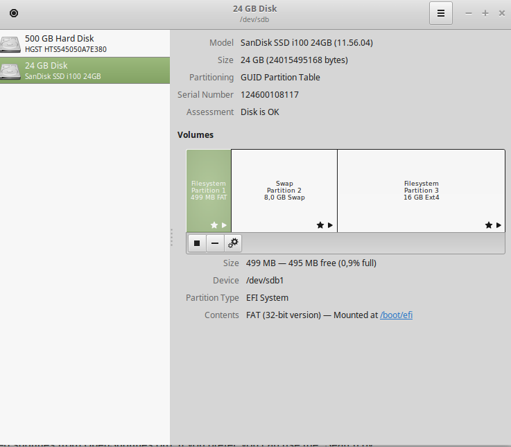

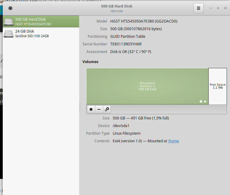

Hierbij de scherm afdrukken van mijn schijven 1 is een SSD van 24GB en 1 is een HDD van 500 GB

oké
partition 3 is natuurlijk je root
daar de partition 1 highlighted is en een boot/efi toont (duidelijk)
mooi
je downloads kun je natuurlijk ook gewoon aanpassen waar jij ze wil
dus het is eigenlijk opgelost?

Sdb1 staat de root
Bedankt voor alle input weer wat geleerd
