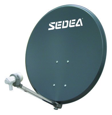

Een Sedea schotel ken ik wel. Je komt ze niet vaak tegen en het meest op Franse sites.
Ik vind het knap om met deze schotel in Murcia de Astra 23,5 te ontvangen.
Je hebt het over 64cm breed en 70cm hoog. Ik neem aan dat die maten inclusief de rand is. Kan het zijn dat op de spiegel gemeten de schotel 60x66cm is?
Dan is dit een geweldige schotel die uitzonderlijk goed presteert. Je zou haast zeggen een B&R-schotel maar nee, die is van aluminium en deze van staal. Is het die ik in de bijlage heb meegestuurd?

ja Sprietje, het is deze schotel, en de spiegelafmetingen zijn 60 - 65 , zou ik eventueel een gepaste lnb kunnen vinden hier in murcia ? als ik op hun website kijk staan er een paar types op.  en is een enkele lnb dan wel geschikt voor de betaalzenders van tv vlaanderen, ze hebben ons bij de overgang een dubbele ( astra 1 & astra 3 ) doen aankopen. tussen haakjes , menigeen is heel mistevreden over de toestellen en de service bij tv vlaanderen, maar wat wil je als je naar je belgische programma's wil kijken op de lnb van tv vlaanderen staan de koppen  44 mm. midden op midden gemeten. ik zou best wel mijn plan kunnen trekken met één aansluiting, de tweede aansluiting was om te kunnen opnemen en naar een andere zender kijken. vr.gr. Josken
