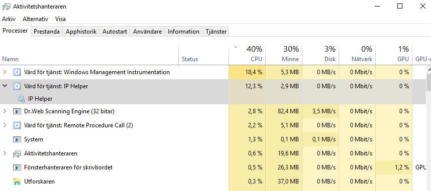

Ik heb een Asus laptop, met windows 10 er op.
Sinds de vorige "fall update" 1709 heb ik het probleem dat de IP Helper vaak blijft lopen, en veel CPU gebruikt.
De ventilator gaat dan draaien, en dat is eigenlijk storend. Het zijn eigenlijk 2 processen die de "boosdoener zijn", de IP helper en Windows management Instrumentation.
Je kan het process win management instrumentation niet stopzetten, je krijgt dan een foutmelding, maar als je de IP helper stopt, dan worden beide cpu-vreters gestopt, en is alles weer rustig.
Een paar dagen geleden kreeg in de spring update 1803 binnen.... en het probleem is er nog steeds... eigenlijk heb ik tot nu al iedere keer het probleem met de IP Helper gehad... en moest manueel ingrijpen.
Die IP helper zou dienen voor IPv6 technologie...  maar ik heb geen IPv6 adres, dus waarschijnlijk heb ik dat process helemaal niet nodig.
In ieder geval kan je het gewoon uitzetten zonder probleem.
Bij navraag bij bekenden, loopt de IP Helper bij hun helemaal niet... blijkbaar nooit, of slechts heel even...  dat weet ik niet...
Heeft iemand dat probleem ook al vastgesteld?  en weet iemand wat je eventueel kan doen om het process de mond te snoeren, of in het optimale geval "normaal te laten werken"?

Normaal zou het even moeten starten bij het booten en daarna weer verdwijnen. Maar in Windows services kun je IP Helper uit zetten, bij je vergrootglas even services intikken en dan IP Helper opzoeken in de lijst.
Ja...  als je het echt inaktiveert, start het nooit... de vraag is of je het process toch niet ergens voor nodig hebt...
Maar ik kan het eens proberen...  Je kan het proces ook een "uitgestelde start" geven...
Nu staat hij op automatisch, maar je kan hem dus ook Automatiskt (förskjuten) zetten... verplaatst in de tijd dus.  Maar ik weet ook niet hoe veel tijd daar dan tussen zit, en of dat echt invloed heeft.
Ik zou het gewoon kunnen uitzetten... en kijken wat er gebeurt... maar ik weet niet wat er gebeurt als ik ergens moet aanloggen waar je dan een IPv6 adres krijgt... loopt het dan vast, of logt hij gewoon niet in...  en dan is de vraag of ik het me zal herinneren om het weer aan te zetten...
Er is blijkbaar iets niet in orde met dat process...

Ik wist niet dat IP helper voor draadloos internet was... daar heb ik niets over kunnen vinden...  Maar dan kan hij inderdaad wel uit, want dat gebruik ik eigenlijk niet.
Als ik het proces handmatig stop, en dan 5 minuten later weer ga kijken, dan loopt het process weer... "Körs" staat er , en je kan weer op "stoppa" klikken...  het schakelt zich blijkbaar steeds weer automatisch aan...  maar goed, dat is OK wat mij betreft. Misschien als je het echt uitzet dat het niet meer aan gaat, en ik weet dus ook niet of dat negatieve gevolgen zal hebben...  ik ga het eens testen

daarom melde ik dat een IPhelper normaal gesproken niets van doen heeft in een gecontroleerde omgeving
begrijp je?
dat zou een driver issue kunnen zijn die windows tracht te niveleren
sluit eens op een andere manier aan
dat het enkel met draadloos te maken heeft is inderdaad niet helemaal correct
wel is het zo dat het afhangt van het thuisnetwerk in hoeverre deze api bepaalde instellingen van de pC tracht te veranderen
en indien dat niet gaat krijgt de IP-Helper constant foutmeldingen die dus niet de helper stilleggen maar door laten handelen en dus de hoge CPU last
misschien lost het een en ander al op indien je voor de Pc een vast IP-v4 adres neemt en natuurlijk ook instelt op je router
