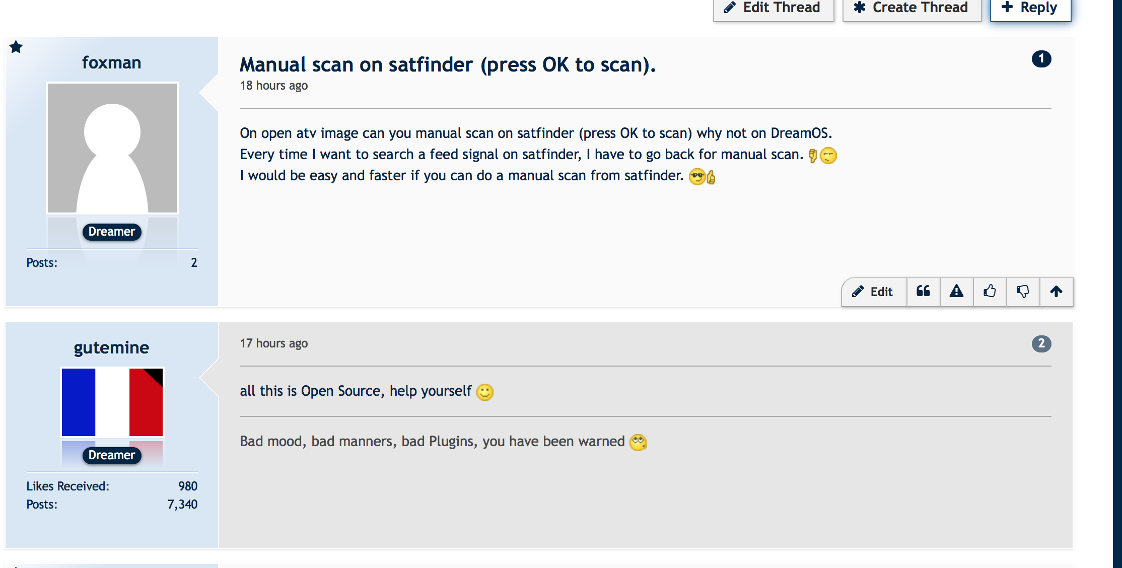

Volgens deze info op de dreambox forum zou je het zelf kunnen aanpassen om vanuit signaalzoeker handmatig zenders te zoeken. (Press OK to Scan)
Nu moet je steeds terug gaan naar handmatig zoeken en alles opnieuw invoeren.
Maar in welke map of bestand moet je gaan zoeken om deze aan te passen?
1804758636_Schermafbeelding2018-09-16om09_28_11.thumb.png.58f94f3b302b397fb438c9087812bf6a.png

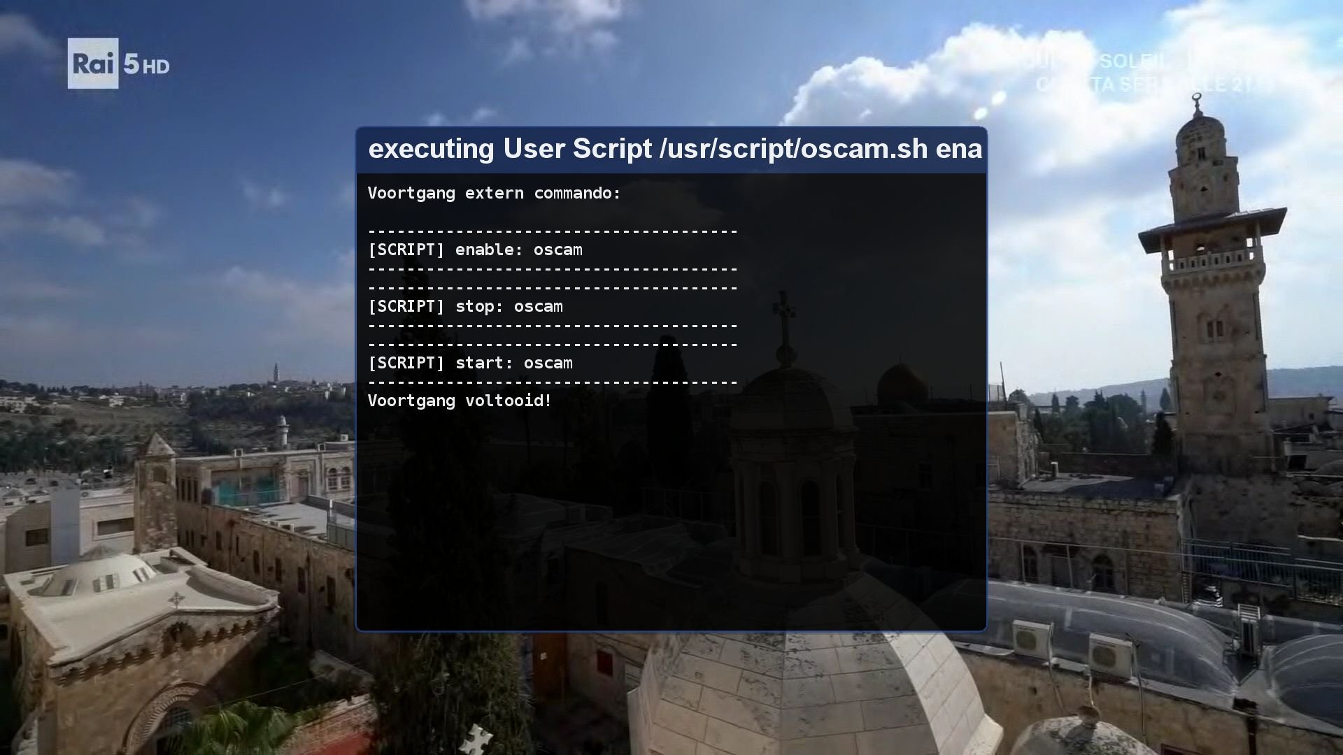

er moet ook een softcam geïnstalleerd worden mijn file = enigma2-plugin-camd-oscam_1.20_OoZooN_armhf.deb

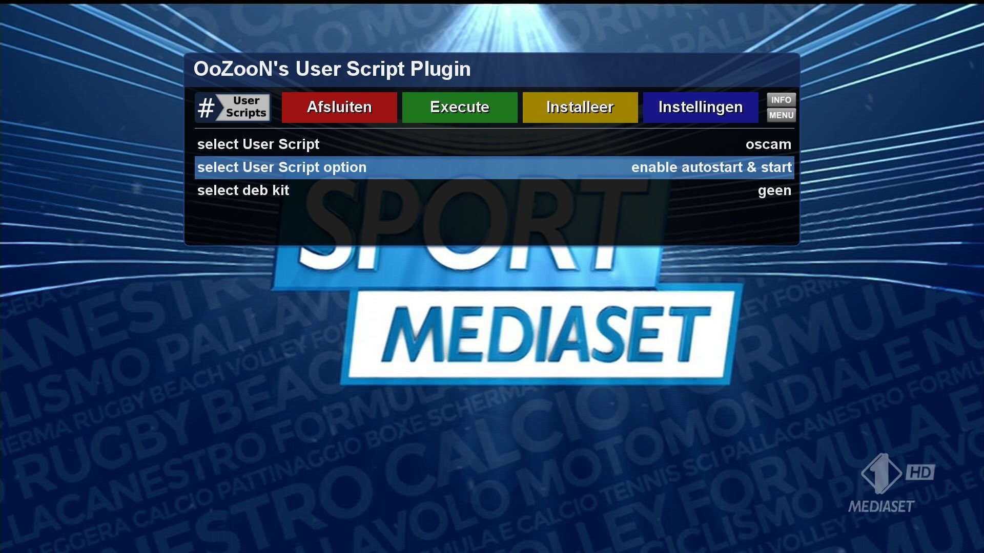

eens userscript en oscam geïnstalleerd zijn kan men met de userscript dccam instellen op stop en disable autostarts en oscam op enable en autostart.
hierna heb ik in de folder /usr een folder /usr/keys gemaakt waarin de config files voor de oscam moeten komen.
tot nu toe werkt alles, behalve 1 detail : de oscam start niet automatisch als de box of enigma gestopt werden ...

Gebruik je de laatste versie van de User Scripts Plugin ?
Op een dm7080 en een dm900 werkt het probleemloos. Dan zou het op een dm920 ook moeten werken.

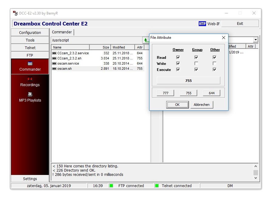

Misschien staan de rechten nog niet goed, waardoor oscam niet automatisch mee opstart.

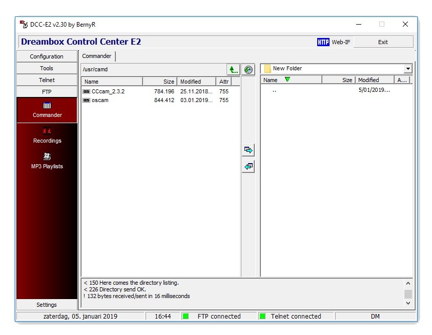

/usr/camd/
oscam (rechten 755)
/usr/script/
oscam.service (rechten 644)
oscam.sh (rechten 755)

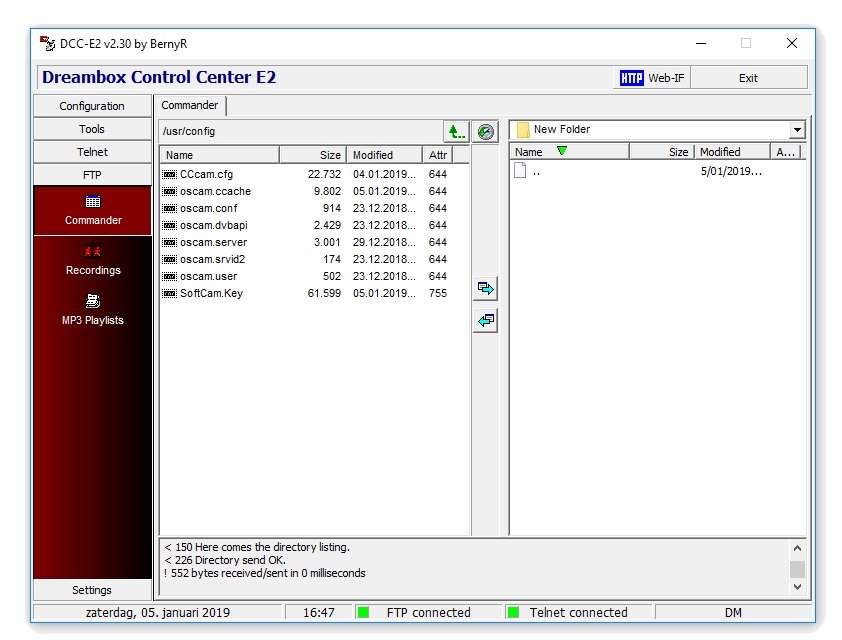

/usr/config/
de oscam config bestanden (rechten 644)
bijlage 1: enigma2-plugin-extensions-userscripts_5.9.8_all.deb (installatie bestand)
bijlage 2:  oscam.service   (/usr/script/)
bijlage 3:  oscam.sh   (/usr/script/)
(voor de oscam configs en de oscam binary gebruik je best eigen files)
oscam (rechten 755) oscam binary in de map /usr/camd/
opstartscript oscam.sh (rechten 755) en oscam.service (rechten 644) in de map /usr/script/
de configs (rechten 644) in de map /usr/config/

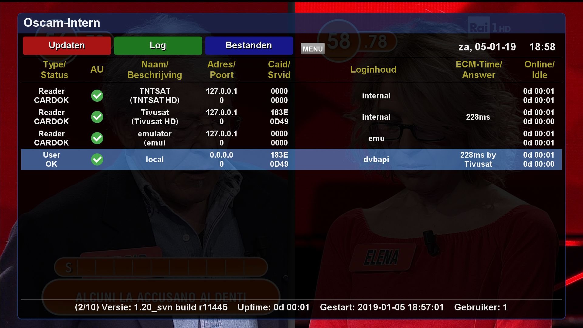

User Scripts Plugin 5.9.8
oscam 11445
