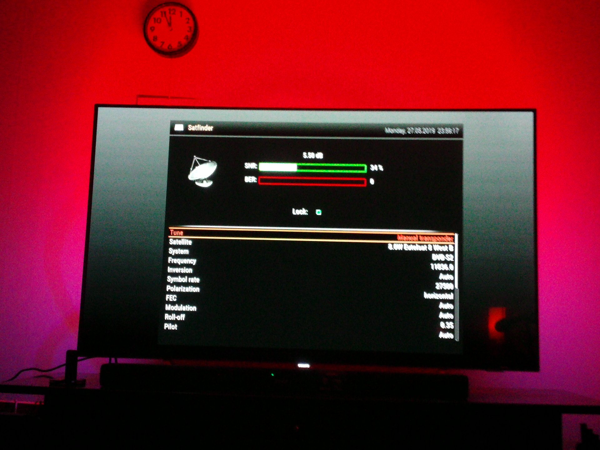

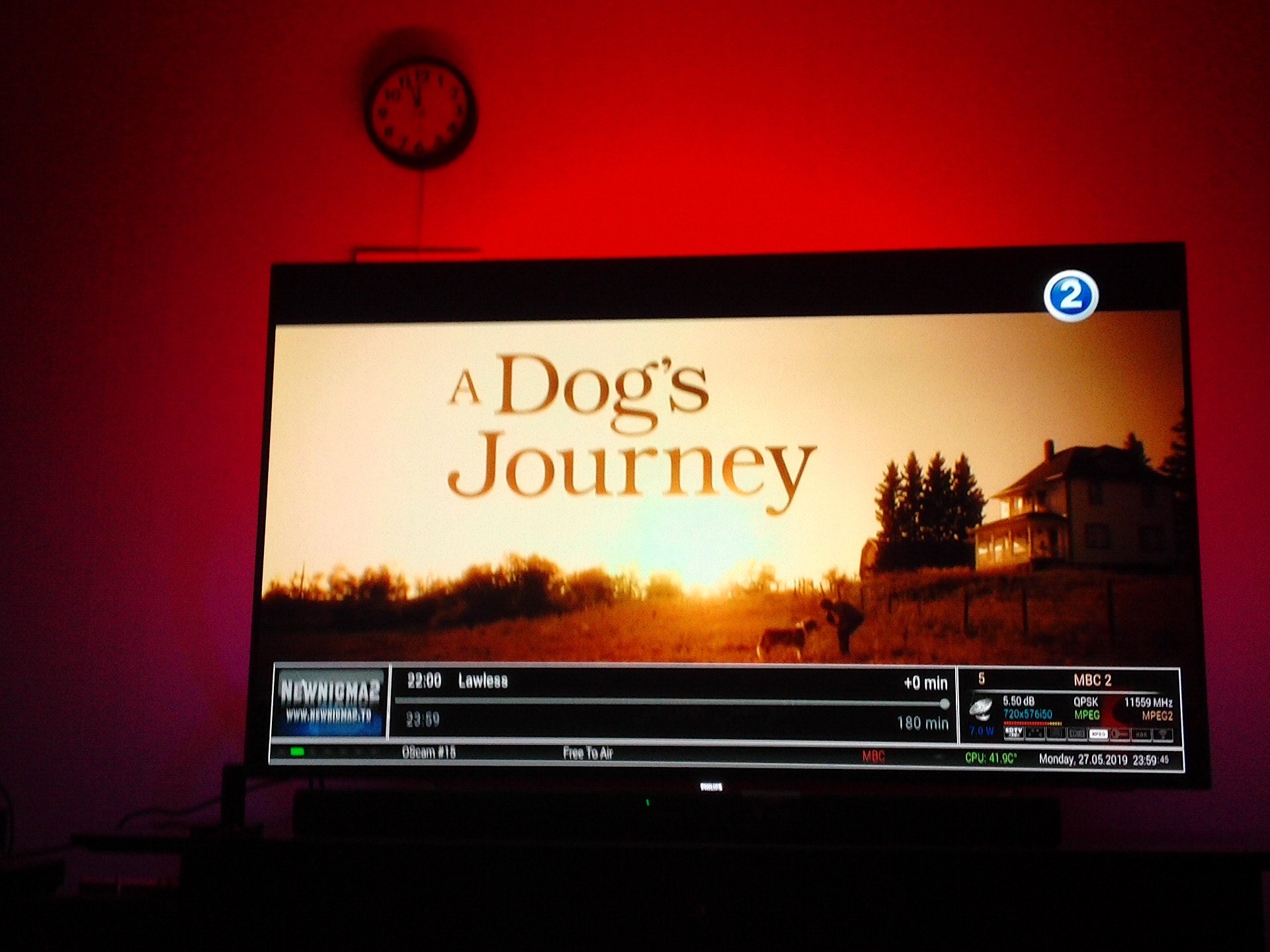

Schotelspeller Geplaatst: 30 mei 2019 Geplaatst: 30 mei 2019 Op 28-5-2019 om 00:01 zei Phoenixx: Mbc 11559 Mooi! Maar hoe groot is de antenne? En welke locatie?

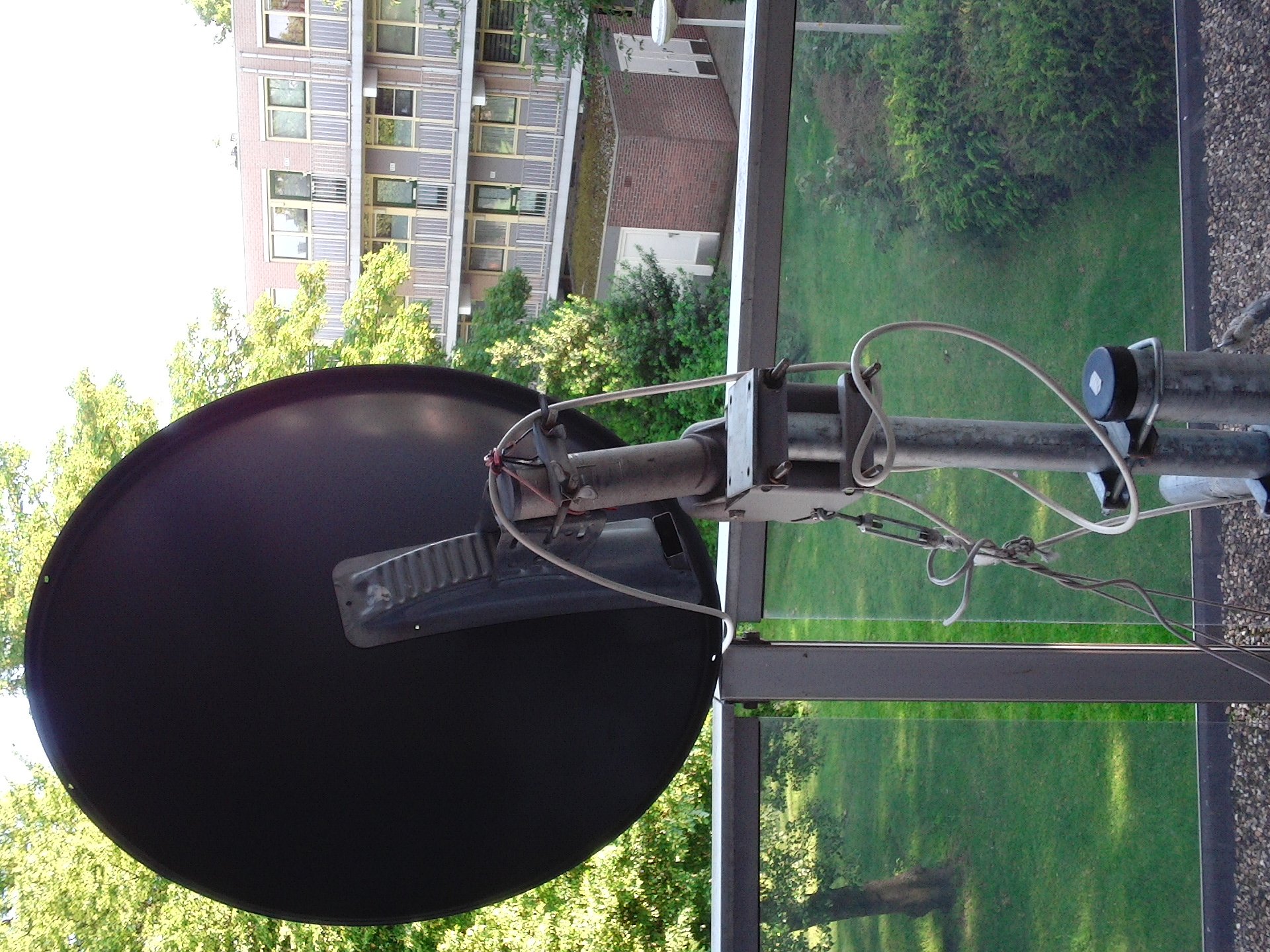

Phoenixx Geplaatst: 31 mei 2019 Geplaatst: 31 mei 2019 (aangepast) Fibo 120 antenne met Inverto Black ultra op de plaats waar de reflector zit, ik heb eerder een aantal ibu lnb`s gekocht en er de beste uitgehaald. Lokatie is Beverwijk - Noord holland 31 mei 2019 aangepast door Phoenixx

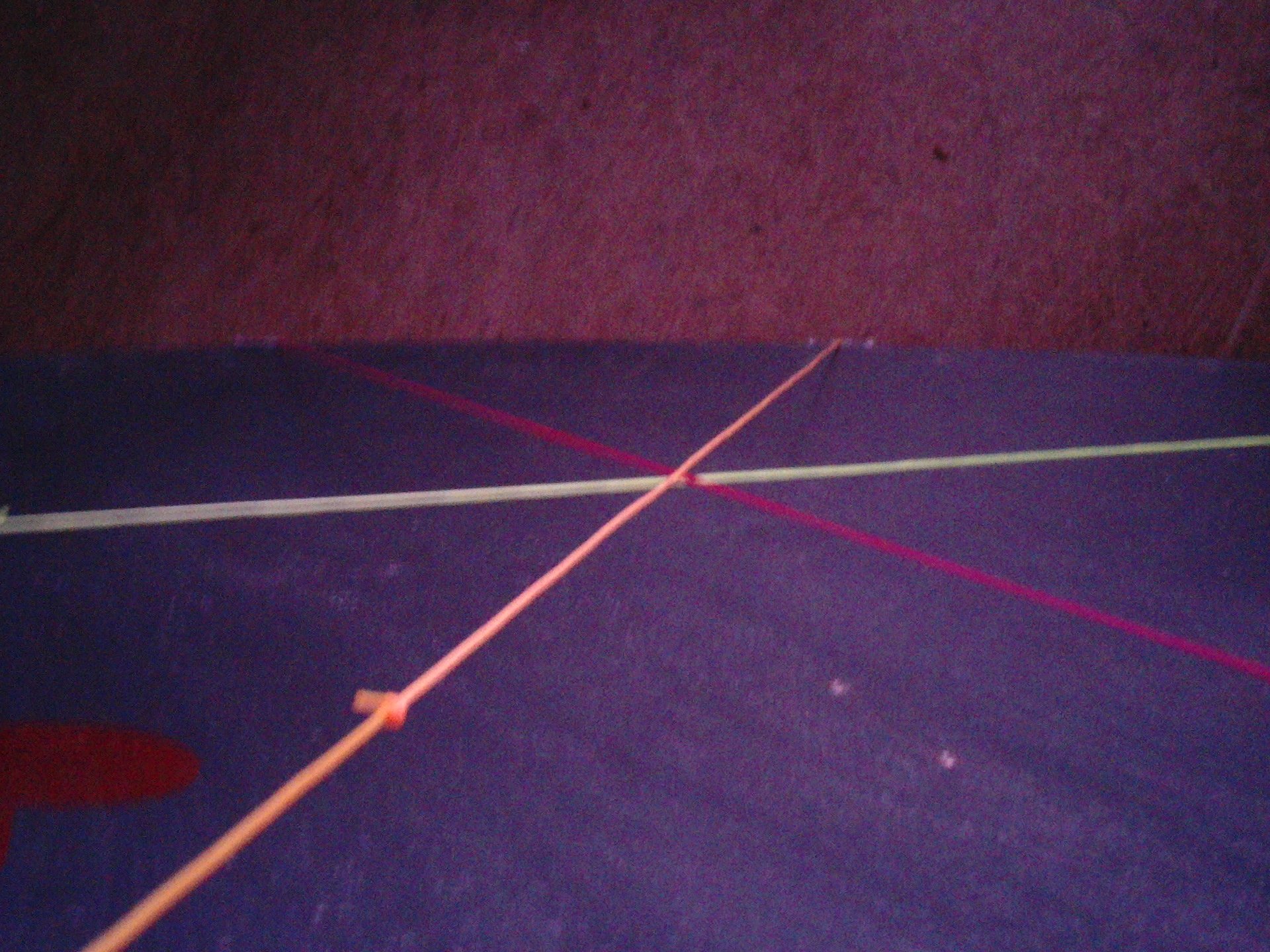

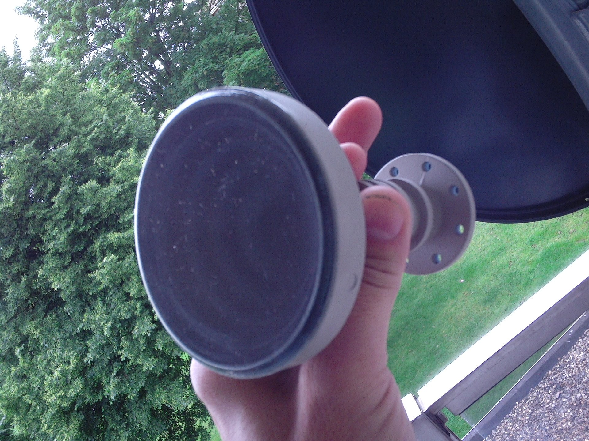

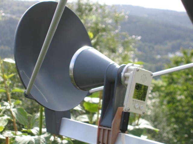

Phoenixx Geplaatst: 7 juni 2019 Geplaatst: 7 juni 2019 (aangepast) Hoi minplus.. Ik krijg flink wat signaal op de fibo met de inverto high gain test lnb, ik kreeg pas een advies van Rimans om de stringtest op de fibo schotel toe te passen omdat mijn lnb focus pont niet helemaal op een punt stond maar op een gebied van 3 cm speling waar ik signaal kreeg. Het bleek dat de onderkant van de fibo iets verbogen was zodat ik minder signaal had. Toen heb ik de poten van de schotel iets om hoog getrokken en nu is de schotel weer stringtest proof.. Alleen heb ik een foutje gemaakt, met opruimen ben ik de lnb feedhorn kwijt geraakt, dus ik kan niet meer testen of ik meer signaal ermee heb maar met de ibu single lnb haal ik wel mbc ontvangst en de ibu feedhorn klopt nagenoeg met de schotel die een f/d van +- 0.57 heeft. Probeer het maar eens en dan met een ibu die veel versterkt uit de 5 gekochte ibu`s en dan zonder reflector in het brandpunt zetten, dat werkt erg goed.. 7 juni 2019 aangepast door Phoenixx 1
minplus Geplaatst: 7 juni 2019 Geplaatst: 7 juni 2019 Vast wel, maar een beetje een noodoplossing met goed resultaat als ik het goed begrijp? De vervorming van de schotel zal altijd verlies opleveren. Een goede LNB op de plaats van de reflector zal zeker een goed resultaat geven, vergelijkbaar met een andere schotel, maar m.i. de speciale extra winst van een Gregorian missen. 3x VU+ met Open Pli , 2 Gregorians, 1 Big bisat, 1 Oled en 2 LCD's
Phoenixx Geplaatst: 11 juni 2019 Geplaatst: 11 juni 2019 Hoi Minplus, Het is een soort test omdat ik per ongelijk met opruimen de feedhorn van de fibo heb weggedaan. Het viel mij wel eerder op tijdens gebruik van de feedhorn dat de lnb dichter op de feed moest zetten om meer signaal te krijgen dus met de c120 ring er tussen uit, toen ik een ibu met ductape zo kort mogenlijk vlak voor de feedhorn opening had zitten had ik een stuk meer signaal als met de c120 flens ertussen. Op de site van Paul Wade kwam ik erachter dat het mischien een impedatie misaanpassing is tussen de feedhorn en de ibu lnb. Pas heb ik een stukje geschreven over de aanpassing van feedhorn elders op het forum. Voorlopig ga ik nog experimenteren met een andere feedhorn die vandaag binnen is gekomen, een skyware feedhorn. Zowel met als zonder reflector en zien wat de resultaten zijn. Ook ben ik nog achter de bente schotelbladen aan geweest maar dat duurt nog even.. (f/d 0.7) Schotel Voor het koppelen van schotels heb ik mijn Triax mastje even anders ingericht en ben met de triax 110 bezig geweest om die sinds tijden ook weer uit de motteballen te hebben gehaald.. Stringtest is ok .. Om de schotel upsite down te krijgen moet alleen de beugel veranderd worden en niet de rotor positie, alleen het probleem is dat de graden verdeling van de beugel niet de offset hoek van de schotel haald in upsite down richting. Ik kom 10 graden tekort op de beugel, dus dat word even puzzelen om dit op te lossen, de schotel hoord hier dan onder een hoek van 33 graden te staan, maar de beugel gaat tot 20 graden, helaas .. Mijn Skyware feedhorn is binnen, mij viel wel op dat veel type feedhorns Channelmaster Feed worden genoemt ook op Eb..y er is maar 1 type channelmaster feedhorn, die is de beste feed dus ook geen Raven feed voldoet hieraan volgens mij ..

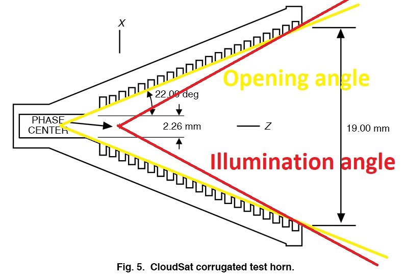

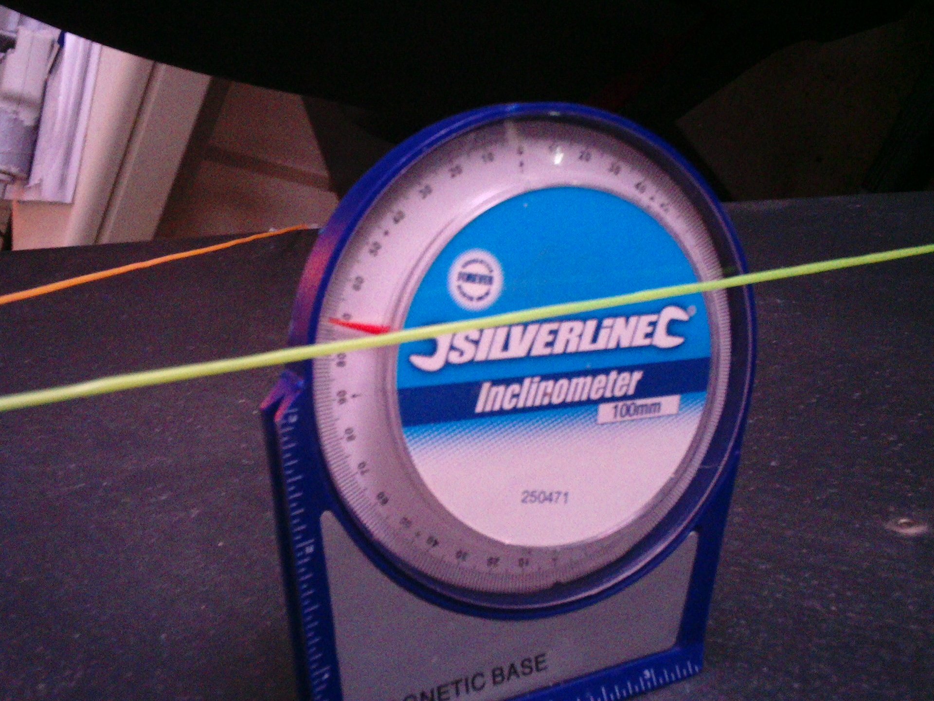

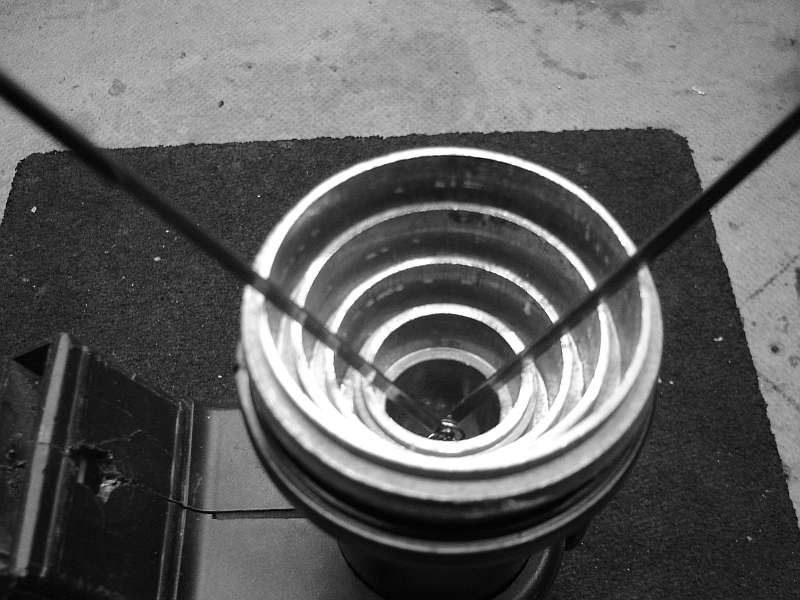

Sprietje Geplaatst: 14 juni 2019 Geplaatst: 14 juni 2019 Trust gebruikt de stalen baleinen van een ruitenwisser om de kijkhoek van de feedhorn op te kunnen meten. Het boutje zodanig vastzetten dat de baleinen met moeite te verstellen zijn.
RimaNTSS Geplaatst: 14 juni 2019 Geplaatst: 14 juni 2019 Ik ben niet pretenderen te zijn volledig hier, maar de opening hoek van de feedhorn is niet hetzelfde als verlichting hoek.De hoek van de verlichting is altijd groter dan zuiver mechanische (gemeten) openingshoek. 1

Sprietje Geplaatst: 15 juni 2019 Geplaatst: 15 juni 2019 Ik pretendeer hier niet volledig te zijn. Is dat niet duidelijk?
