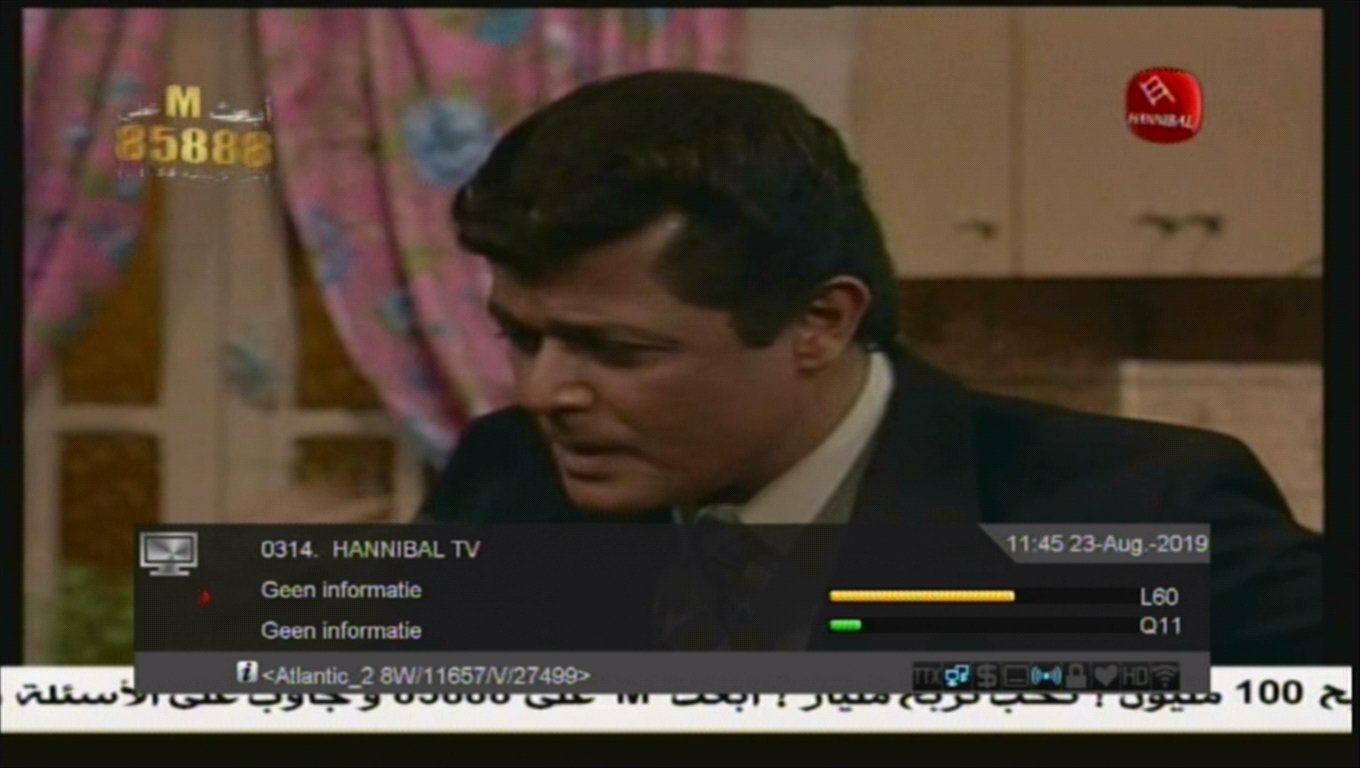

De nieuwe satelliet  Eutelsat 5 WestB zal GEEN C-band transponders hebben.🙄

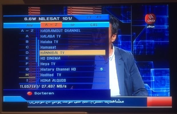

7 West afrika beam 11.657 V Hannibal TV 5.8 dB
1.8 m ChannelMaster Offset Octagon Twin PLL lnb

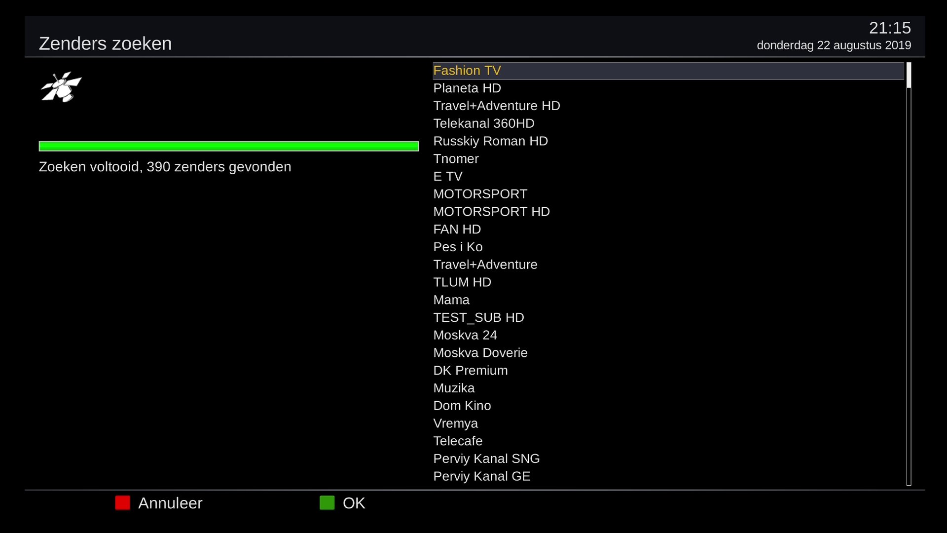

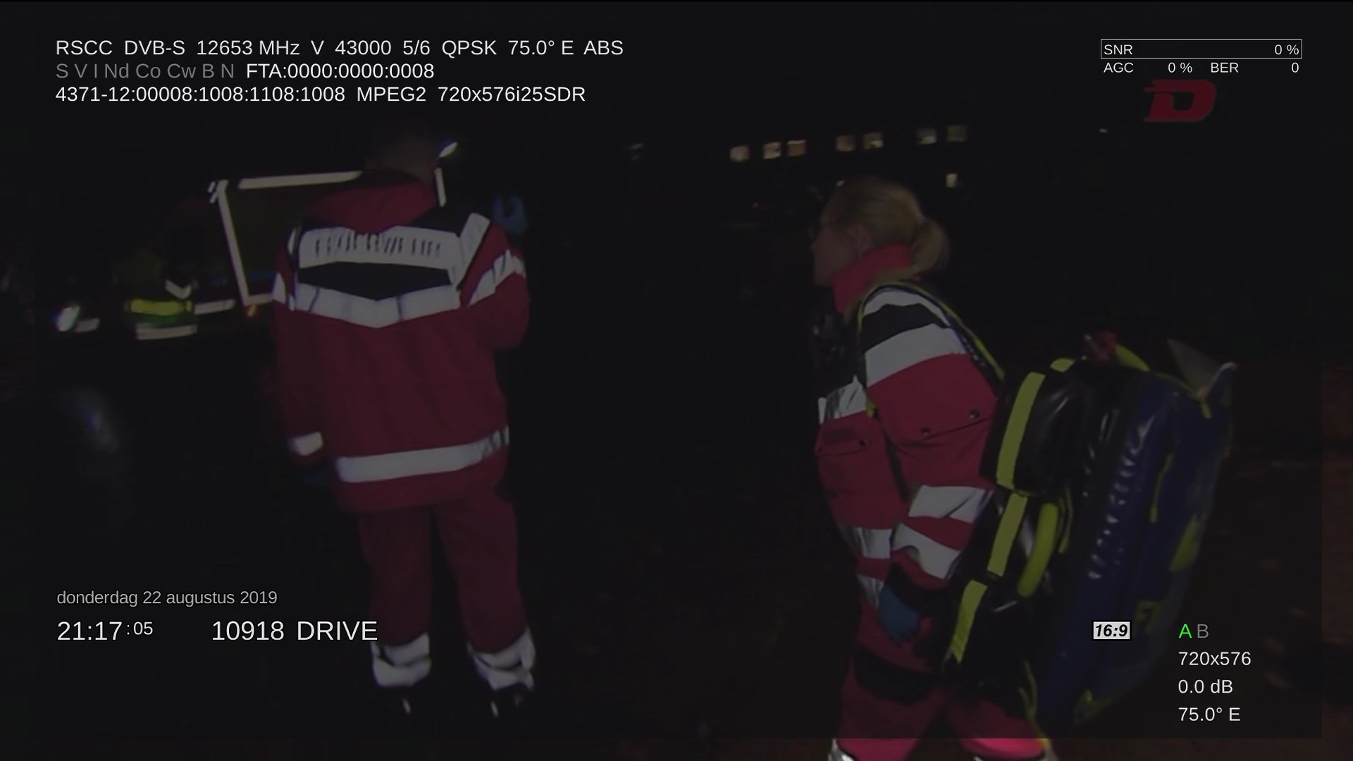

Vanavond  een blindscan gedaan op 75 oost en 390 kanalen gevonden met 180 cm CM
Toch een leuk resultaat

Op 22-7-2019 om 22:57 zei trust:
Ook op mijn 90 cm visiosatschotel met IBU-lnb lukt het soms om deze frequentie zwak te ontvangen.0823Satfeeds-DX_18.jpg.ed55729b496576b60a0b432c1e180094.jpg

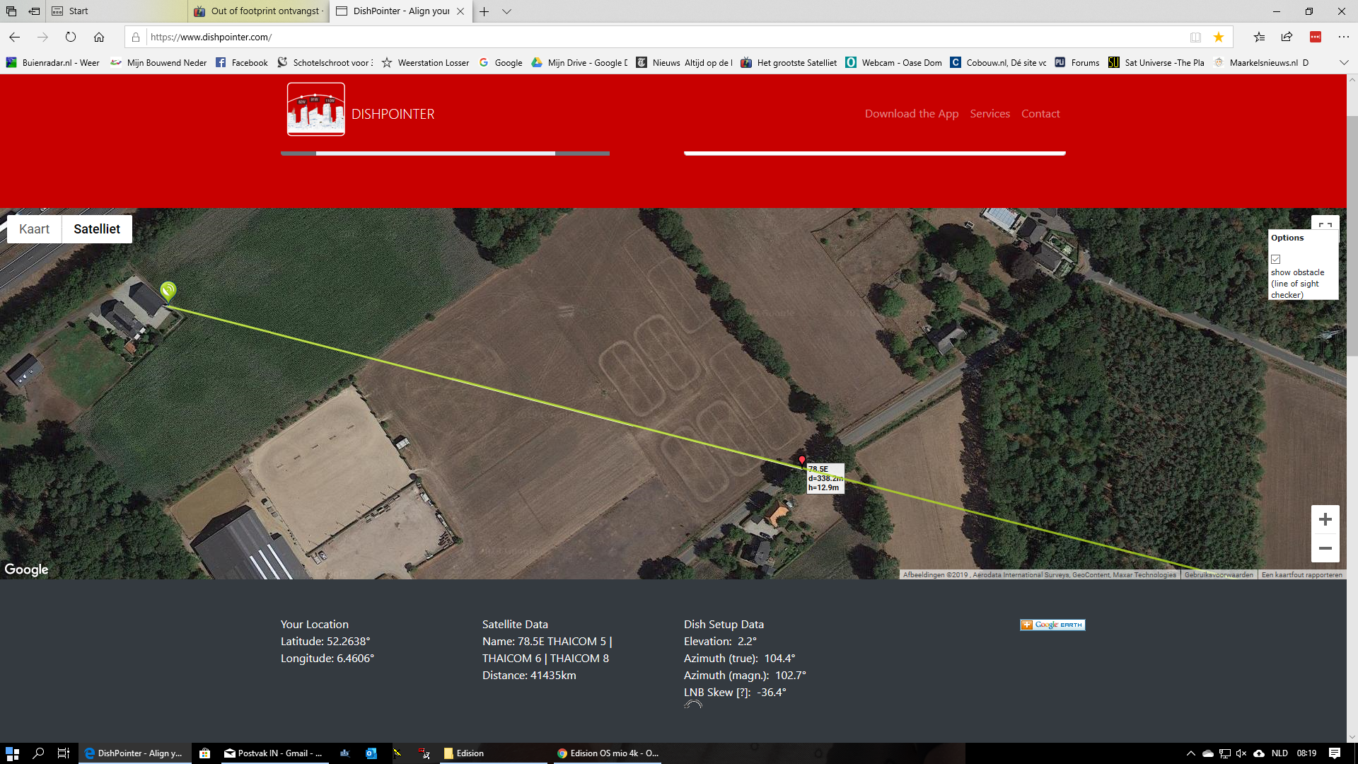

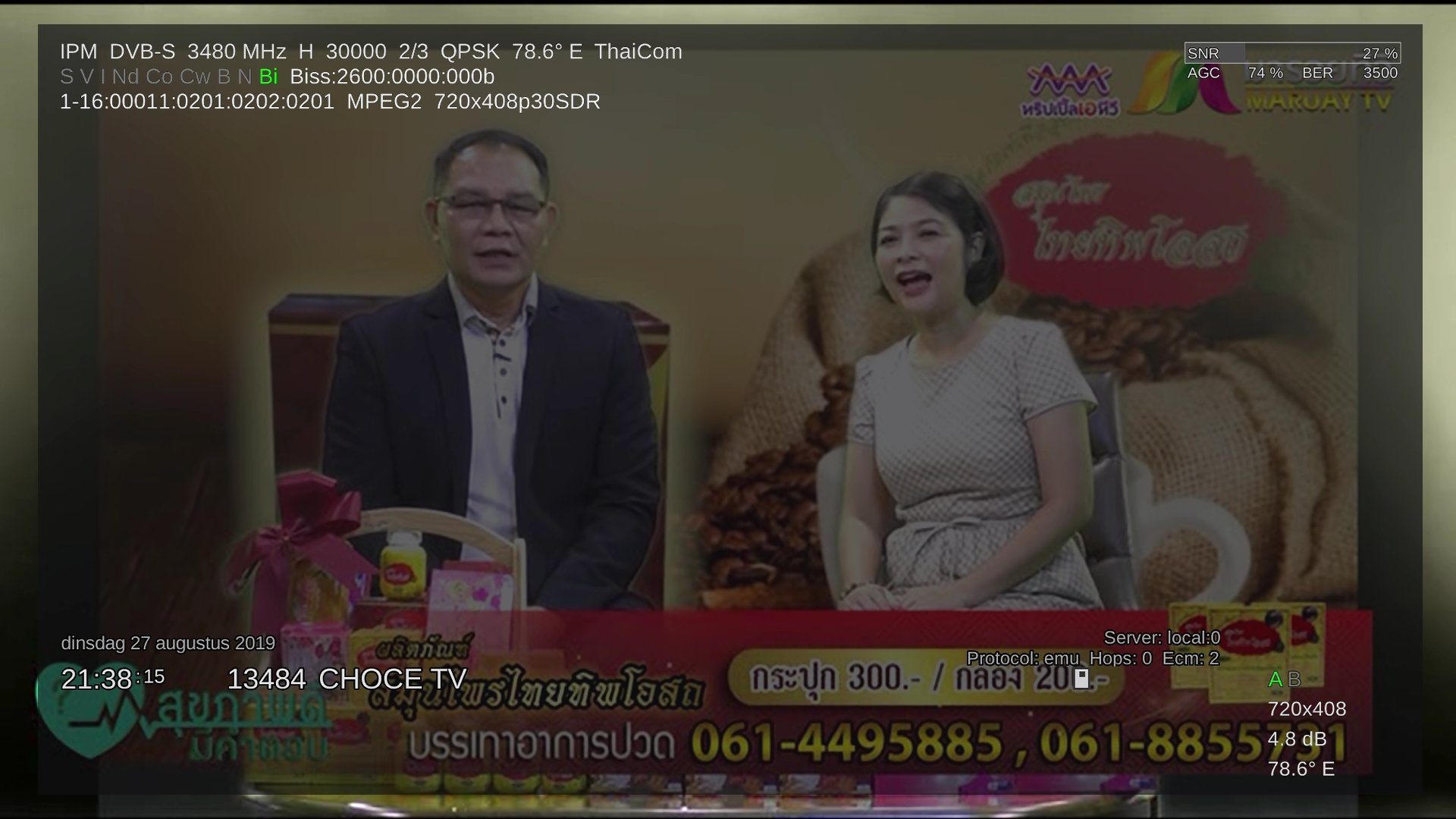

Vanmorgen ondanks de boom op 338 m toch een eerste beeld ontvangen van de Thaicom op 78,5 oost C band met een 2m prime focus schotel

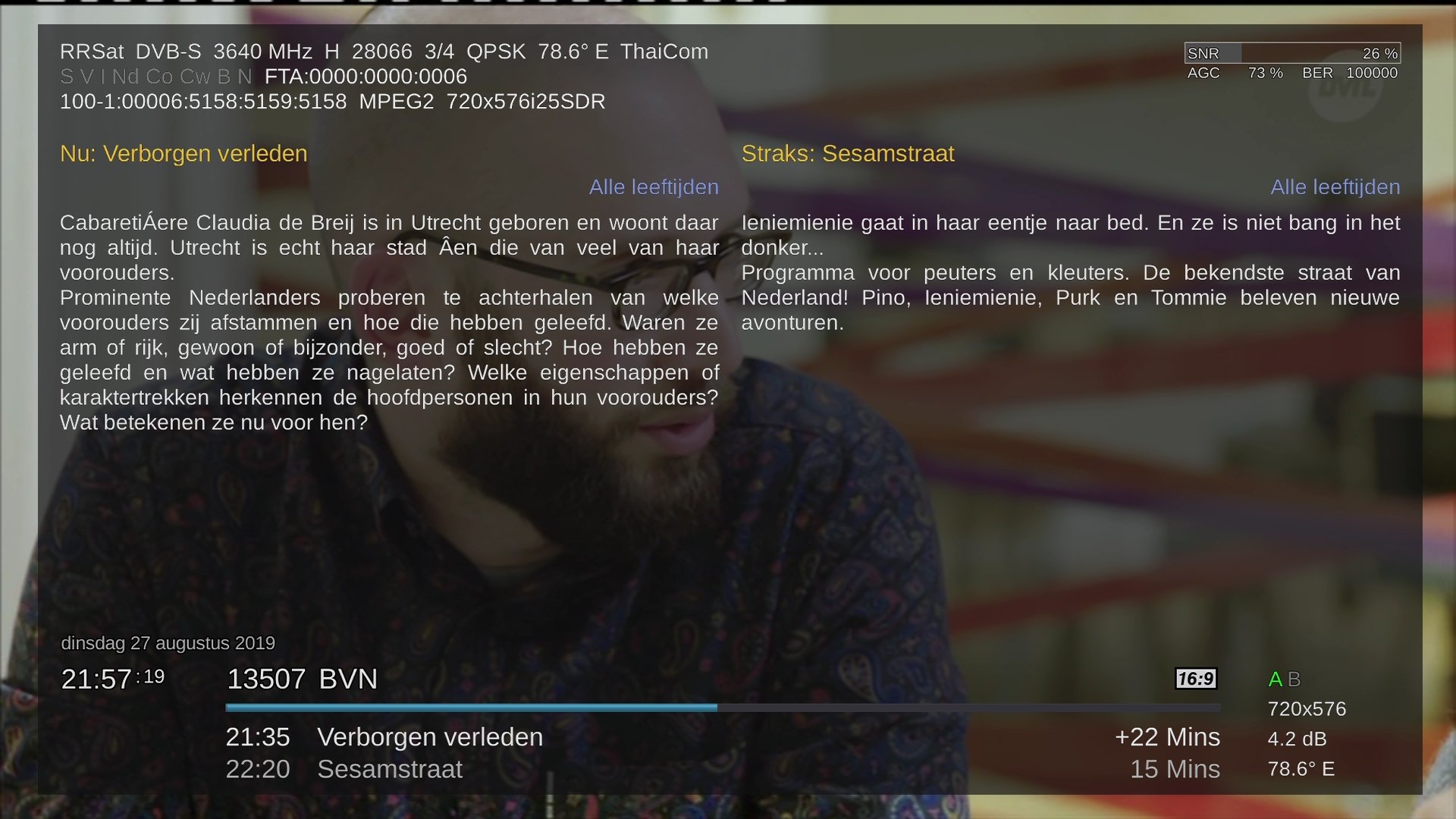

Afgelopen week een 12 inch actuator op de CM 180 cm gezet voor de elevatie.

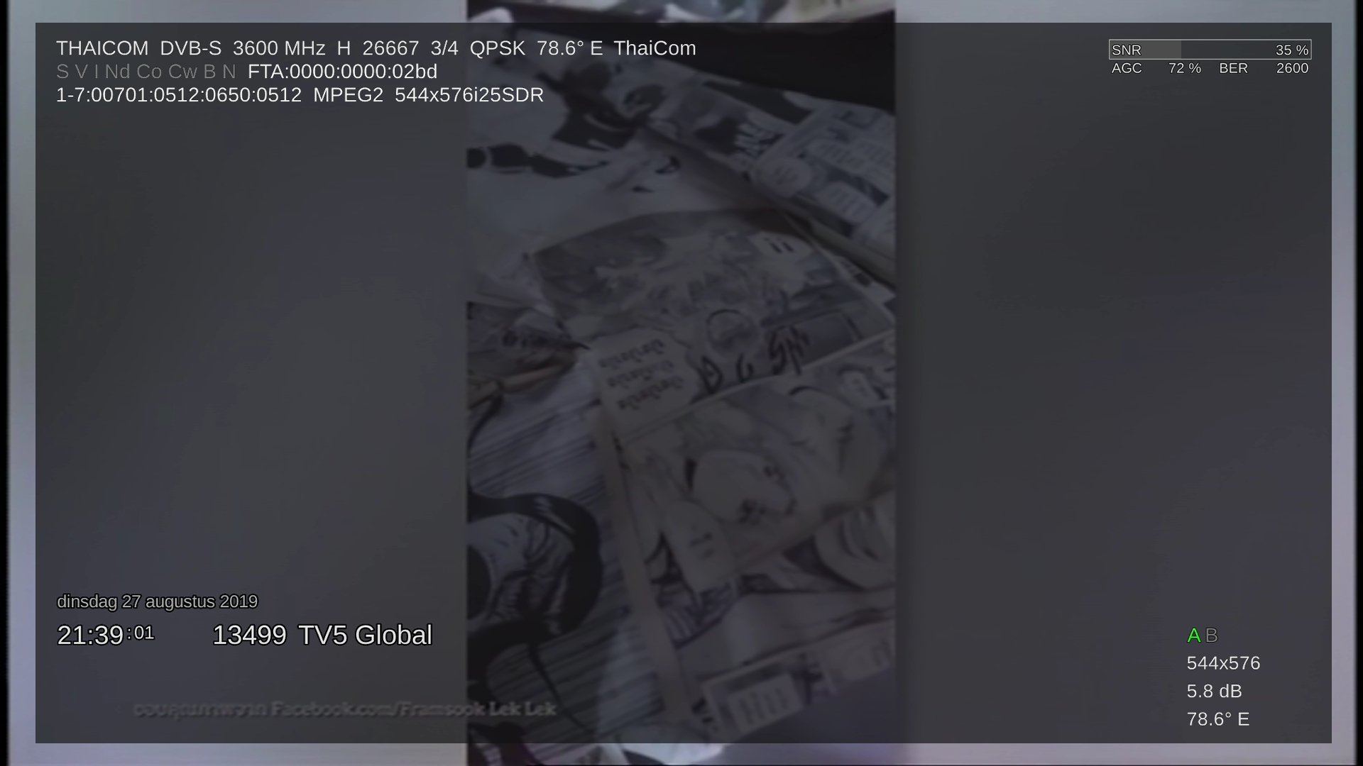

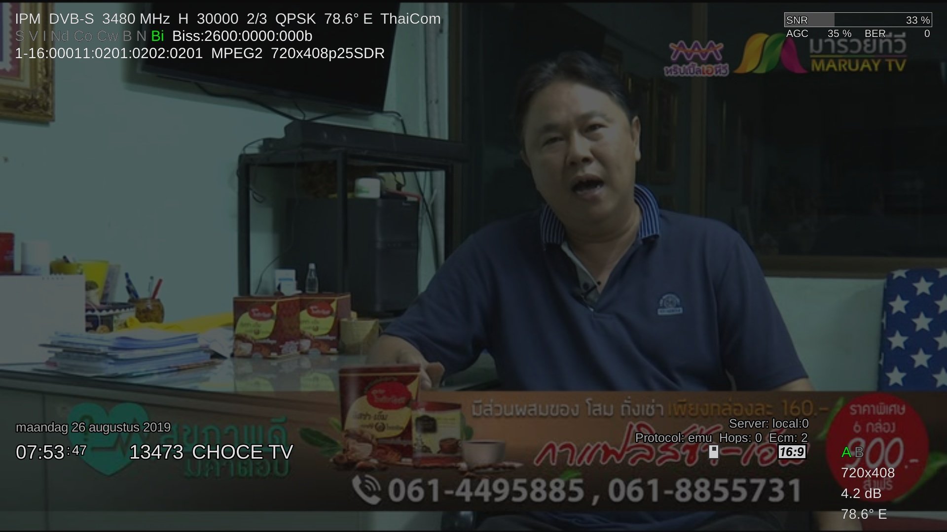

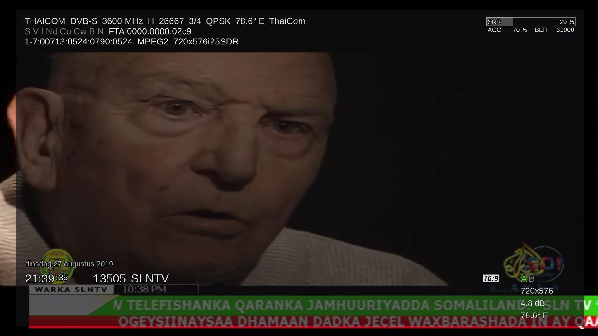

Vanavond beetje zitten spelen op 78,5 oost en ziedaar ook met dit weer is er ontvangst mogelijk op 78,5 oost.
Zie screenshots.

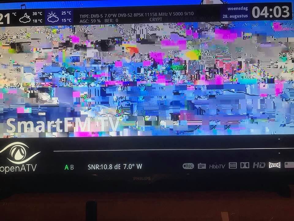

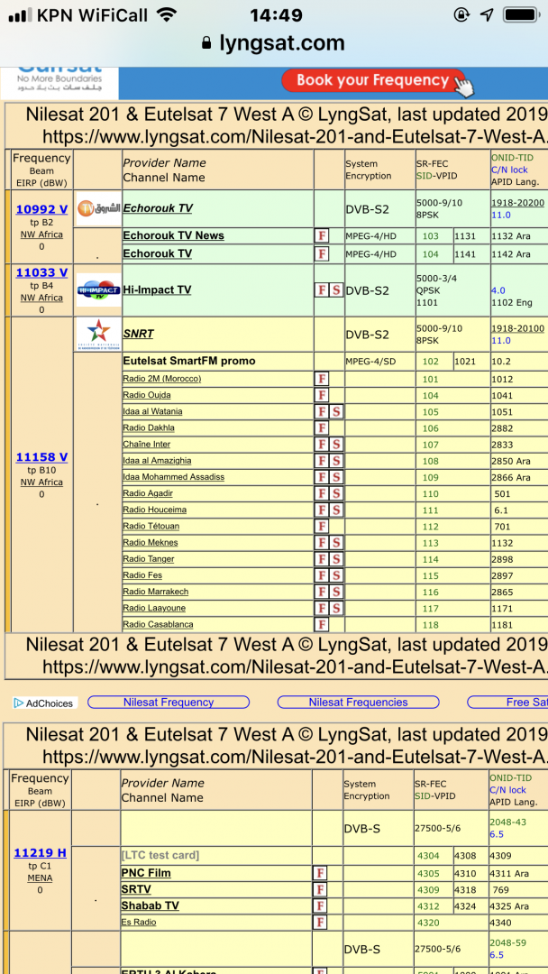

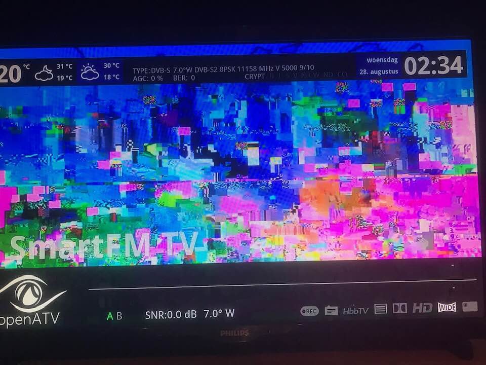

7 West 11.158V - 5000 - 9/10 DVB-S2 - 8PSK (NW Afrika)
Ontvang deze soms met horten en stoten en dan weer een hele tijd helemaal niets.
Als er even een stabiel beeld is geeft de SNR ongeveer 11db aan, maar schommelt heel erg hard.
Hoe ontvangen jullie deze transponder?

Hier een foto met de bijna 11Db waarde (kon mijn eerdere post niet meer bewerken).

Verkeerde frequentie
aangepast door Plepkeshenkie
verkeerde bijlage

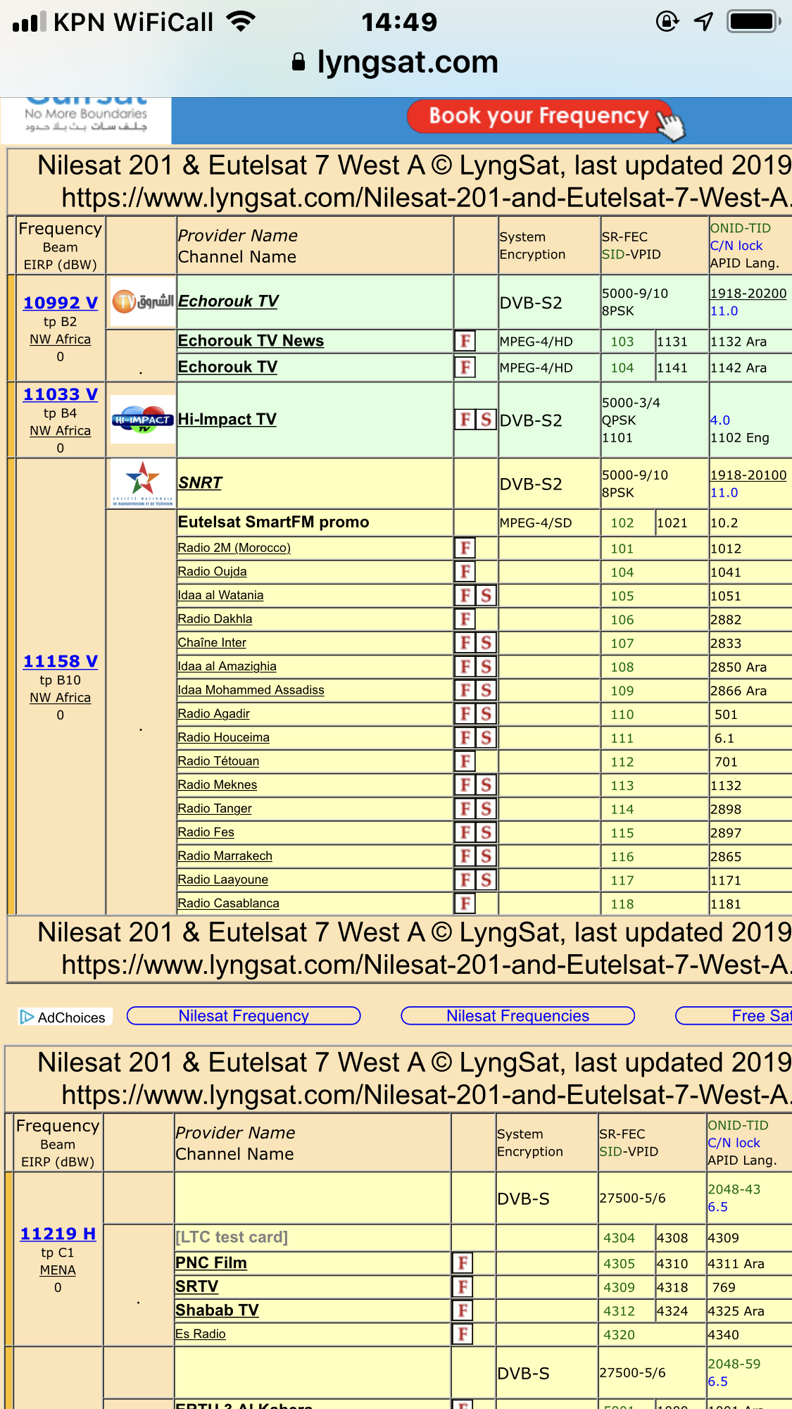

Hij staat hier toch zo tussen op Lyngsat

Pegasso mijn  bijlage die ik had toegevoegd was met een verkeerde frequentie. Sorry.
Op dit moment heb ik geen signaal op deze frequentie. Zal vanavond nog eens testen

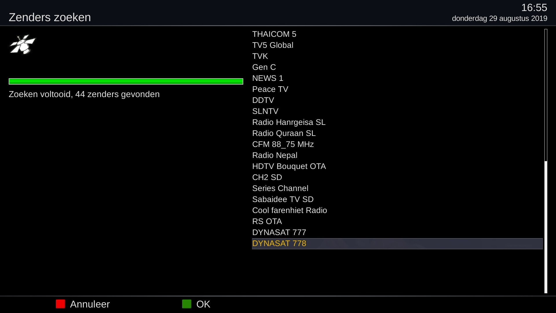

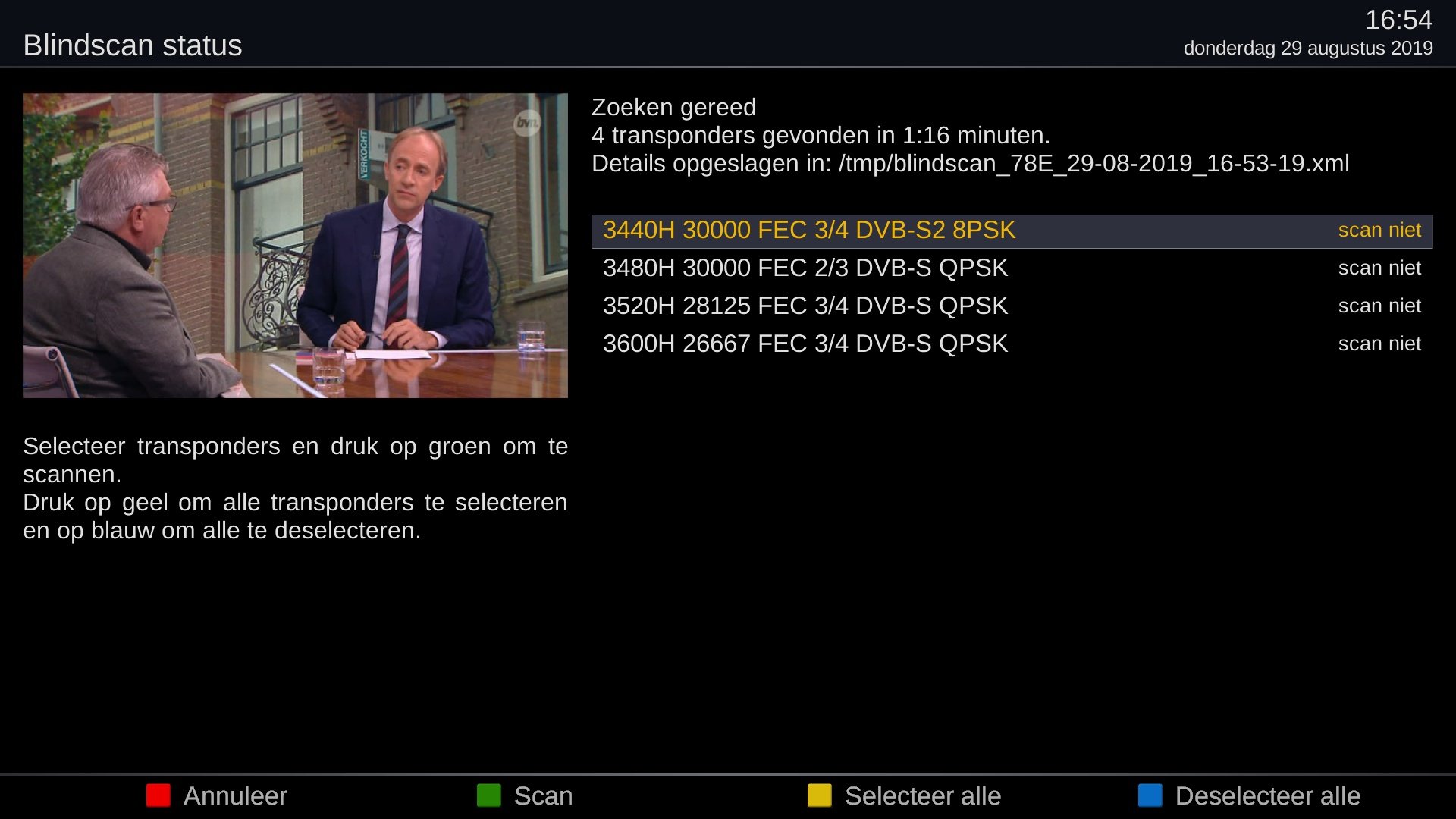

Blindscan  op 78,5 oost geeft 4 transponders en 44 kanalen met 2 m PF schotel met Edision Mio 4k
