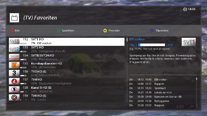

Als ik de receiver dan aanzet, en hij na een poosje tot leven gekomen is, is er een probleem met de favoriten lijst, waarin hij staat.

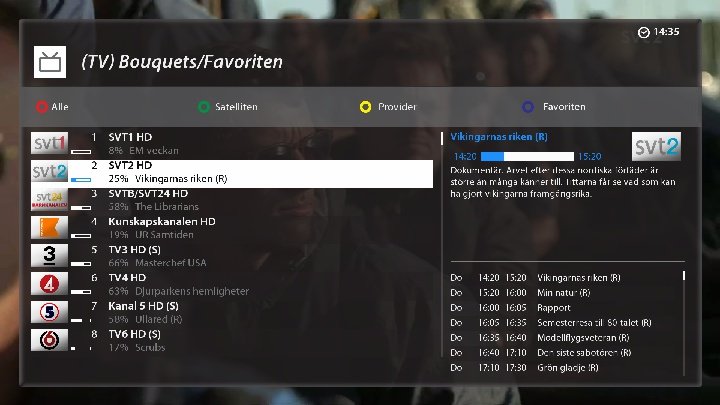

Je verwacht dan dat de eerste zender, nr 1 is, en dan 2 en zo verder...
Dat is niet zo...  de eerste zender is 152...  Terwijl in de infobalk, die tevoorschijn komt, gewoon wel nr 1 staat.
Als ik de zenderlijst afsluit, en dan via de afstandsbediening op Nr 2 druk, gaat hij wel gewoon naar de goede zender, die op nr 2 staat...
Ga ik dan weer naar de zenderlijst, is hij OK...
Het is niet 1x dat ik dat heb, maar iedere keer als ik de receiver aanzet, nadat hij uitgeschakeld was. Vanuit Standby heb je dat niet.

Als er geen zender vast gezet is, gaat hij na het opstarten naar de laatst bekeken zender....  en het kanaalnummer is dan ook gewoon goed!
Dat is dus het probleem geweest.  Het is een bug.
