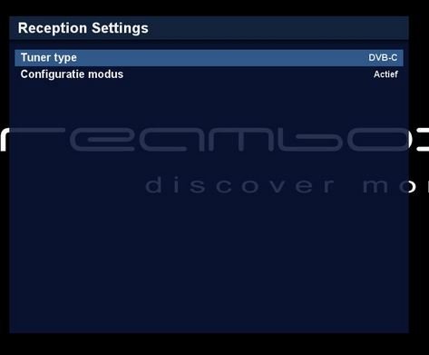

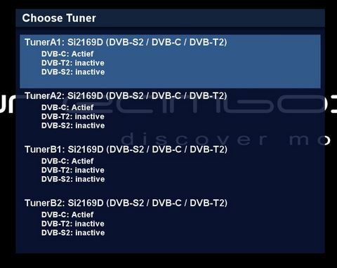

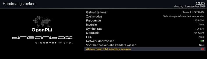

putemmer Geplaatst: 31 augustus 2018 Auteur Geplaatst: 31 augustus 2018 Even een toelichting. De originele Image van Dreambox wijkt duidelijk af van de Images van OpenPli en die van OpenATV. Bij de originele Image van Dreambox (DM900 en of DM920) zit er geen Cable scan of zo in. Dus dat gaat ook al niet. Ik heb de afbeeldingen van: - De tuners - de instelling van tuner (meer opties heb je daar niet) - de instellingen voor het zoeken nar zenders. zoals je ziet is ergens een optie om de Netwerk ID in te kunnen stellen Weet iemand dit?
Mimisiku Geplaatst: 31 augustus 2018 Geplaatst: 31 augustus 2018 Die optie is er niet (en ook niet nodig). De netwerkID bepaalt alleen welke volgorde de kanalen krijgen in de lijst. Zo wordt bepaalt of je de HD lijst krijgt of alleen FTA.. In Duitsland vinden ze dat onnodig. Daar moet je maar DBE gebruiken. Dus óf DBE gebruiken óf handmatig instellen. Ik heb de Kabelscan van een Mutant gebruikt en deze lijst bewaard. Die dan via FTP in de DM920 geschoten. Afscheid….. Nog een paar maandjes te gaan…

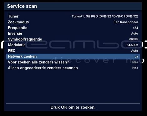

Codx Geplaatst: 31 augustus 2018 Geplaatst: 31 augustus 2018 Volgens mij kun je kiezen hele netwerk scannen ipv 1 transponder SCHOTEL: 1,2 Mtr 50E-55W / 60cm Astra 19/23 / Airspy R2 SDR 24-1800 Mhz RECEIVERS: Dreambox 920 UHD/DM8000/800SE / VU+ Ultimo 4K Sat & Kabel & T2 / Rpi2 ADS-B FlightFeeder IPTV: KPN Glas (AoN) 1 Gbit & IPTV KPN plus+ TV box / Android 4K IPTV box / Kodi & Plex / 100+ TB Storage
Mimisiku Geplaatst: 31 augustus 2018 Geplaatst: 31 augustus 2018 Dat werkt ook. Als je de NIT frequentie ingeeft loopt hij alles keurig af. Enige nadeel van deze optie is dat ook de nutteloze iTV datakanalen meekomen. Die kun je uiteraard wel weer gewoon wissen.. Voor oud Ziggo gebied: 474 Mhz, 6875 SR, QAM64 Voor oud UPC gebied: 164 Mhz, 6900 SR, QAM64 Afscheid….. Nog een paar maandjes te gaan…

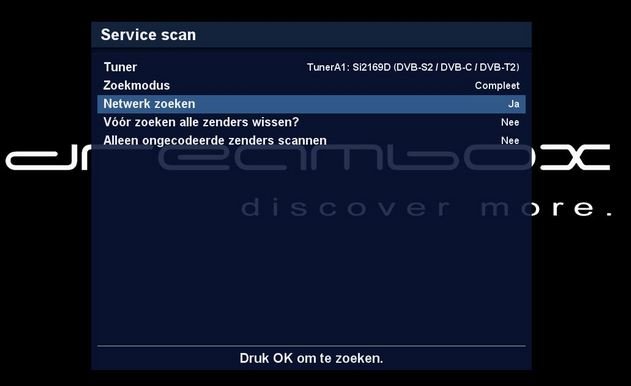

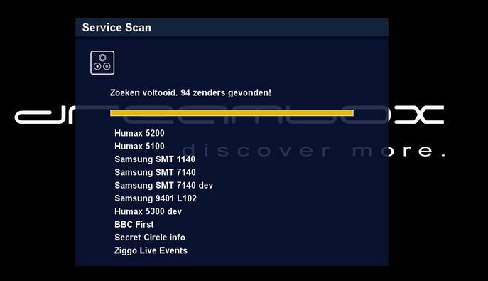

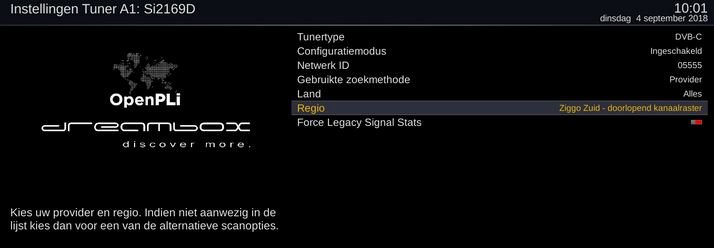

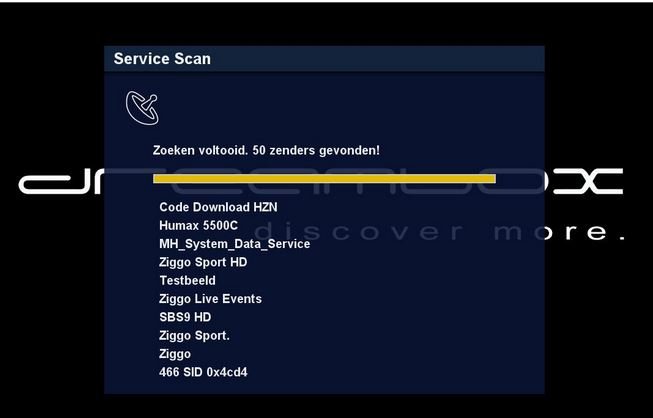

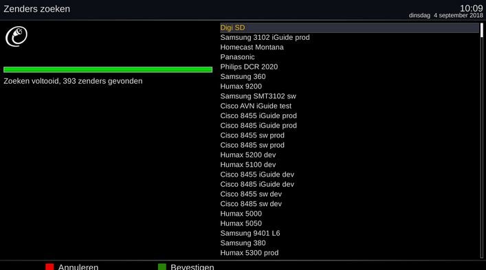

putemmer Geplaatst: 4 september 2018 Auteur Geplaatst: 4 september 2018 Ik ben weer thuis en heb het e.e.a. weer nagekeken. Resulaten scan met de DM920 1a) Originele software OS 2.5 Unstable: https://www.dreamboxupdate.com/opendreambox/2.5/unstable/images/dm920/index.php Daar zit géén Kabel scan in. 1b) Wel zoals ik hier aangegeven heb: Resultaat: 50 gevonden zenders. Zie bijlage. 2 ) De OpenPli Homebuild: http://www.pli-images.net/images/index.php?dir=dm920/ Ingesteld zoals hier aangegeven: https://www.sat4all.com/forums/topic/364359-waar-kan-netwerk-id-in-een-dm920-met-de-orginele-os25-software-vinden/?tab=comments#comment-2511330 Resultaat van deze scan: 393 gevonden zenders! Zie bijlage. 3) als ik de originele software OE2.5 laat scannen op "Compleet"(zie bijlage) , dan vind hij slechts 94 zenders. Zie bijlage Weet iemand waarom hier 393 zenders en bij de originele OE2.5 slechts 50 en bij de Compleet scan slechts 90 gevonden zenders?

Alex1970 Geplaatst: 28 januari 2019 Geplaatst: 28 januari 2019 Klopt de cables.xml wel? Gebruik anders die van mij eens: (Maar volgens mij zit dat ook verwerkt in die van OpenPLi). Heb je dan ook bij de tuner-instellingen zoeken op provider ingesteld en de juiste provider? Over welke regio gaat het eigenlijk? Kan je me die scan van 393 zenders eens opsturen? Dreambox DM920: 2x Triple tuner (2x DVB-S2X multistream + DVB-C/T2) OpenPLi 9 Xtrend ET10000: 1x DVB-S2, 2x DVB-C/T2, IPTV OpenPLi 9 VU+ Duo / Dreambox DM800 / TBS 5925 Channel Master 180cm offset: 39.0°E-37.6°W, Channel Master 120cm offset: 23.5°E-8°W SAB 97 schotel 45.1°E-60°E, 80cm vast: 28.2°E/23.5°E/19.2°E/13°E | DVB-T/DAB: VHFIII/UHF combi-antenne op zolder.
