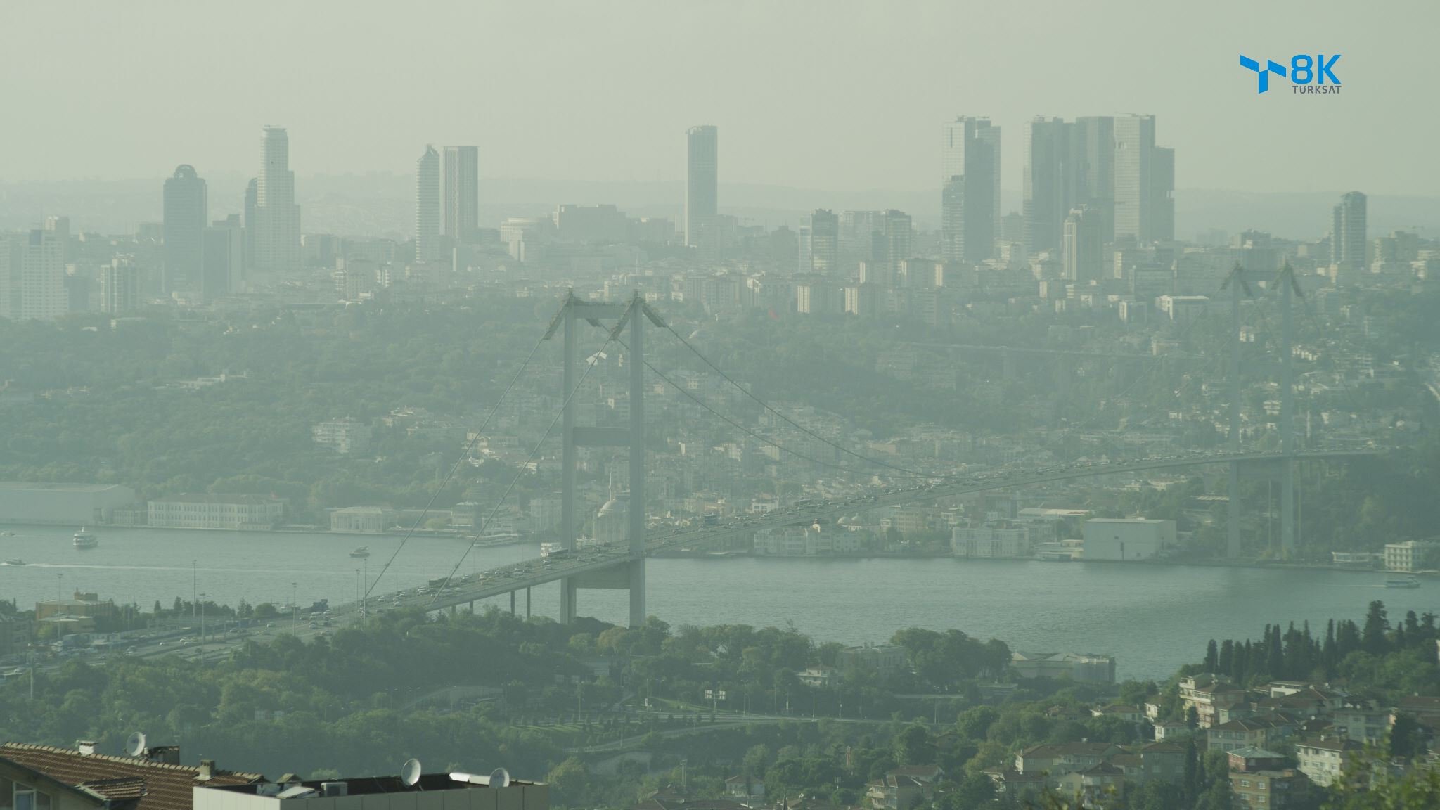

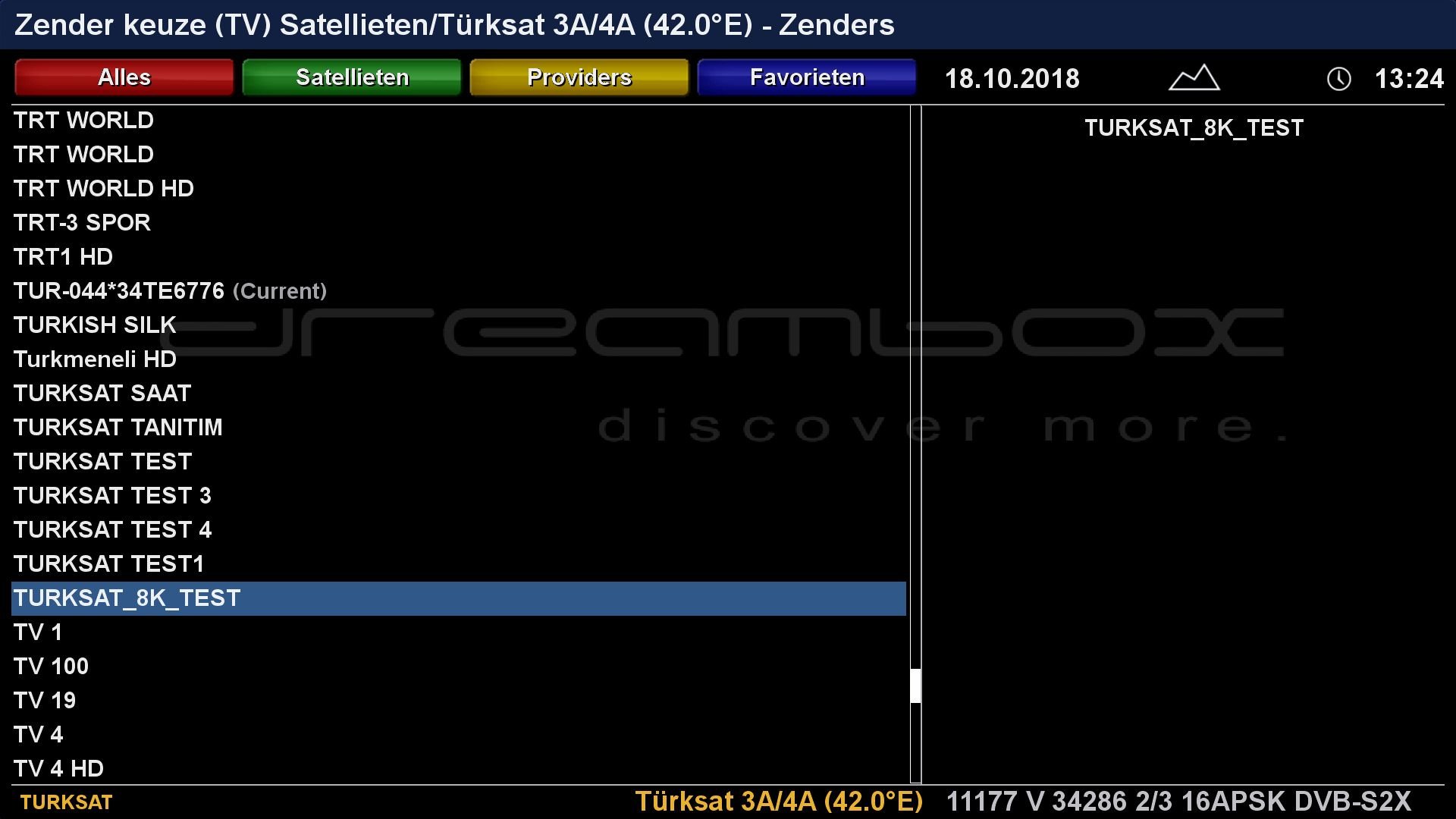

op Türksat  42.0°E is er een 8K UHD testkanaal gestart
zendernaam TURKSAT_8K_TEST
provider:  TURKSAT
11177 V 34286, FEC:2/3, DVB-S2X, 16APSK

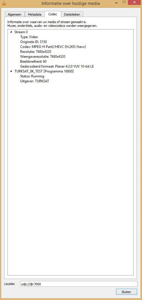

op mijn ontvanger (dm7080) geen beeld, kan wel opnemen en afspelen op mijn PC met MPC-HC x64 player, streamen naar PC werkt ook.
1:0:19:41A0:1:42E:1A40000:0:0:0:
Video: HEVC 7680x4320 60fps [V: hevc main 10, yuv420p10le, 7680x4320
iemand heeft een filmpje op YouTube gezet:
Ik vraag me sowieso af of er een ontvanger is die 8k kan weergeven.
Maar jouw DM7080 kan het in ieder geval wel inscannen dus. (En dan naar PC streamen).

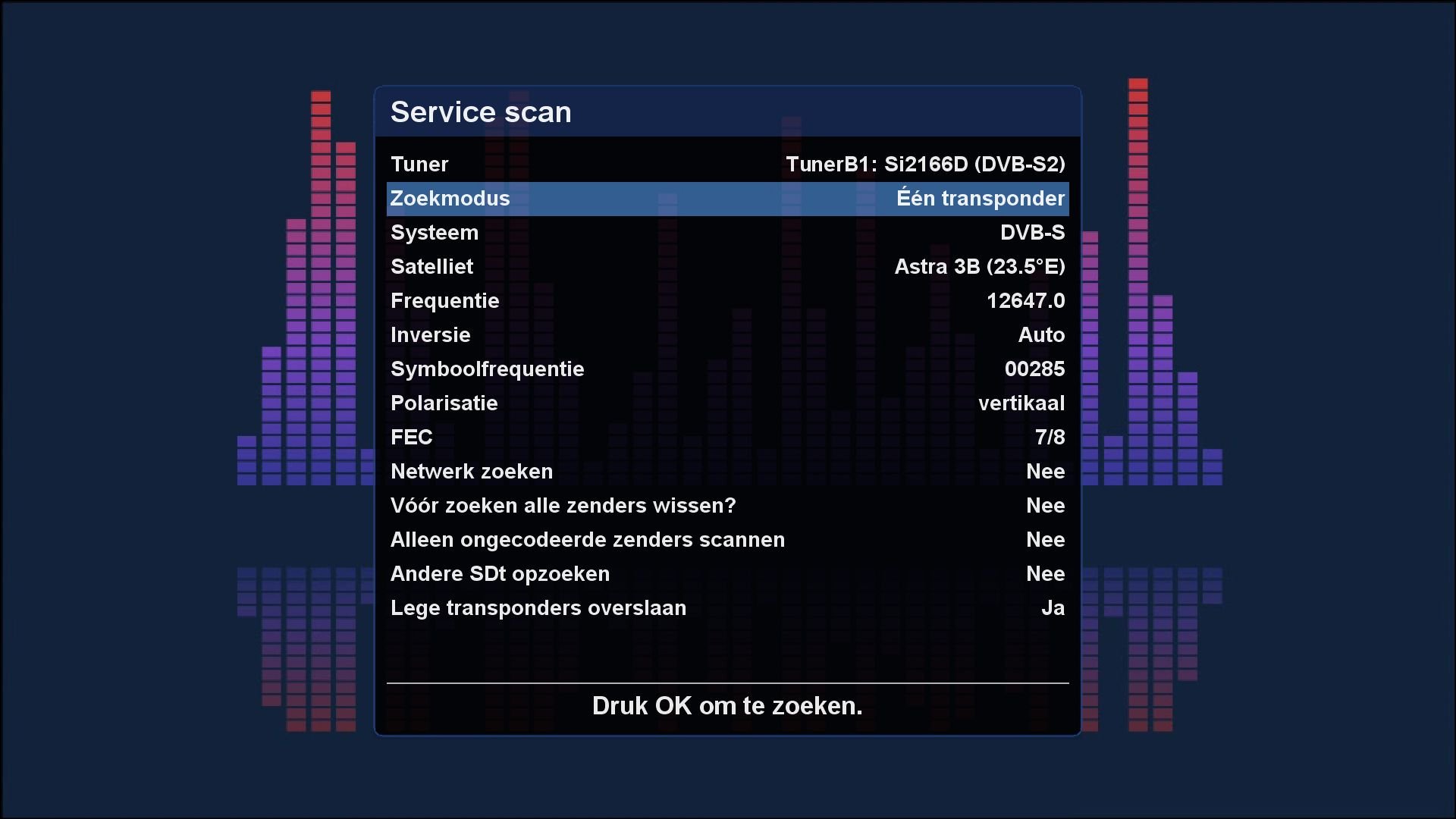

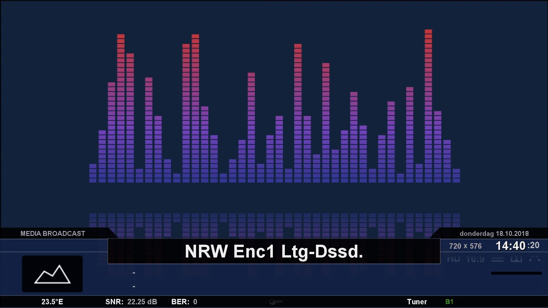

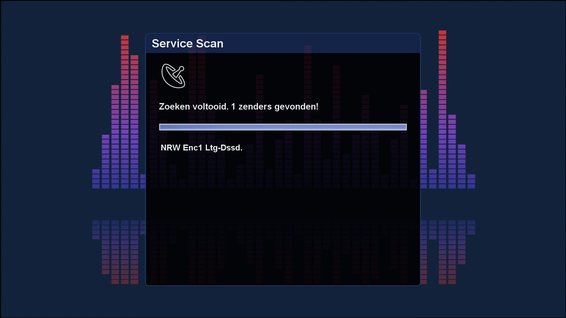

De Mutant HD51heeft dezelfde tuner.
Misschien dat iemand met een Mutant HD51 (Si2166D tuner) eens kan testen of deze frequentie op Astra23.5°E (12647 V 285, FEC:7/8) ingelezen kan worden ?
Dan ben je zeker dat de lage symbolrates werken.
aangepast door satmaat

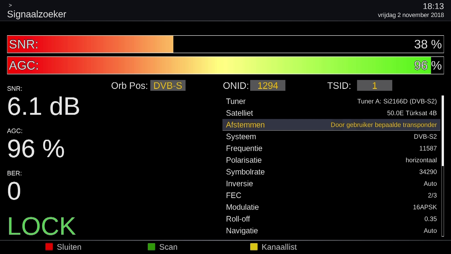

De zender TürkSat 8K zit ook op  Türksat 4B [50.0°E]
[50.0°E] 11587 H 34290 2/3 DVB-S2/16APSK
https://www.flysat.com/turksat4b.php
Deze op 50.0°E komt bij mij helemaal niet binnen,
terwijl ik "TürkSat 8K" op Türksat [42.0°E] wel goed ontvang.

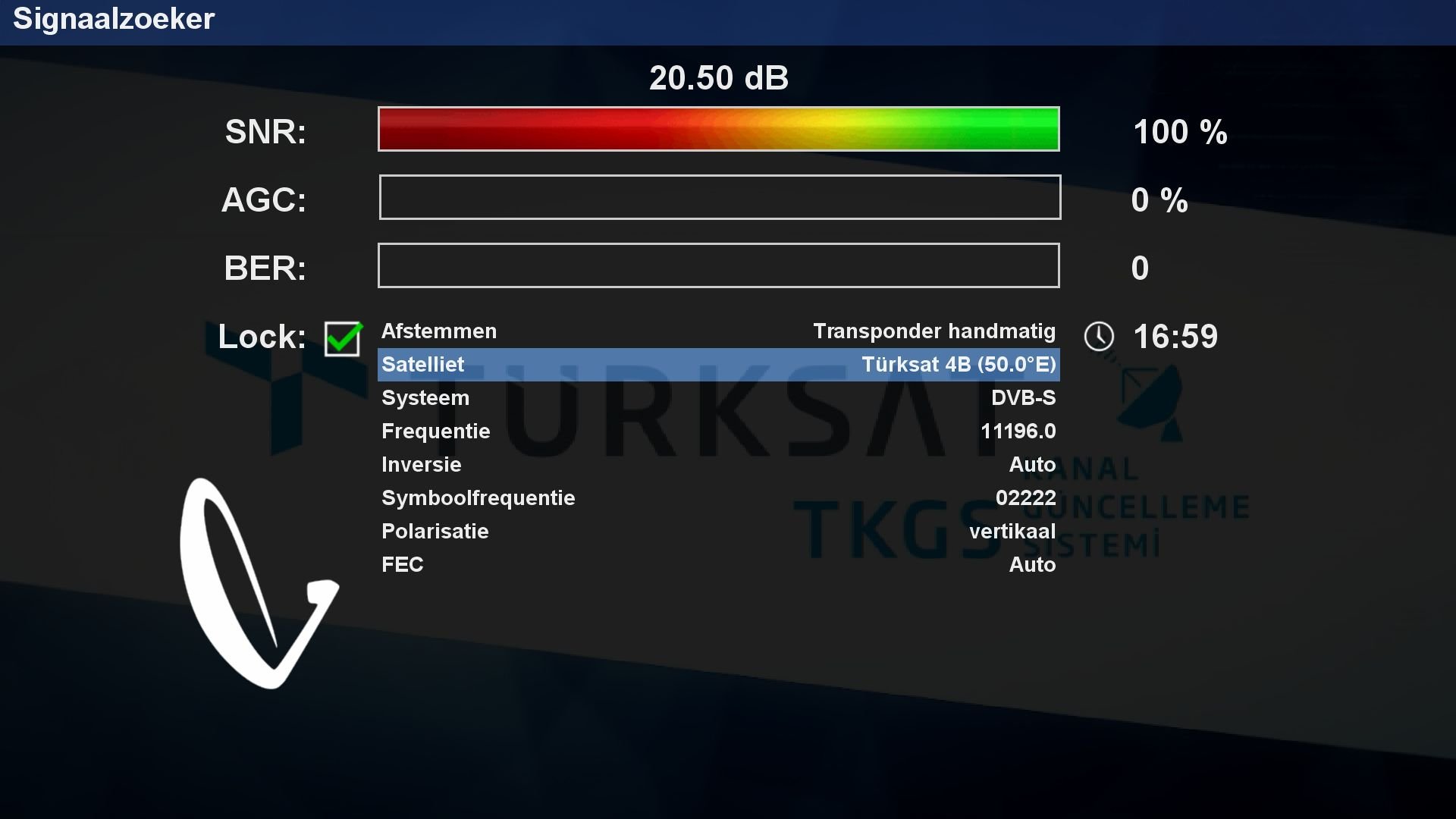

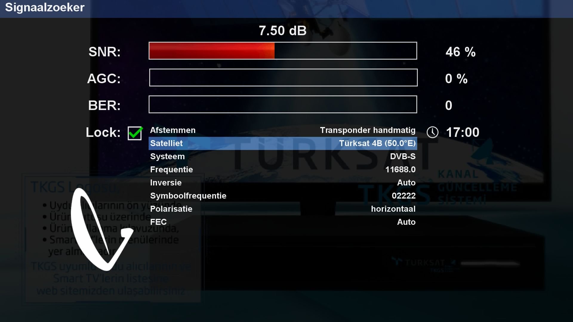

Ik heb een groot signaal verschil tussen Horizontale en Verticale polarisatie op Türksat 50°E

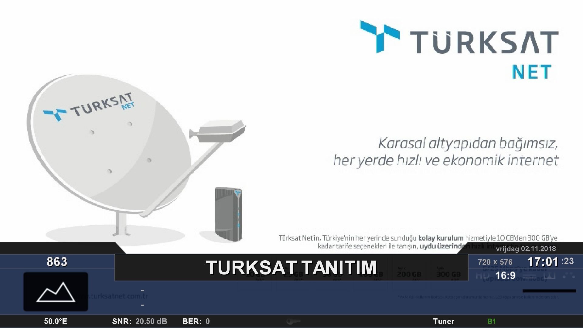

bijvoorbeeld: zender "TURKSAT TANITIM" zit zowel op V als H polarisatie
[50.0°E] 11196 V 2222 5/6
[50.0°E] 11688 H 2222 5/6
op de V transponder heb ik 20.5dB (100%) signaal en op de H transponder slechts 7.5dB (46%) signaal
De frequenties hebben dezelfde symbolrate en FEC.  Klopt het dat er zoveel verschil op zit ?
Wie ontvangt "TürkSat 8K" op deze frequentie wel ? [50.0°E] 11587 H 34290, FEC:2/3 , DVB-S2, 16APSK
908237962_H7_5dB.jpg.9c528c26eb34a2ae3f7226af0486674b.jpg488894973_V20_5dB.jpg.69436cca3dcc4c99a8ab4b32f1e6dd6c.jpg
11196 V zit op de westbeam en 11688 H op de eastbeam.
Komt hier wel binnen op Octagon sf8008 en 180cm Channel Master met BU lnb. Db kloppen (nog)niet op dit toestel.
