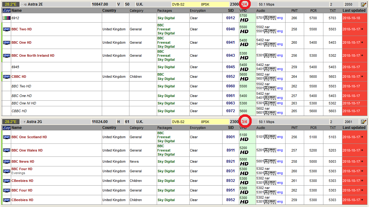

Sprietje Geplaatst: 20 oktober 2018 Geplaatst: 20 oktober 2018 Een paar dagen geleden zijn de specificaties van de transponders voor de BBC HD-zenders aangepast. De fec (Forward Error Correction) is veranderd van 2/3 naar 3/4. Hierdoor is het signaal 1,3dB zwakker geworden. Dit kan betekenen dat in landen ver buiten de officiële footprint de zenders niet goed meer te ontvangen zijn. Het gaat dan om landen als Spanje, Italië enz. Zijn er mensen die daar al iets van gemerkt hebben? Op internet heb ik er nog niets van gelezen.
a33 Geplaatst: 20 oktober 2018 Geplaatst: 20 oktober 2018 32 minuten geleden zei Sprietje: Zijn er mensen die daar al iets van gemerkt hebben? Op internet heb ik er nog niets van gelezen. https://www.satellites.co.uk/forums/threads/astra-2e-western-europe-reports.159945/page-24#post-1060103 RimaNTSS heeft nu een probleem, met zijn >4 meter Andrew. Groet, A33 Tip: Als je reageert op een post, geef dan altijd een citaat van de (gehele) post waar je op reageert. Sommige leden kunnen namelijk hun oorspronkelijke posts achteraf nog wijzigen, en wel veel langer dan de sinds jaar en dag in de huisregels (voor alle leden) vermelde periode van 30 minuten. Dat dat inbreuk doet aan de continuïteit van de foruminhoud, en een ongelijk speelveld creëert, wordt kennelijk (helaas) niet belangrijk geacht.
Sprietje Geplaatst: 20 oktober 2018 Auteur Geplaatst: 20 oktober 2018 (aangepast) Bedankt a33. Ik had dat nog niet gelezen. Hier in Spanje zal ook wel de nodige ergernis op gang komen. Een verzwakking van 1,25dB van het signaal betekent toch al gauw dat een schotel van bijv. 180cm 20cm groter moet worden om een even sterk signaal binnen te krijgen. Er zijn natuurlijk Engelsen die hun schotel voldoende bemeten hebben en wel enige reserve hebben maar er zijn er veel meer die nog een schotel hebben die ze aangeschaft hebben toen de vorige satellieten er nog hingen die een veel minder strakke beam hadden en dus hier in Spanje een sterker signaal hadden. Sinds de omschakeling naar de nieuwe satellieten, de 2E, 2F en 2G, was hun schotel eigenlijk te klein. Dat resulteerde er in dat er helemaal geen regenreserve meer aanwezig was en ze op bepaalde tijden van de dag onvoldoende signaal hadden om bepaalde zenders van de UK spotbeam te kunnen ontvangen. Dat zal voor velen van hen nu wel de nekslag zijn want er wonen erg veel Engelsen in Spanje, net zoveel als de Duitsers, Fransen en Nederlanders samen. Maar ja, ik denk dat velen van hun helemaal niet wisten dat dit er aan zat te komen en zich nu afvragen wat er aan de hand is. Misschien is het ook wel een bewust spel van de BBC om de ontvangst ver buiten de bedoelde footprint verder te beperken vanwege uitzendrechten. 20 oktober 2018 aangepast door Sprietje

Sprietje Geplaatst: 22 oktober 2018 Auteur Geplaatst: 22 oktober 2018 De komende maanden zullen er meer fec-wijzigingen doorgevoerd worden in de Britse BBC HD kanalen, o.a. op 29 november en in febr. 2019. Dit zal er in resulteren dat vooral in het buitenland meer zenders moeilijker of niet meer te ontvangen zullen zijn met de huidige schotel.
