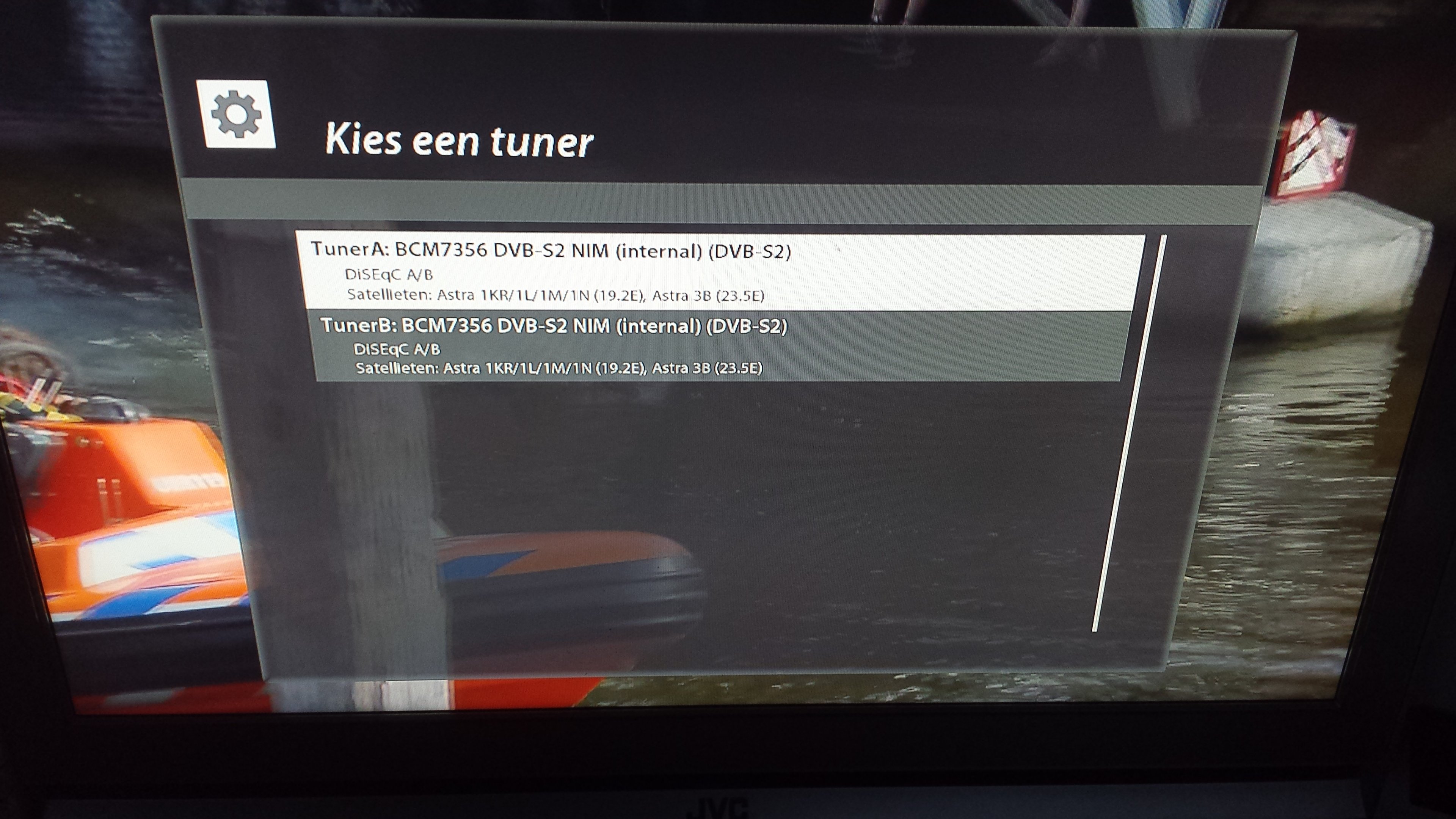

laat eens jou tuner configuratie zien

en nu heb je er wel astra3B instaan he
toch al een verbetering
als je nu bij tuner config gaat kijken en je hebt hem daar VB/astra 3B staan
Kan je het daar dan eens veranderen naar automatis en dan op ok drukken
en waarom laat je die tocht telkens scannen
douwnload die gewoon uit het
menu ...applicatie ok dan hier is het dan de rode toets drukken ...wachten ...dan ga je naar settings ok drukken en een zenderlijst van astra 1en astra3 douwnloaden en wachten
nu heb je toch alle zenders die er op die 2 sats zitten
vti kent geen automatisch
Dat TS eens zijn tuner config laat zien kunnen we controleren
2 minuten geleden zei luisteraar:

Feiten er is maar 1 sat ingelezen dus vermoedlijk
tuner misconfiguratie.

Na melding 1300 dit duid op enkel astra 19,2 E dus
mijn ruis vraag laat tuner config zien.

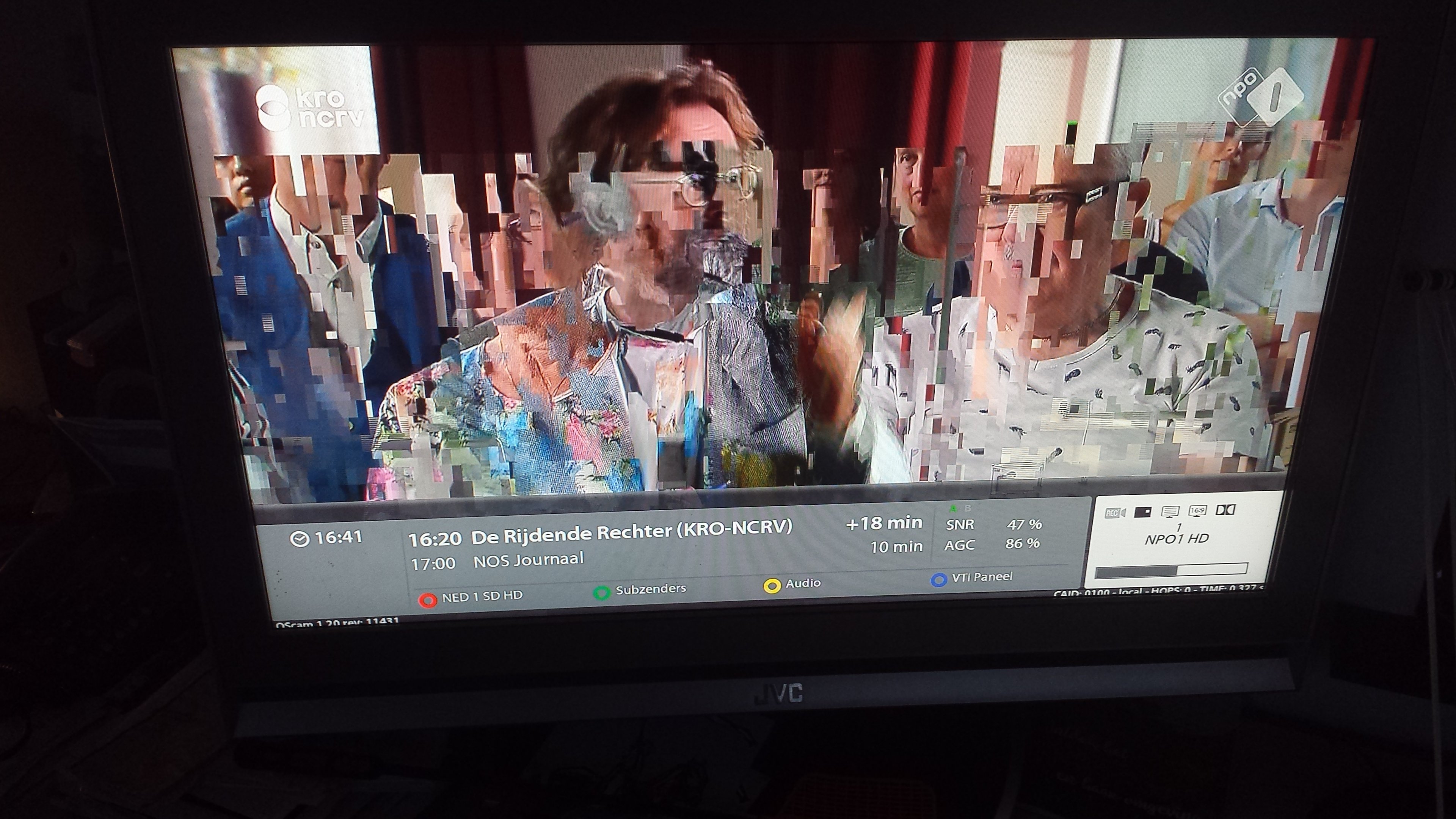

Bijkomend probleem hij heeft een lnb die niet optimaal is
voor zijn grotere schotel waardoor beide satellieten niet op
maximale sterkte binnen komen
aangepast door luisteraar

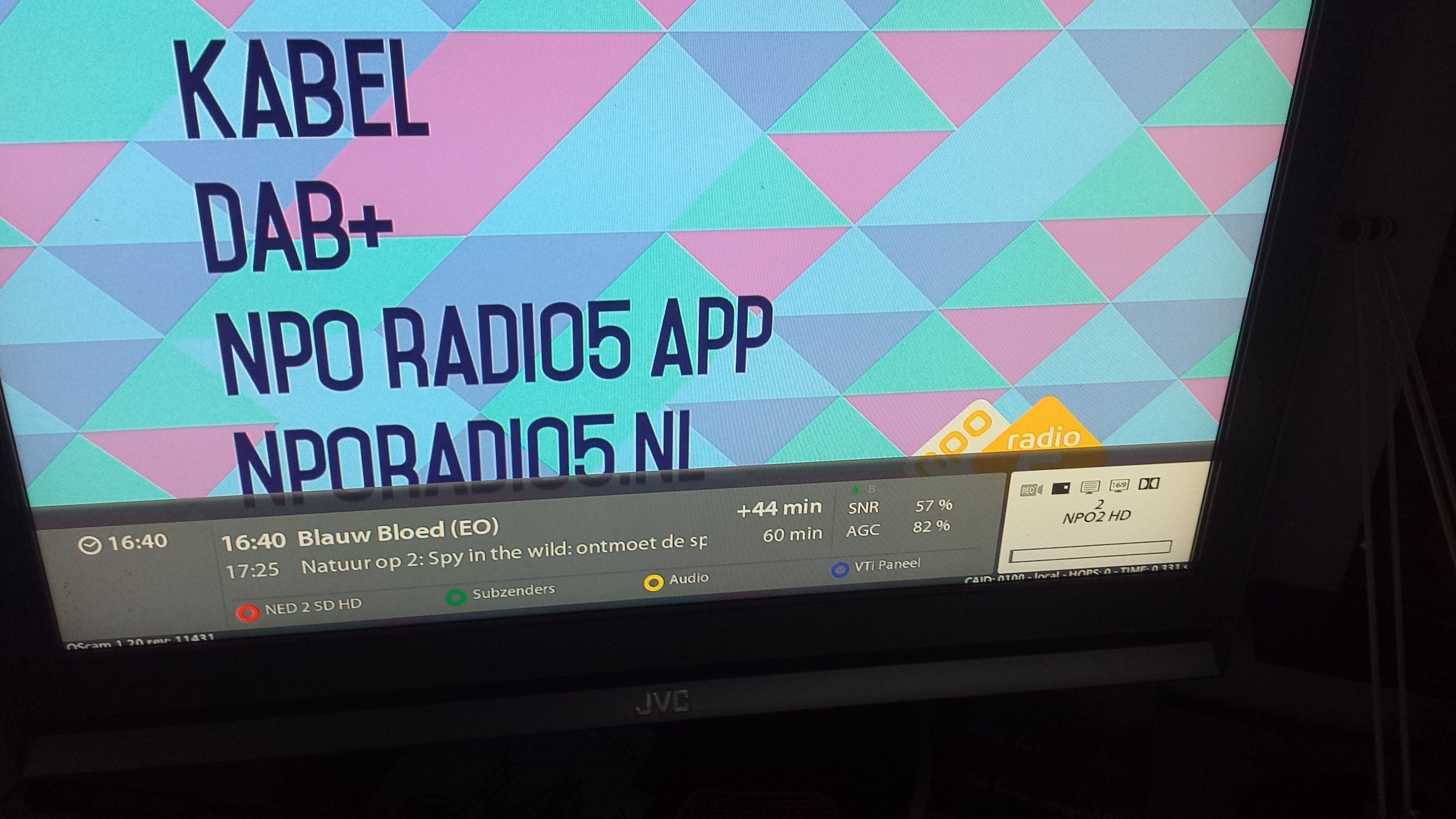

Ik kon kiezen voor de optie dat Oscam werd geïnstalleerd. Dat heb ik ook laten doen.
Na nog een keer de zenders automatisch te hebben gezocht, heb ik weer beeld gekregen zoals voorheen met de oude vti image.
Het signaal op bv NPO2 HD en SBS6 HD is gewoon goed, maar kan beter.
Het signaal op NPO1, 3 HD, etc. is gewoon minder tot slecht.
aangepast door FGH77
Nogmaals. Wel lezen, hè! En heb je nu al een andere LNB erop gedaan? Anders krijg je nooit genoeg signaal op beide satellieten. Dat is je ook al diverse malen gezegd.
