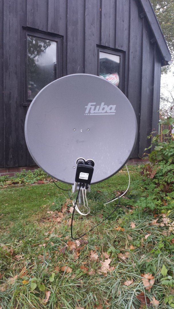

nou hoe kom je daar toch bij dat je geen beeld hebt op astra 3b
npo1 hd zit toch daar
en heb je de softcam al herstart
aangepast door smetje limb.BE
Db. 900UHD 2X.   4x twin lnb 1x bosat 1.50m .Dreambox 7020hd v2 . Dreambox 800 Db 8000 1x.  Db 800se
dat komt doordat het signaal van 84% naar 0% verspringt. ook op npo 2 hd waar ik eerst wel beeld op had. zal dus toch nog iets moeten verschuiven.
ja als je signaal wegvalt heb je zeker geen beeld
en laat je meet toestellen weg ..je staart je blind daar op
en als je nu lichtje tegen de schotel duwt of trekt
gaat het blokken dan weg
eerst moet 23.5°E goed staan de rest volgt
ik heb vanuit de oude positie toen ik nog beeld had de schotel iets naar rechts opgeschoven. het signaal werd beter en vaster. nu heb ik een signaal van 80% op npo 1 hd en tot nu toe blijft dit signaal ook vast staan.86% op npo 2 hd en 99% op astra 1
zou je nu eens een fastscan willen doen van canal digitaal
ja dat is goed😁

Op 29-10-2018 om 04:59 zei FGH77:
Ik heb een nieuwe satellietschotel aangeschaft (Fuba DAA 850)
Even terug naar de eerste posting, een 85 cm schotel met een duo LNB.
Ik ga geen 17 pagina's doorlezen, maar is er in de afgelopen week ook gekeken welke duo LNB er in gebruik is, een voor een 60 cm schotel of een 80 cm schotel?
Indie het een lnb voor een 60 cm schotel is gaat Astra 1 én Astra 3 niet echt lukken.
