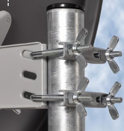

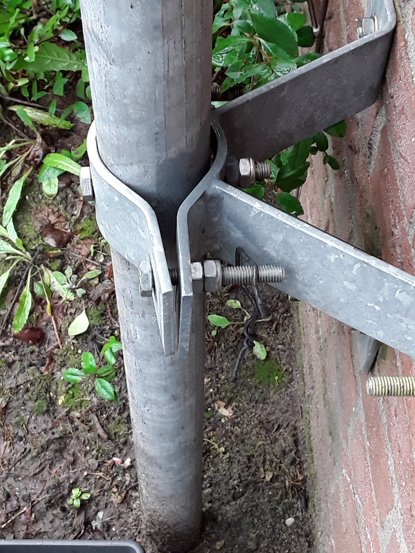

Sprietje Geplaatst: 22 december 2018 Geplaatst: 22 december 2018 Ik zie bij muurbeugels en antenne klemmen geen reden om zelfborgende moeren te nemen. Metrische schroefdraad is zodanig ontwikkeld met een gekozen spoed en tophoek, dat de wrijving in de schroefdraad groot genoeg is dat ze niet vanzelf los draaien. In bijzondere situaties heeft het wel zin om zelfborgende moeren te nemen. 1- bij trillingen 2- in een situatie dat de moer niet vast aangedraaid mag worden omdat het opgesloten object de standaard aandraaikracht van de moer niet kan verdragen. Bij het monteren van een mast aan beugels of een schotel aan de mast, zijn deze situaties niet aan de orde. Zou dat wel zo zijn, dan hadden de schotelfabrikanten ook wel zelfborgende moeren gebruikt. Op de foto hier boven wel prima dat er een lange bout door de mast en de beugel zit om verdraaien te voorkomen. Immers, de beugels zijn niet gekarteld om verdraaien te bemoeilijken.

Mojo Geplaatst: 22 december 2018 Geplaatst: 22 december 2018 Slechte montage Sprietje. De onderste beugel zit niet recht, Hierdoor is de crosspolarisatie niet goed. You know when you've been shagged. I like receivers who give me pleasure.
