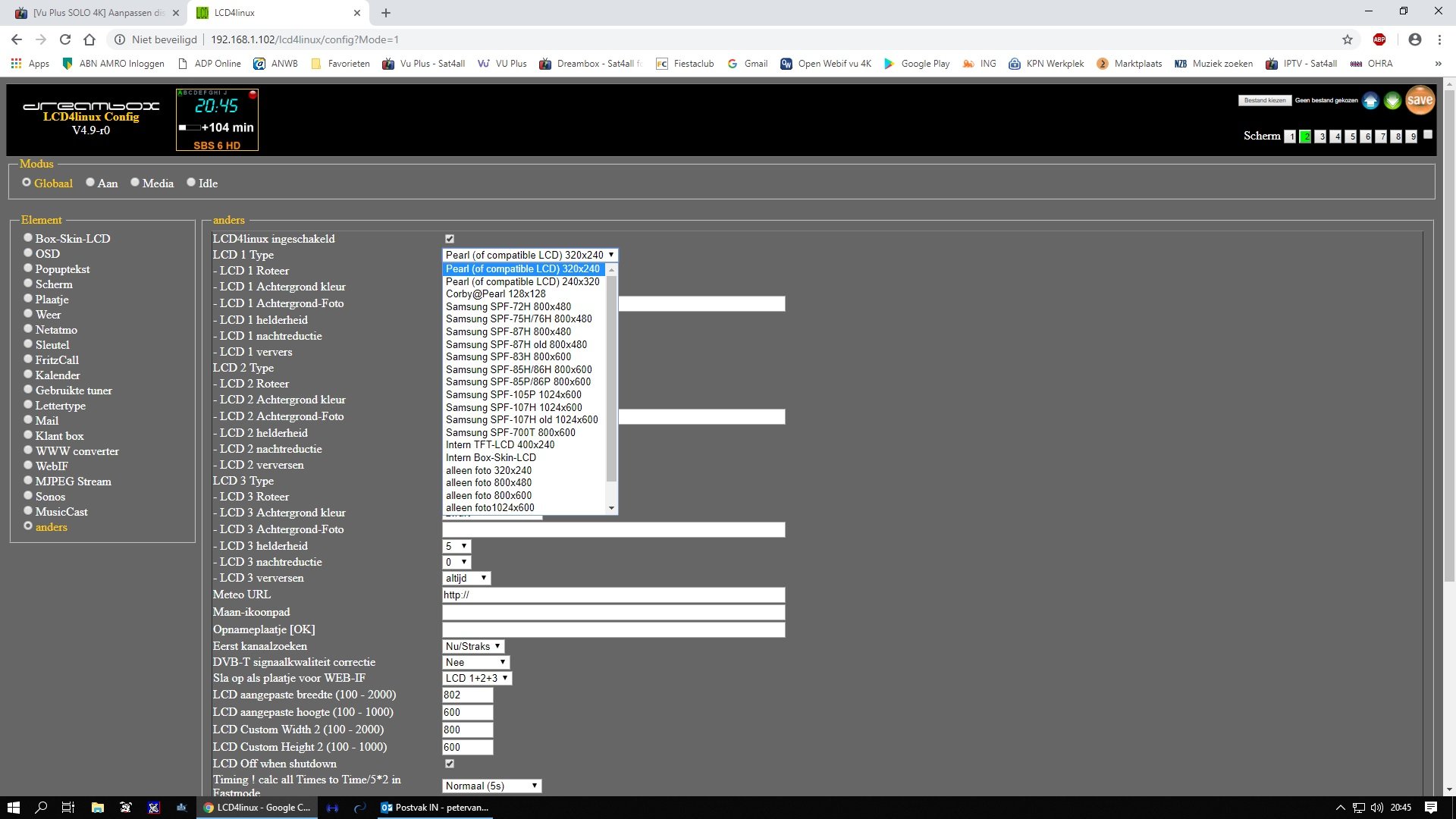

kies eens AAN ipv globaal. Als het oke is moet je saven en als je wat veranderd ook onderaan dat scherm bij maak instellingen.
Kijk ook eens bij lcd type welke keuzes je hebt.Ik moet daar mijn intern duo2 kiezen

ik kan mijn scherm vu 4k niet selecteren.
welke moet ik kiezen? zie bijlage.

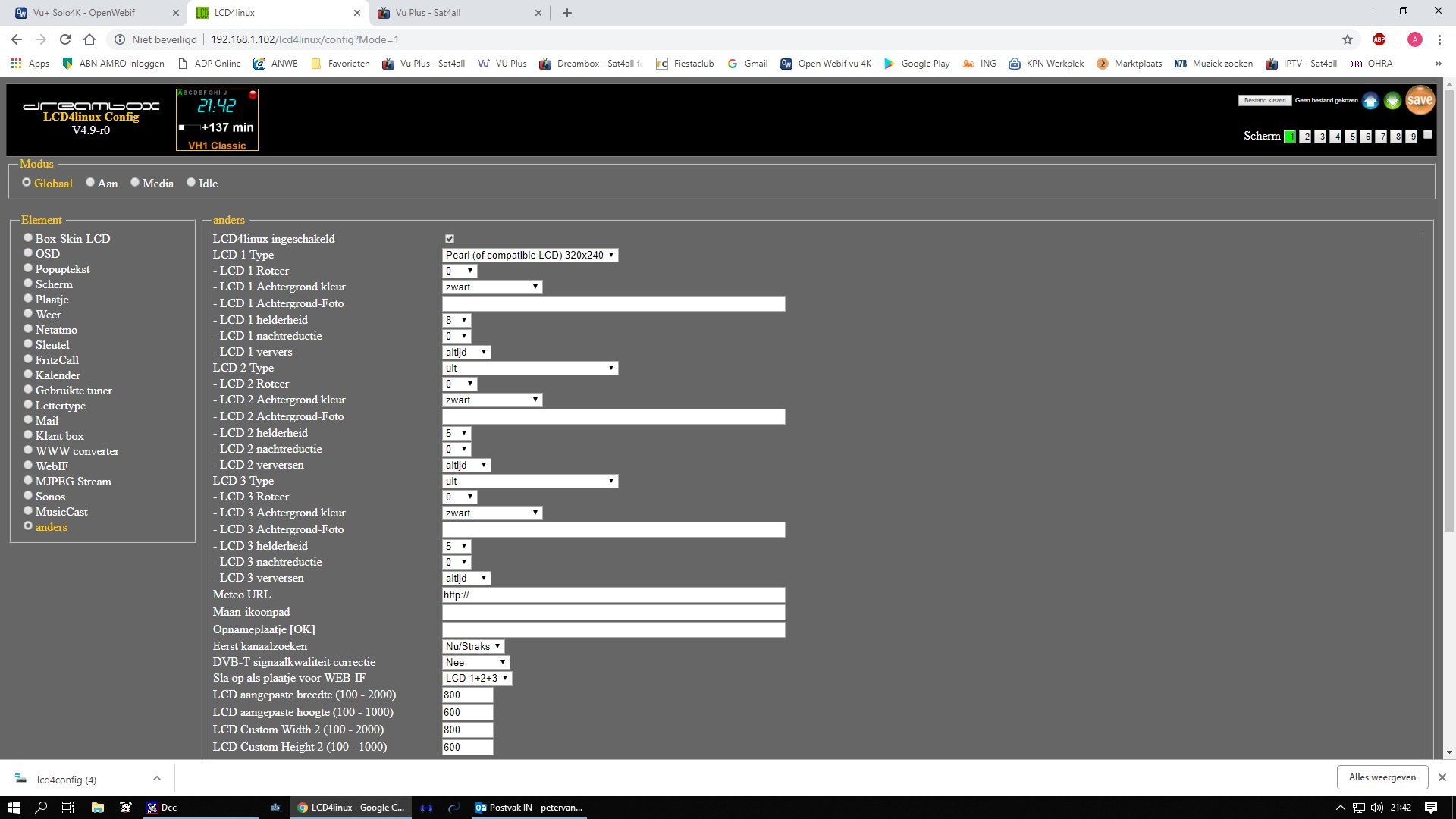

de gemaakt display zie links boven op de bijlage is niet zichtbaar op mijn vu 4k. Daar veranderd niets.

Je moet in de kolom "Element" het item aanvinken dat je wil bewerken en dan in de rechterkolom de aanpassingen doen en dan niet vergeten op op het gele vakje "aanmaken" te klikken zodat je aanpassingen bewaard worden en je ze ook ziet veranderen in de afbeelding van je display bovenaan.
