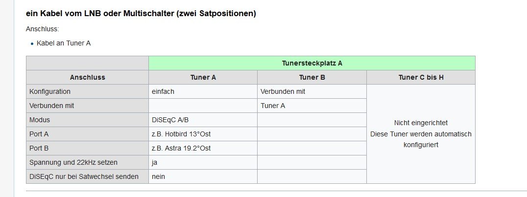

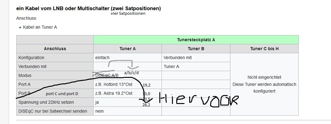

je hebt maar 1 plugin tuner met twin ontvangst dus een Dual-tuner
klik uitleg
zie tabel
gewoon poorten C en D toevoegen en de juiste volgorde aanhouden
