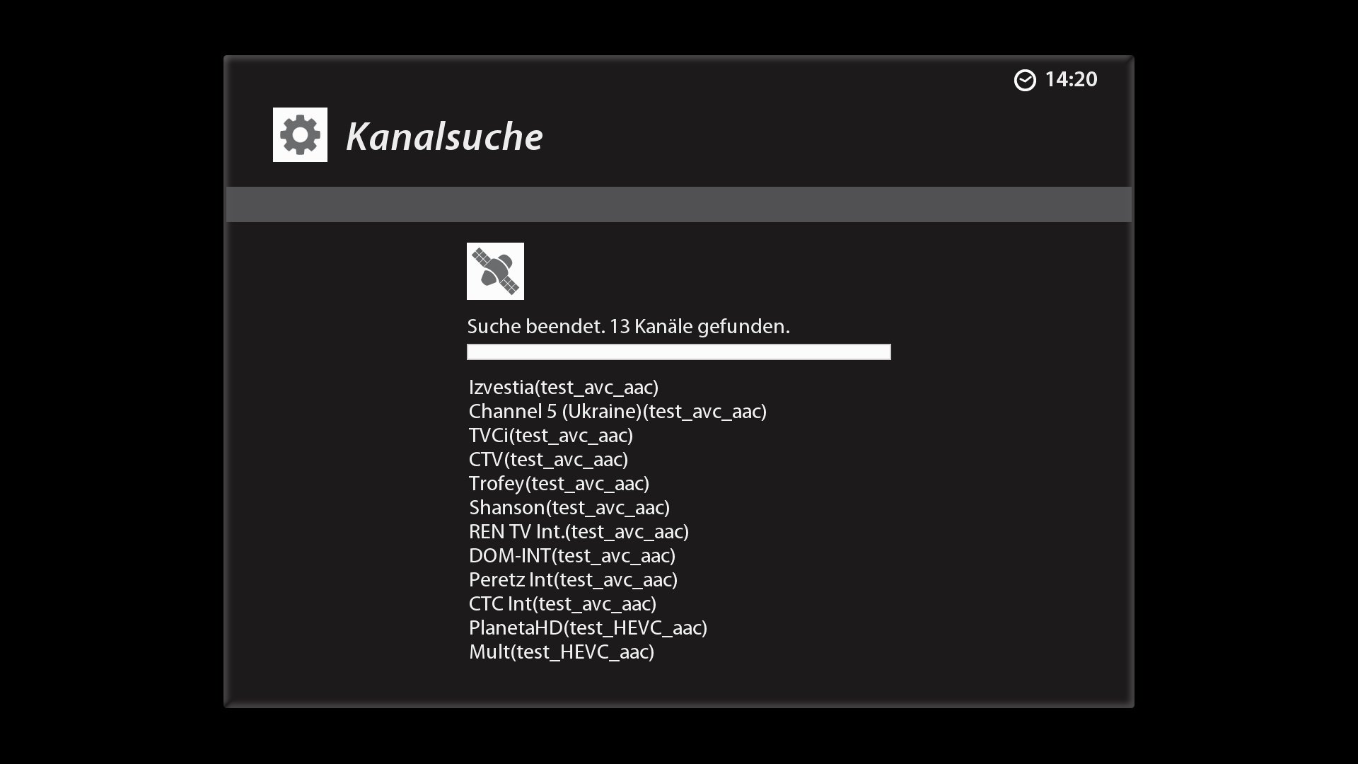

Ik heb dus alle zenders, behalve die PlanetaHD en Mult.
Die stonden vanochtend dus wel in de 13 gevonden zenders, het rapportje wat je krijgt als de zoekopdracht afgelopen is.
In de laatst gevonden zenders was niets veranderd, terwijl ik zou verwachten dat daar de resultaten va de laatste scan in zouden staan.

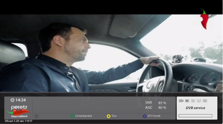

Nog een eigenaardigheid... normaal, bij het manueel zoeken staat het "vooraf wissen" altijd op nein... voor de zekerheid. Nu weet ik dat er hier op het forum blijkbaar voorstanders zijn om dit op Ja te zetten... Ik had dus via de webinterface mijn bouquets gewaard.... en daarna opnieuw manueel gezocht met de parameters van Kartina Satelite en het vooraf wissen op JA (de provider werd toegevoegd als je kijkt bij providers). Wat ik dan als resultaat had, was eigenlijk exact hetzelfde, maar met dat verschil dat o.a. de zender Peretz, die eerst als resultaat gaf not found in pat, er nu wel staat, maar met de naam n/a  en als je dan zapt gaat hij er overheen, maar je kan hem wel kiezen als je de lijst neemt... en dan werkt de zender gewoon... alleen staat er dan in de infobar niet de naam "peretz" maar wel DVB service...
Ik vermoed dat ze gewoon nog aan het testen zijn... maar waarom Planeta HD er bv niet inkomt als ik gewoon manueel zoek begrijp ik niet... enhij staat dus wel in de lijst met gevonden zenders...
Dat probleem met de nieuw gevonden zenders heb ik nooit begrepen, dat lijkt gewoon niet echt te werken

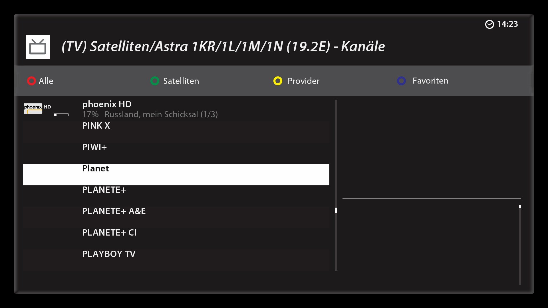

Als ik dan in de volledige lijst van de Astra kijk, staat PlanetaHD er niet tussen
En Peretz staat er niet met zijn naam bij, in de lijst is het n/a, en in de infobar komt DVB services, maar het werkt wel...

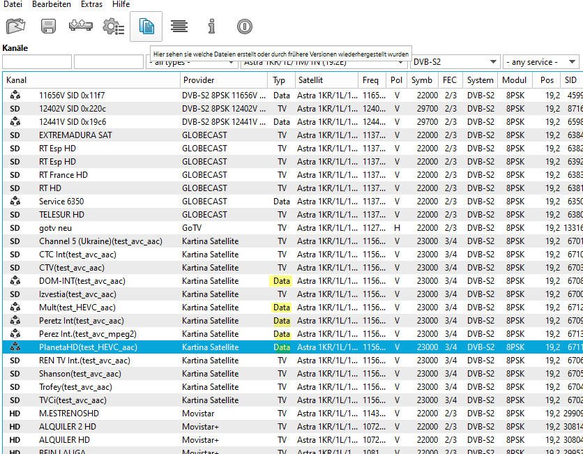

Ik denk dat ik gevonden heb waarom de bewuste zenders niet in mijn lijsten komen...
Met dreamboxedit zie ik dat de zenders als DATA ingelezen worden, en niet als TV...
Is dat iets wat ik fout gedaan heb, of komt die aanduiding van de zenders zelf?
- VU+ Ultimo 4K met 1x DVB-S2 FBC Twin + 1x DVB-C/T2 Dual tuner met VTI icm 2x een CityCom 2000 CCA850 voor Thor 1W en Astra 19.2Ost
Missachtet wird, was es umsonst gibt  (Else Pannek)
Ik heb de datazenders als TV gemarkeerd in DreamboxEdit, en alles weer terug in de VUplus geladen... en zie daar... Ik zie de zenders staan, en heb beeld.
Opgelost... :)
