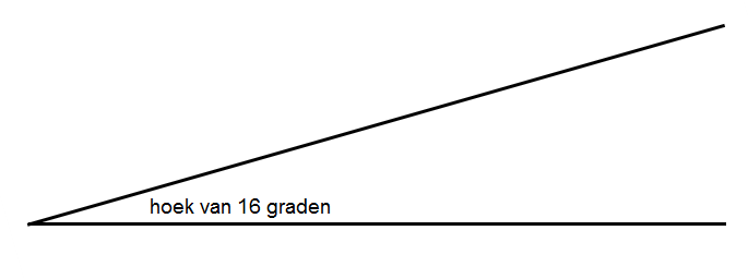

De elevatie van de schotel had ik je al doorgegeven. Die moet op ongeveer 28,6 graden staan om de Astra 23,5 te vinden.
De duo-lnb moet met de kop van de Astra 23,5 in de klem staan en moet 16 graden schuin gezet worden, de vrij hangende kop van de Astra 19,2 lager. Gebruik de bijgevoegde hoek van 16 graden om de duo-lnb op de juiste schuinte in te stellen.

Dank jullie wel voor het meedenken zover, en dank aan Sprietje voor de coordinaten zover. Het is nu natuurlijk zwaar bewolkt, maar ik weet in ieder geval al iets meer; De Astra 23,5 staat hier op een elevatie van 28,64 graden, met een skew van 16 graden. Daar kan ik alvast wat mee. Ceesv oppert ook iets interessants want de CS kaart op zich heb ik nog niet vervangen (als enige van heel het systeem). De vorige decoder met externe voeding heeft een spanningspiek gehad en was op slag dood. Misschien heeft dit effect gehad op de kaart die er toen in zat? Geen idee of zoiets uberhaupt mogelijk is. Ik kan in ieder geval al aan de slag met de elevatie en de skew. En ik kan contact opnemen met CD voor een vervangende kaart. Wederom bedankt iedereen zo ver, en ik houd jullie op de hoogte.
