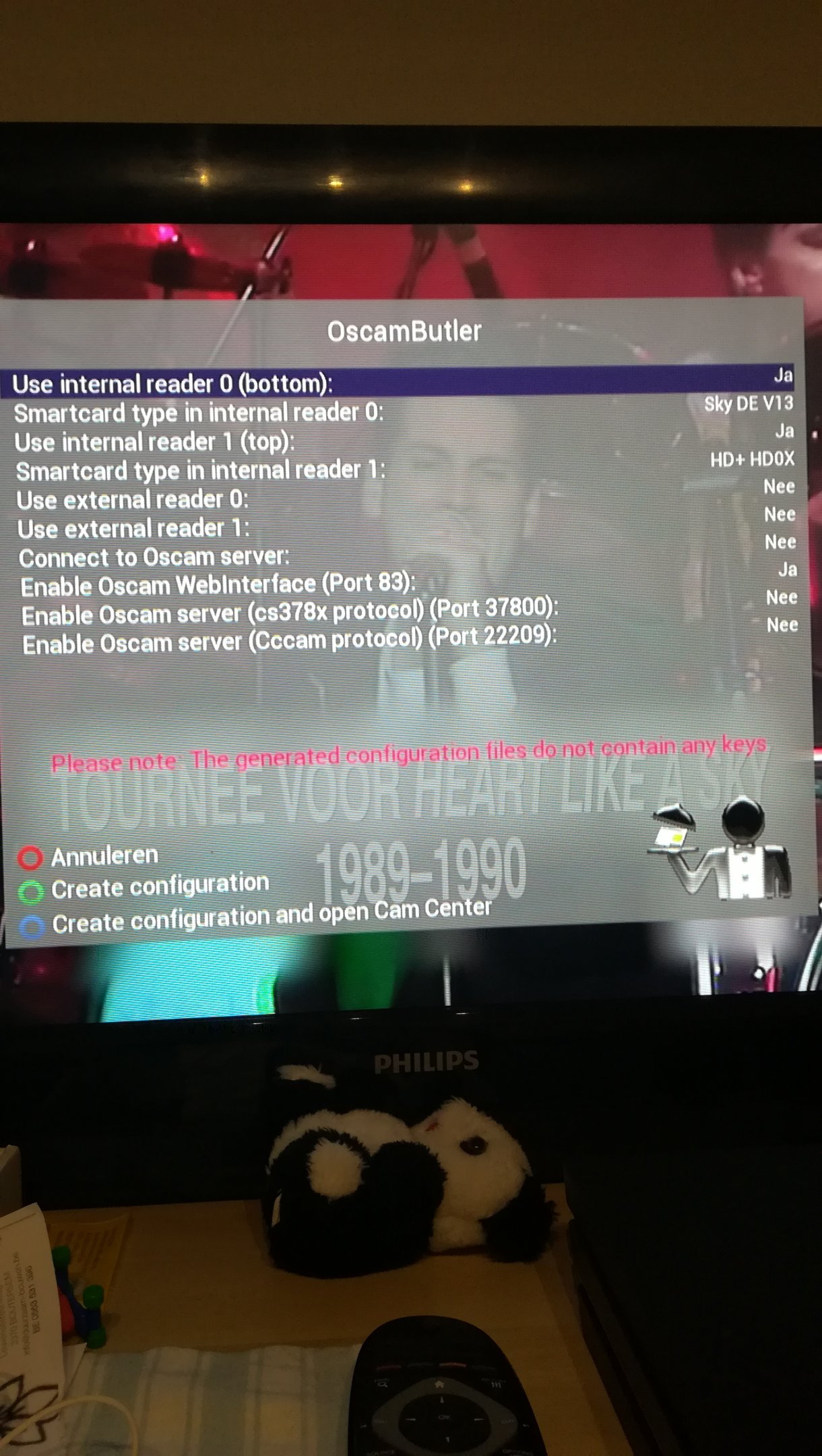

Dit staat er bij oscam butler.

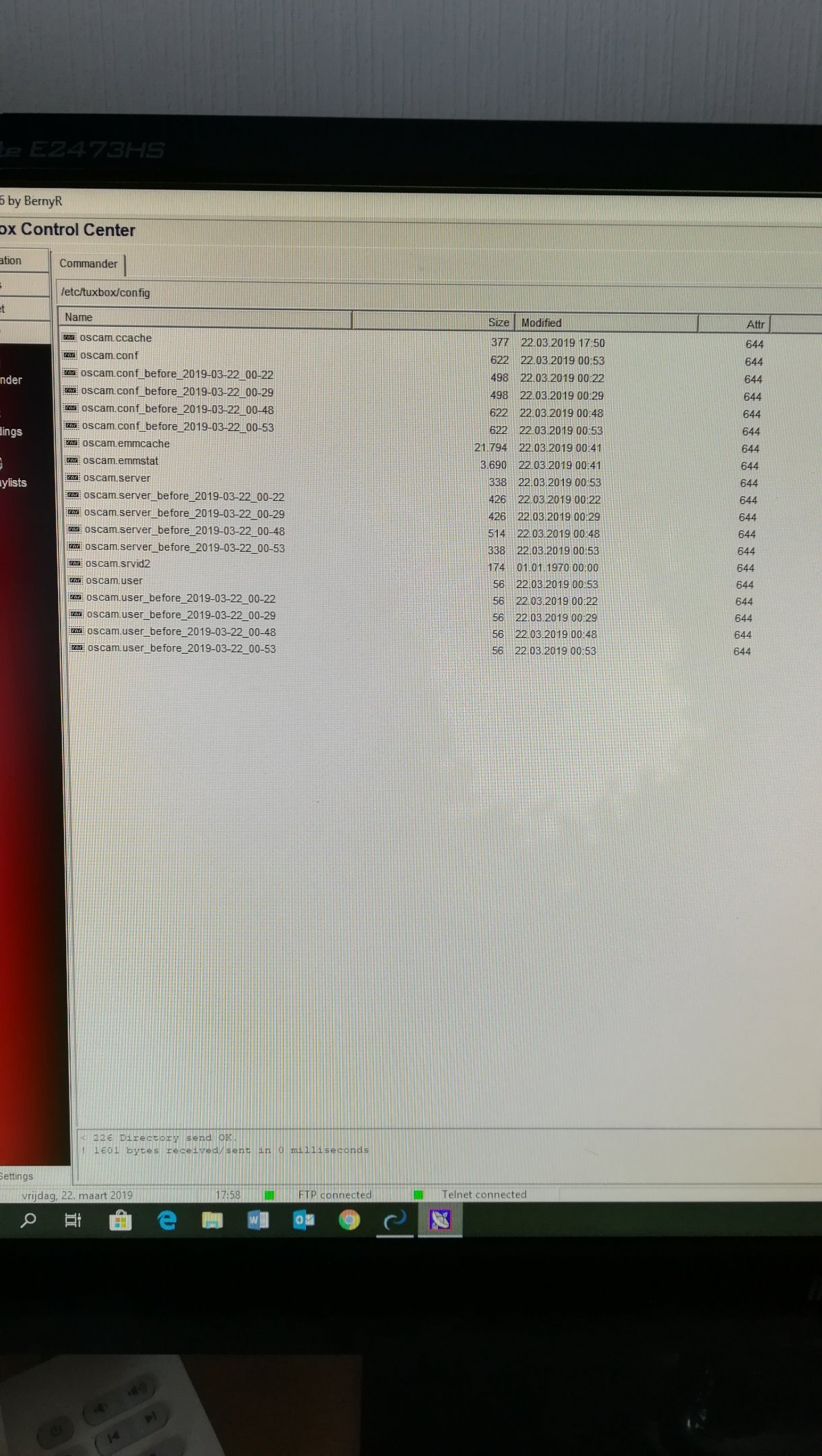

Dat staat niet in je config. Dat is gewoon de default waar OScamButler mee start. Kijk op /etc/tuxbox/config wat daadwerkelijk in oscam.server staat..
Ik vermoed dat de EMM's geblokkeerd staan waardoor je kaart geen updates ontvangt...
als je in oscam butler ook eens de pijltjestoetsen gebruikt kun je van de SKY DE V13 een TVVlaanderen kaartje maken

Dit staat er bij config, is er iets verkeer of wat ik moet aanpassen

Ik kan TV vlaanderen daar niet vinden wel canal digital Seca 2 en canal digital Seca 3

Kies voor Canal Digitaal Seca3.
Dan handmatig de provider ID veranderen van 00006A naar 00006C
Dan OScam herstarten.

Waar kan ik de provider Id veranderen, ik zie niets staan met 00006a in oscambutler
