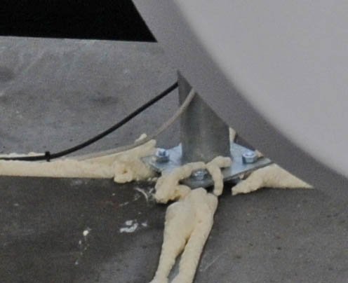

Ik heb nog een foto gevonden van mijn 60x40 tegelvoet maar wat is de kans dat Cookie Monster identiek dezelfde tegelvoet heeft?
Eén ding ben ik zeker van, bij mij is de diameter van de buis exact 60mm en dan blijft er weinig ruimte over tussen de bouten voor een buis met een grotere diameter.
Waarom zit er pur-schuim tussen de tegels?
Ik had nog een restje staan waarmee ik niet wist wat aan te vangen  :grin:
Na 9 jaar hebben de kauwen toch alles weggepikt, ik vraag me af of ze dat opeten of gebruiken als nestmateriaal?

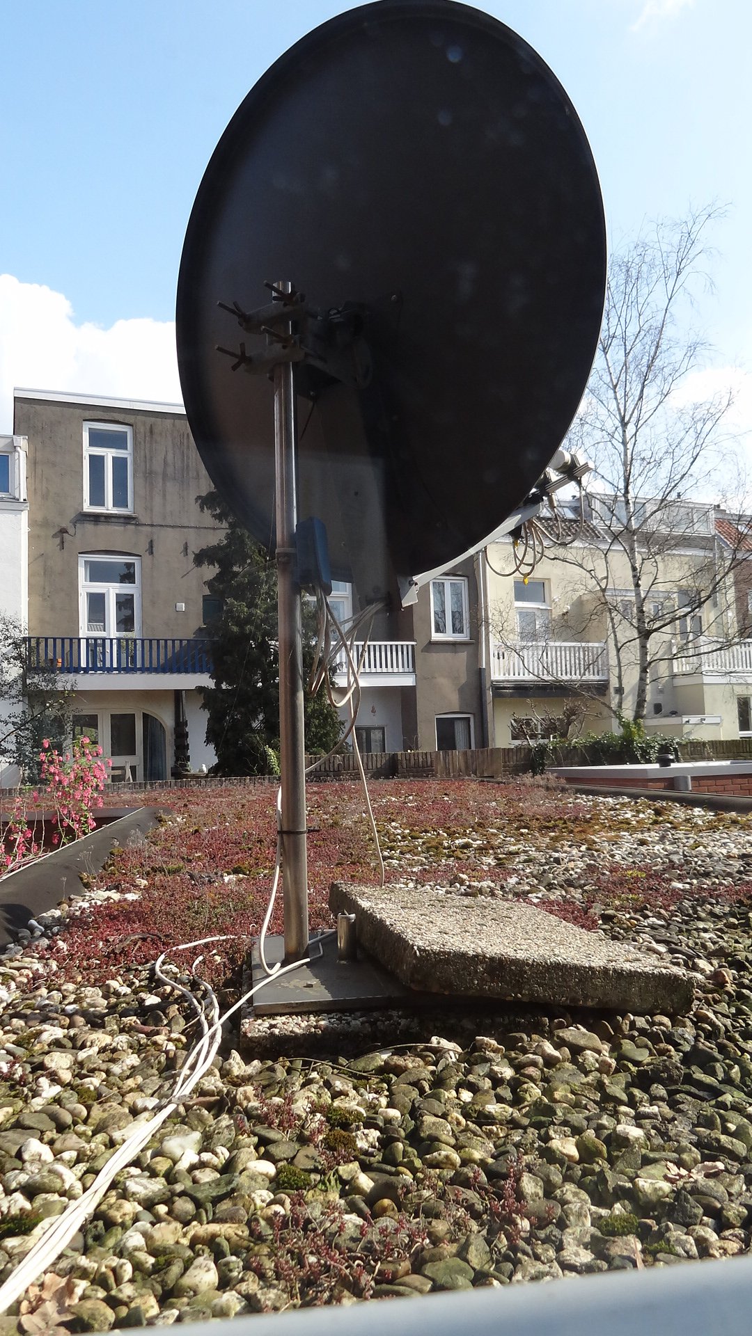

Jeetje minna wat een geknoei ,zeker bouwvakker met pur schuim overal tussen. zo kan het ook staat al vele jaren standvast  met 4 rvs houtdraadbouten op grinttegel plus1extra. matteriaal is RVS
aangepast door columbo
1 uur geleden zei columbo:
Op de bestaande tegelvoet bovenop de machinekamer van een liftinstallatie staat nu een 120 cm Gibertini , deze wordt vervangen door een 150 cm Gibi met lnb revolver . Ga je niet redden met een grindtegel .
Als we de steekmaat hebben van de voetplaat is de rest kinderspel . Even zelf opmeten is tamelijk omslachtig , een passende ladder is daar niet voorhandig .
