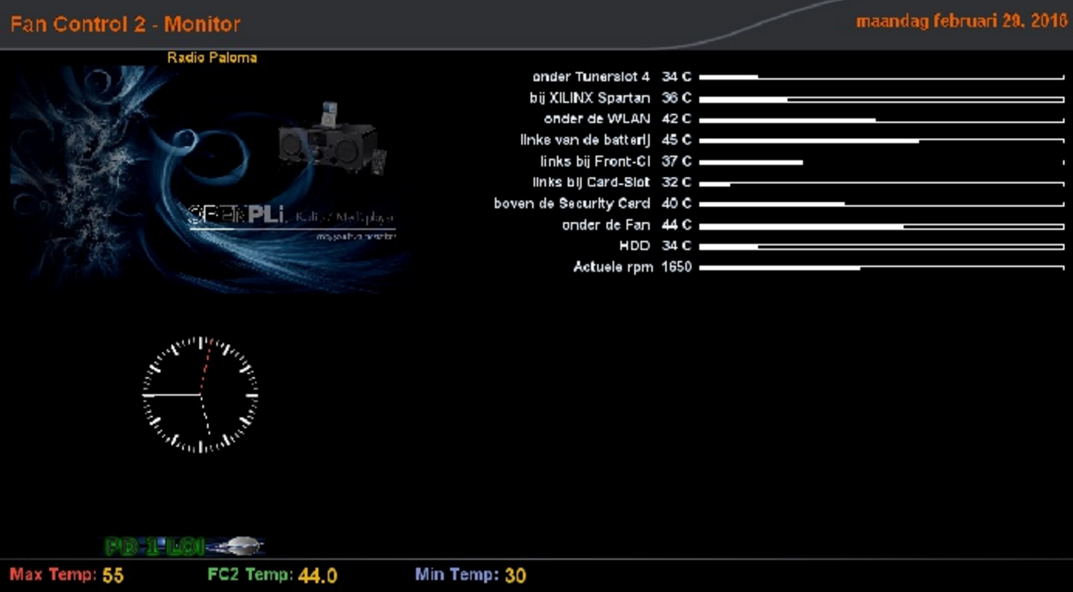

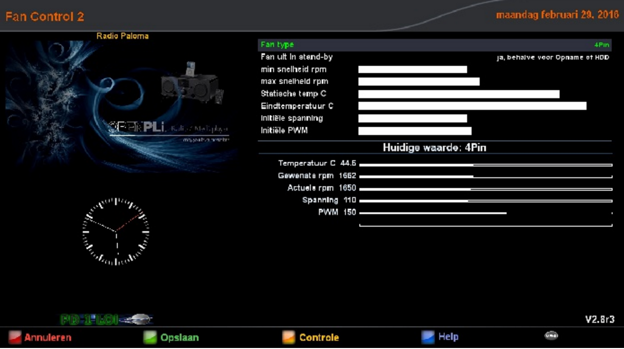

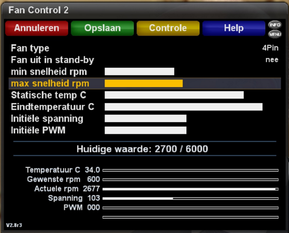

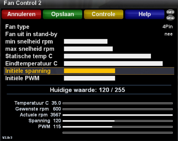

Fancontrol2 uit de feed er op zetten en goed instellen.

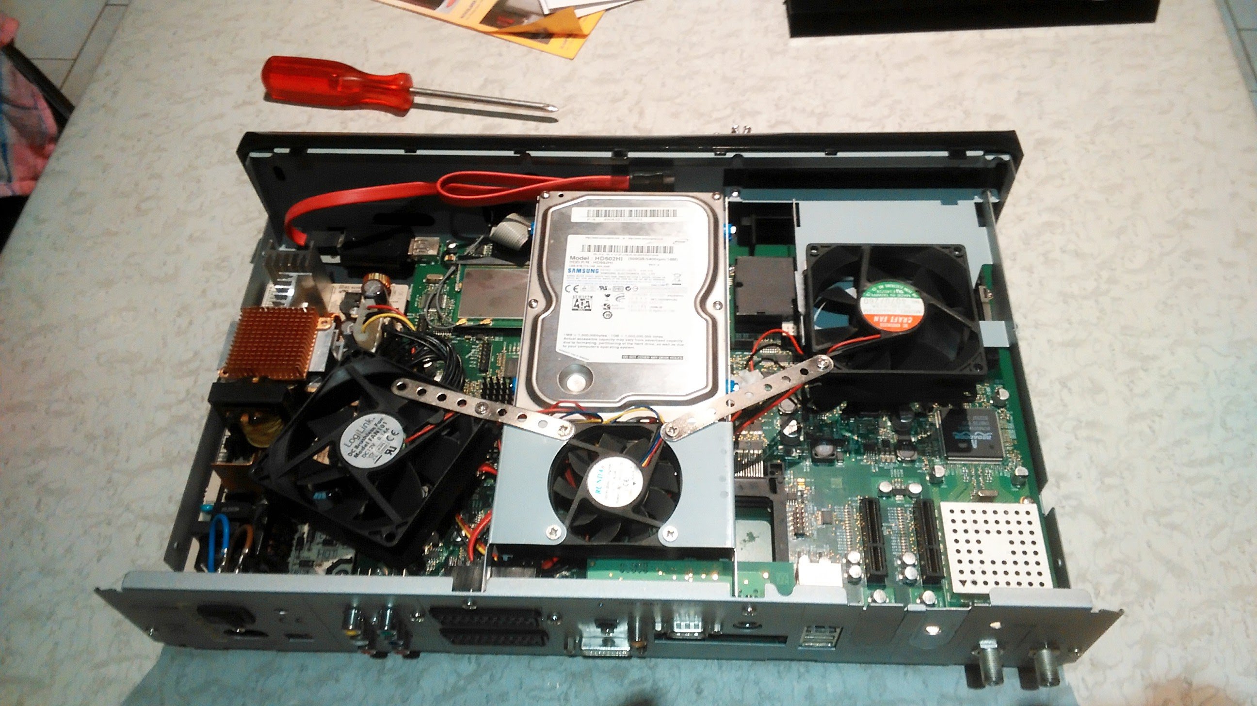

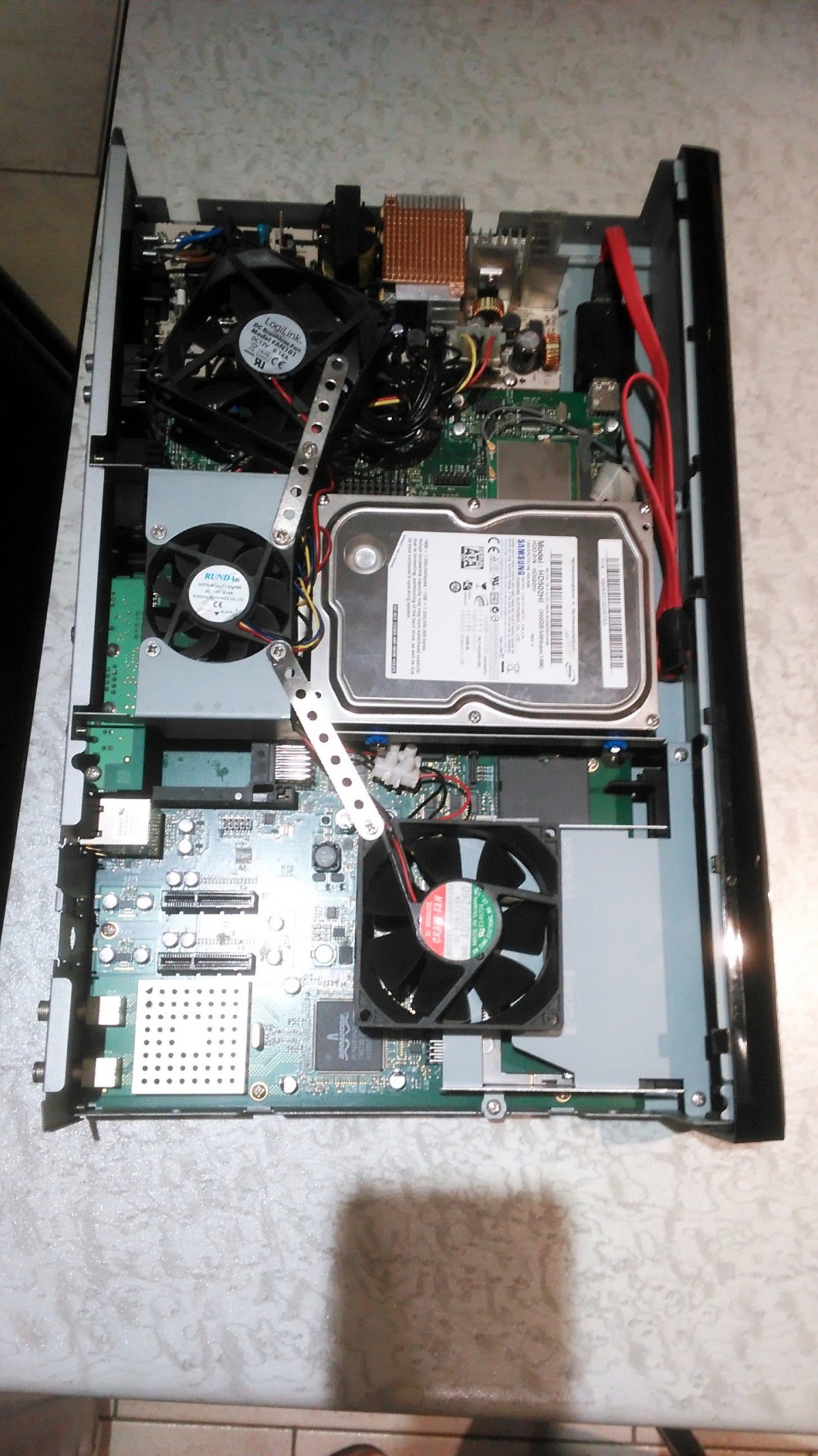

Neen in de dreambox8000 zit die er standaard niet in
Ik heb er zelf eentje ingebouwd en met "tempfancontrol" geen last meer van de warmte
BigBisat (Astra 1-2-3-4, Hotbird, Eutelsat 9B, Thor en Turksat 42°). Dreambox 920 met dvb-c en dvb-s, Dreambox 7080 met 3x dvb-s en dvb-c, Dreambox8000
Ik heb de fan er ook los bij moeten kopen.
Idem hier.
Standaard zat er geen fan in.
Soms zette de verkoper er eentje in samen met een HD.
Mvg

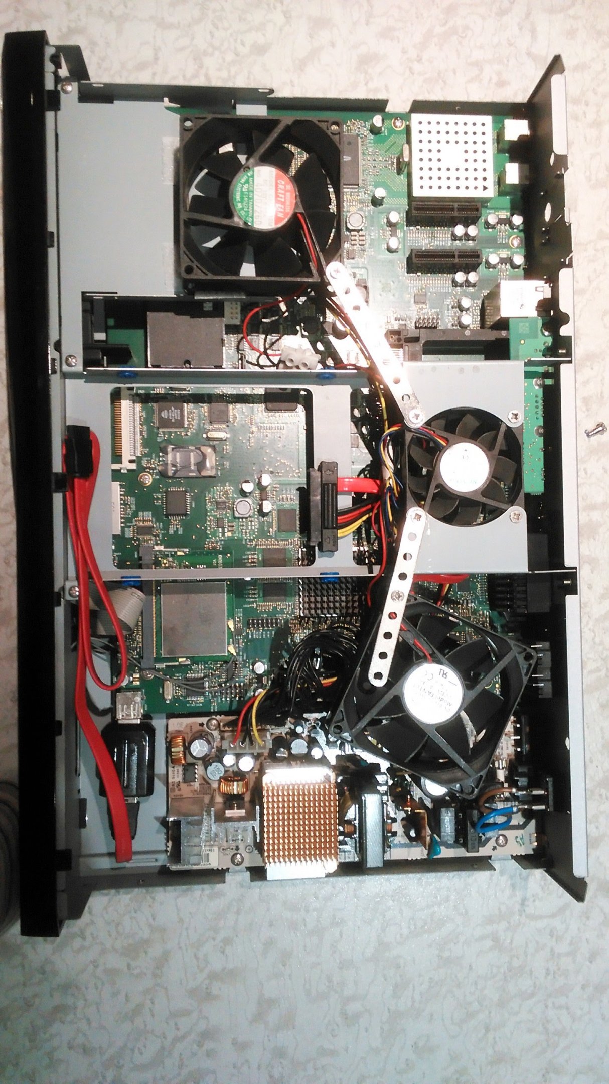

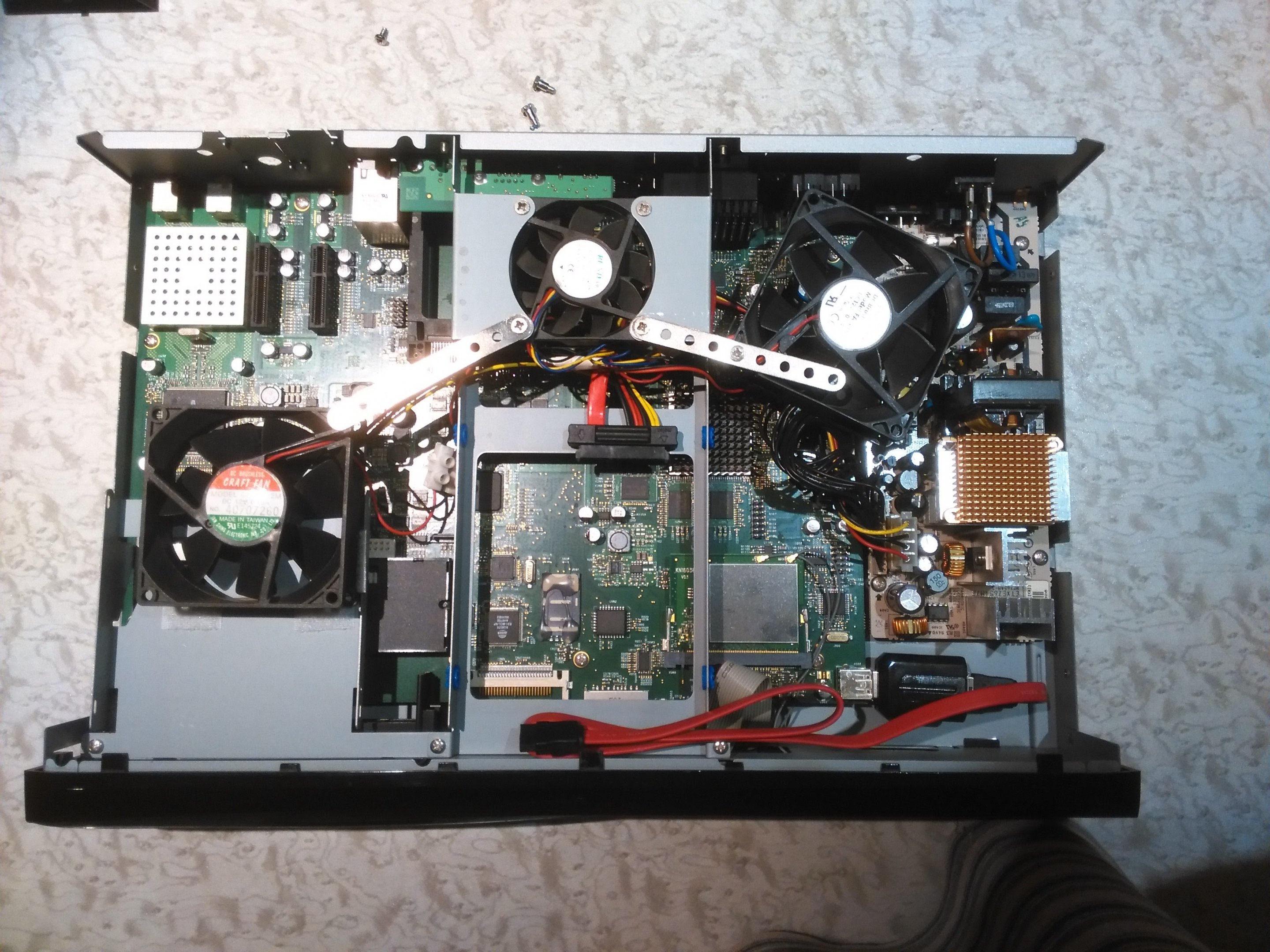

zo kan het ook
Db. 900UHD 2X.   4x twin lnb 1x bosat 1.50m .Dreambox 7020hd v2 . Dreambox 800 Db 8000 1x.  Db 800se
  • Moderator
Schroef je hem wel goed vast aan de kast waar de ontvanger op staat?
Het lijkt wel een drone!
Maar inderdaad, hoe koeler hoe beter!

heb ik jaren geleden eens gemaakt ☺️

kan je inwendig op het mainboard aansluiten, zonder extra voeding.
Even de plugin downloaden als je de fan wilt instellen of iets.
