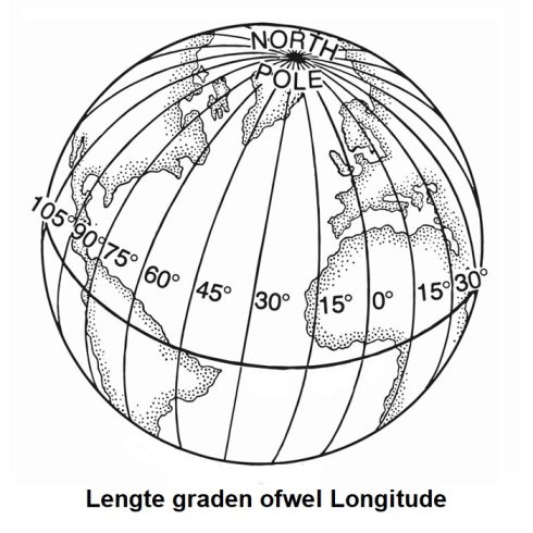

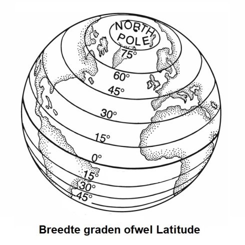

6.59 is de Longitude ofwel 6,59 graden oost die je zelf hebt opgegeven van de coördinaten waar je schotel staat.
6.5921 zie ik trouwens nergens staan in de tabel.
aangepast door Sprietje
Yep en dan hebben we nog oost en west ten opzichte van de nulmeridiaan, die lijn ligt inGreenwich  (Londen)
Wij wonen aan de oostelijke kant.
