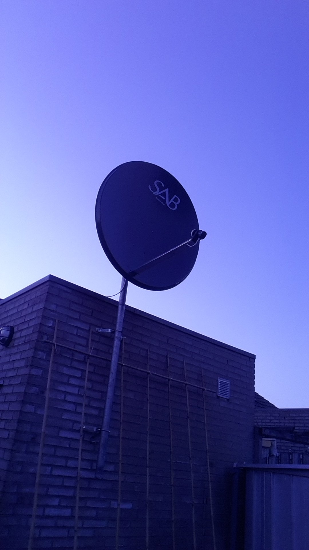

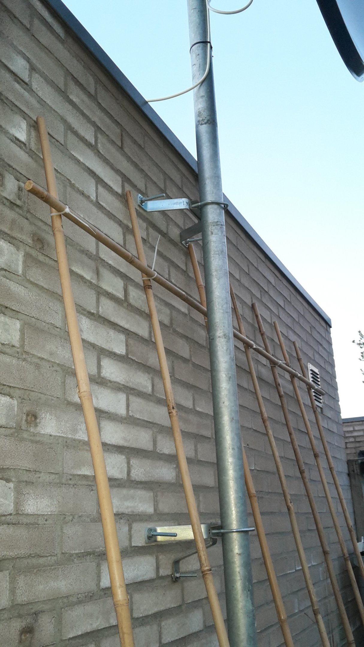

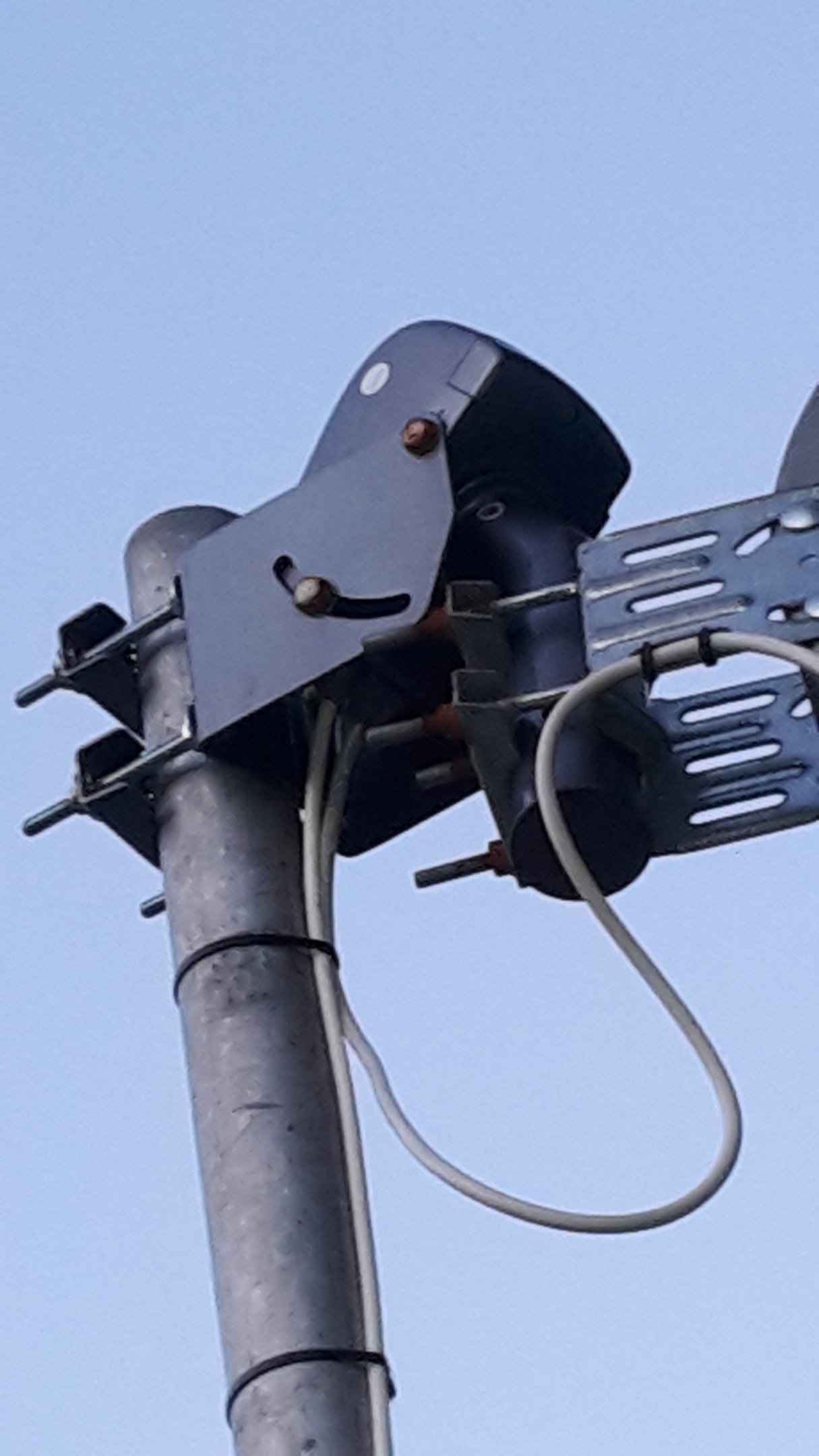

gerrithoogeveen Geplaatst: 14 mei 2019 Geplaatst: 14 mei 2019 ik heb hier een blad van 120 cm van SAB met amiko motor en dat draait perfect en ik heb er zelfs nog nooit bij gemoeten dat het verwaaid was, gebruik kleine muurbeugels en een dikke pijp van 60 mm diameter
