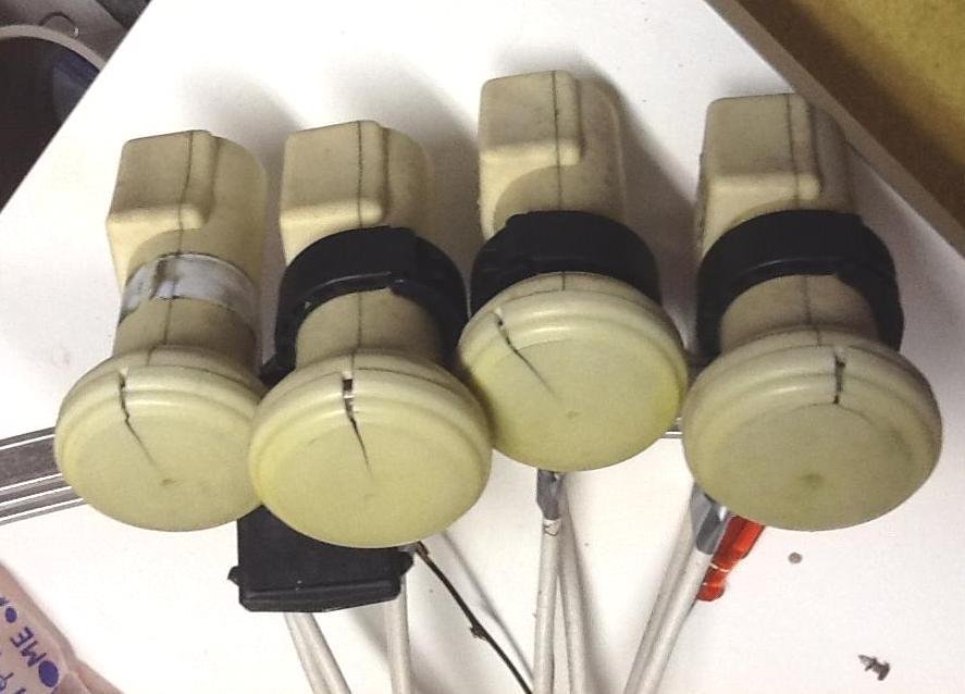

kees60 Geplaatst: 14 juni 2019 Geplaatst: 14 juni 2019 Hoy Allemaal. IK heb problemen met astra 1 welke voor cnn en zo is, ik kan soms gewoon uren kijken met 84 procent kwaliteit, dan weer valt het uit dan krijg ik zomaar ineens 19 procent kwaliteit, dan springt ie ineens naar 84 en vica versa, ik dacht eerst aan een obstakel maar als ik goed zag is astra 3 lager en zou die dan zeker moeten weigeren, maar die doet het prima, hotbird ook. het is gewoon een gespring van jewelste, dan zit ie ineens weer op 84 en stabiel, heb ik alleen zwart beeld totdat ik de zender verzet dan, zou er hier iemand storen of zo, want zover als ik weet doet een schotel dit normaal niet, goede ontvangst is goede ontvangst toch, ik dacht ook aan de heg hier, maar zoals gezegt astra 3 zit nog lager en die is prima, misschien iets met de kop? Het signaal staat te springen van 19 tot 84 procent, en soms blijft ie daar dan voor een 2 uur, en begint het weer opnieuw. Ik vermoed ook dat de standaart ontvangers van canal digitaal niet best zijn, zo kan je amper teletekst kijken omdat die maar blijhft doorrollen en dan weer op andere pagina of maar een halve, of helemaal niet, oorzaak waarschijnlijk geen buffergeheugen, moet goedkoop zijn he, onvanger is de M7, ook een lekkere vastloper soms. alvast bedankt voor eventuele tips.
Mimisiku Geplaatst: 14 juni 2019 Geplaatst: 14 juni 2019 Lijkt me een defecte LNB.. Gescheurde kap waardoor vocht binnendringt? Afscheid….. Nog een paar maandjes te gaan…

drz Geplaatst: 15 juni 2019 Geplaatst: 15 juni 2019 Ik hou het ook bij een defecte LNB.. Een oude Alps misschien? "Een leven dat niet kritisch naar zichzelf kijkt, is het niet waard om geleefd te worden."

grondstof Geplaatst: 17 juni 2019 Geplaatst: 17 juni 2019 Ik heb er ook last van op Astra1, vooral de Duitse kanalen die niet in HD zijn, ga een andere lnb, een quad monteren eerdaags.
