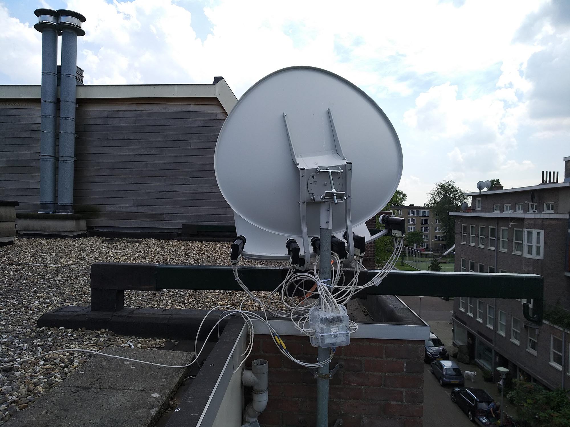

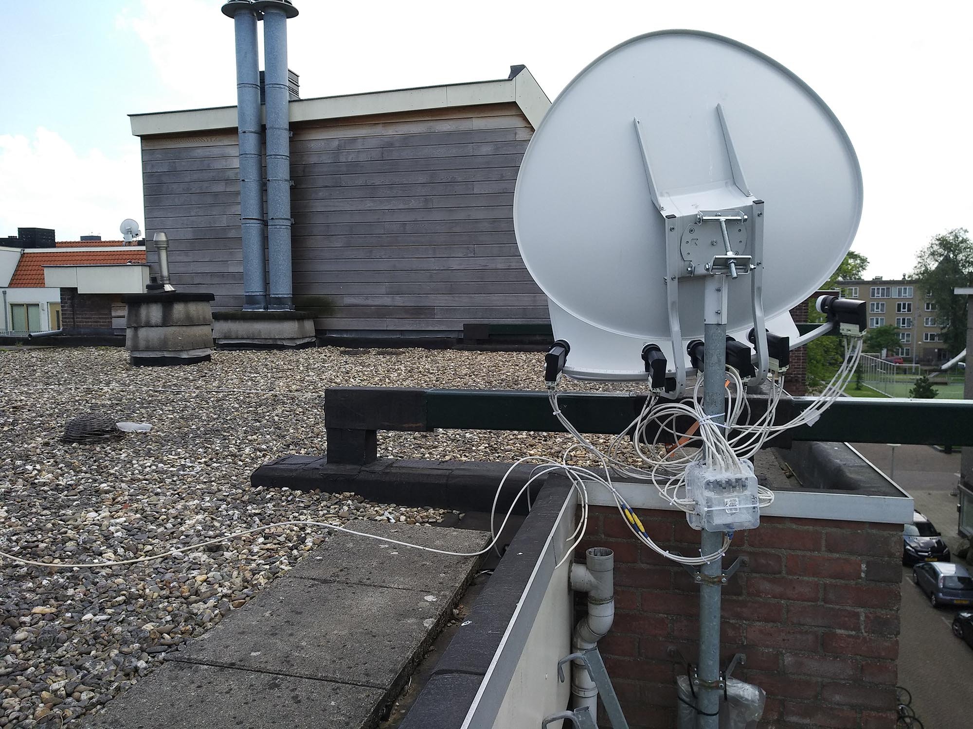

a33 Geplaatst: 18 juni 2019 Geplaatst: 18 juni 2019 Op 17-6-2019 om 11:35 zei Ataric: Door de harde wind is mijn t90 vershoven, dit is al de 2de keer in 1 jaar, Het ziet eruit of de beugels die de mast moeten vasthouden geheel glad zijn, en dus geen "tanden" hebben om de buis vast te houden? Of zie ik dat verkeerd? Dan draait zo'n buis natuurlijk makkelijk, door de wind. Groet, A33 Tip: Als je reageert op een post, geef dan altijd een citaat van de (gehele) post waar je op reageert. Sommige leden kunnen namelijk hun oorspronkelijke posts achteraf nog wijzigen, en wel veel langer dan de sinds jaar en dag in de huisregels (voor alle leden) vermelde periode van 30 minuten. Dat dat inbreuk doet aan de continuïteit van de foruminhoud, en een ongelijk speelveld creëert, wordt kennelijk (helaas) niet belangrijk geacht.
Ataric Geplaatst: 18 juni 2019 Auteur Geplaatst: 18 juni 2019 Klopt @a33 er zitten 'tandjes' op hier wat foto's van de schotel ten opzichte van het muurtje: TOROIDAL T90, 1 TB SSD 8 x Inverto Black Pro Octo LNB 8, OpenPLi 7.0 0.8w, 7.0e, 9.0e, 13.0e, 16.0e, 19.2e, 23.5e, 28.2e, 38.0e Mutant HD51 2 x AVL6211, MaxDigital XP1000
D-box Geplaatst: 18 juni 2019 Geplaatst: 18 juni 2019 Hoi Ataric Ik snap precies wat a33 bedoelt. Ik zie die tandjes ook niet, het lijkt mij een gladde beugel. Uiteraard geloof ik je meteen, maar ik zie die tandjes niet. ARRIS VIP 5202 voor KPN, voor satelliet: Ik werk met NanoXX 9800HD met een Lenson Heath 80cm Offset schotel, icm Scorpion Universal Quad Lnbf: Input=10.7-12.75GHz, Output=950-2150MHz, L.o.=9.75/10.6GHz, Conversion Gain: 60dB, Noise Figure: 0.1dB, Alles draaiende dmv USALS met een Stab Italia HH100 rotor.
Frans B Geplaatst: 18 juni 2019 Geplaatst: 18 juni 2019 is er geen construktie met die hijsbalk te maken? als de schotel 1 meter hoger staat zal het moeten werken. Dus langere buis en 2 steunen aan die balk. System Administrator (niet van deze site)
Ataric Geplaatst: 18 juni 2019 Auteur Geplaatst: 18 juni 2019 (aangepast) Tandjes blijken inderdaad bij nader inzien te ontbreken... Ik moet dus kijken naar andere (betere steunen) ik heb ook even gevraagd bij de lokale turk om een tegelvoet van 60mm doorsnede te bestellen, is een schappelijke kerel en ik denk wel dat dit dan goed gaat komen, dan kan ik dat apparaat op iedere plek plaatsen waar ik wil... PS, ik zou de paal een meter naar boven kunnen verplaatsen, wat ik al eens had en dat maakte weinig tot geen verschil (niet merkbaar) Volgens mij is er geen echte blokkade als ik dit moet geloven op Dispointer 18 juni 2019 aangepast door Ataric TOROIDAL T90, 1 TB SSD 8 x Inverto Black Pro Octo LNB 8, OpenPLi 7.0 0.8w, 7.0e, 9.0e, 13.0e, 16.0e, 19.2e, 23.5e, 28.2e, 38.0e Mutant HD51 2 x AVL6211, MaxDigital XP1000

Ataric Geplaatst: 18 juni 2019 Auteur Geplaatst: 18 juni 2019 Even nog een andere vraag, die schoorsteen op dat obstakel ligt wel heel dichtbij waar ik schoten naartoe heb gericht, zijn die 2 buizen geen probleem dan? die komen wel een stuk hoger uit... Ik heb eens zelf gemeten en het dak is inderdaad 8 meter breed en dat obstakel 370cm hoog EXclusief die 2 pijpen.. Oja, ik zal dat inderdaad in de gaten houden dat het wel een 50x50 tegelvoet is Ach satellietturk, geef mij maar een turkse pizza, hij vind het in ieder geval niet erg dat ik hem zo noem TOROIDAL T90, 1 TB SSD 8 x Inverto Black Pro Octo LNB 8, OpenPLi 7.0 0.8w, 7.0e, 9.0e, 13.0e, 16.0e, 19.2e, 23.5e, 28.2e, 38.0e Mutant HD51 2 x AVL6211, MaxDigital XP1000

Moderator ceesv Geplaatst: 19 juni 2019 Moderator Geplaatst: 19 juni 2019 Denk je wel aan de mastdiameter voor de T 90. Gaat niet bestaat niet! 65" 4-K OLED, Vu+ Duo 4K SE BT, Vu+ Solo 4K, Rebox-8500, Rebox-8000, Wavefrontier T-90, Satlook Digital NIT, Megasat HD5 Combo Gebruik je een advertentie blocker? Maak dan een uitzondering voor onze website. Zonder advertentie (inkomsten) kan deze site niet voortbestaan.
Ataric Geplaatst: 19 juni 2019 Auteur Geplaatst: 19 juni 2019 @ceesv yep 60mm doorsnede Even om te brainstormen hoor, maar waarom zou ik geen 30x30cm tegelvoet kunnen gebruiken als ik meerdere tegels op elkaar stapel? TOROIDAL T90, 1 TB SSD 8 x Inverto Black Pro Octo LNB 8, OpenPLi 7.0 0.8w, 7.0e, 9.0e, 13.0e, 16.0e, 19.2e, 23.5e, 28.2e, 38.0e Mutant HD51 2 x AVL6211, MaxDigital XP1000
Moderator ceesv Geplaatst: 19 juni 2019 Moderator Geplaatst: 19 juni 2019 Dat kan ook, maar daardoor ga je het dak op een klein oppervlak zwaar belasten. Standaard wordt een dak berekend voor 150 kg/ m2. Wanneer je dus meer stenen op een klein oppervlak stapelt blijft er geen marge meer over voor sneeuwbelasting en onderhoudspersoneel. Ook het kantelmoment wordt kleiner bij een groter oppervlak. Gaat niet bestaat niet! 65" 4-K OLED, Vu+ Duo 4K SE BT, Vu+ Solo 4K, Rebox-8500, Rebox-8000, Wavefrontier T-90, Satlook Digital NIT, Megasat HD5 Combo Gebruik je een advertentie blocker? Maak dan een uitzondering voor onze website. Zonder advertentie (inkomsten) kan deze site niet voortbestaan.
