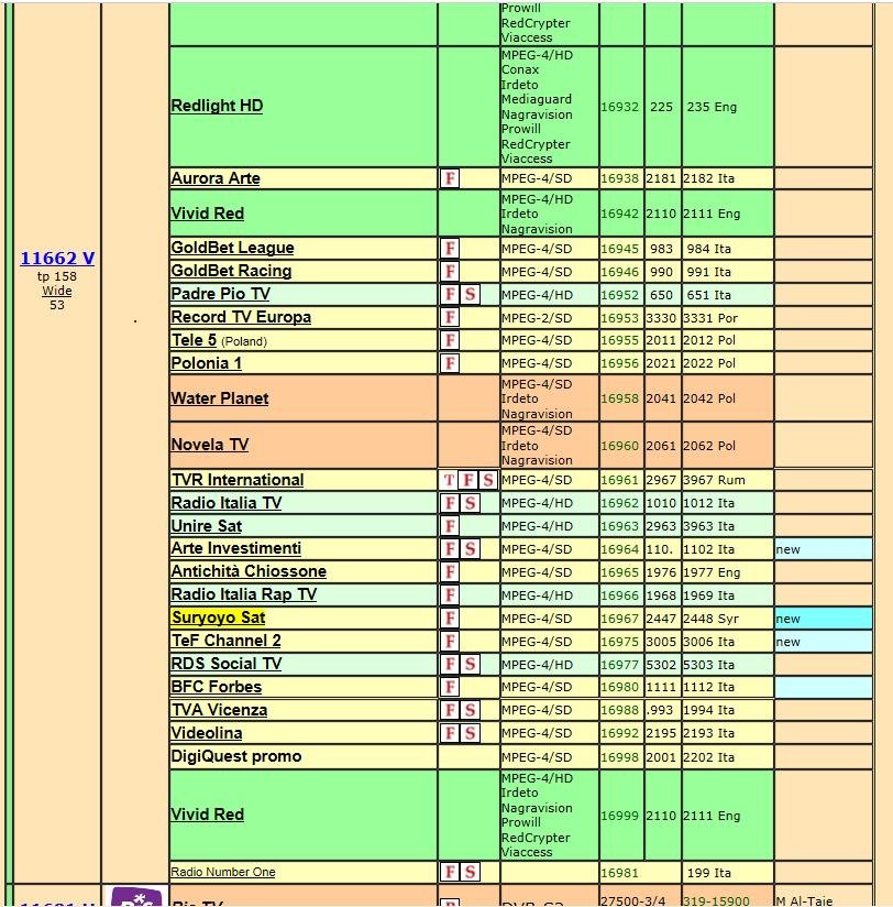

Hallo Eduard07;
Het gaat om de FTA kanaal Suryoyo Sat.
Alle FTA kanalen kan ik zonder problemen ontvangen, behalve Suryoyo Sat. Ik vermoed dat het te maken heeft met codering. Ze zijn recentelijk van frequentie verandert.
Zie ook bijgevoegde plaatje.
