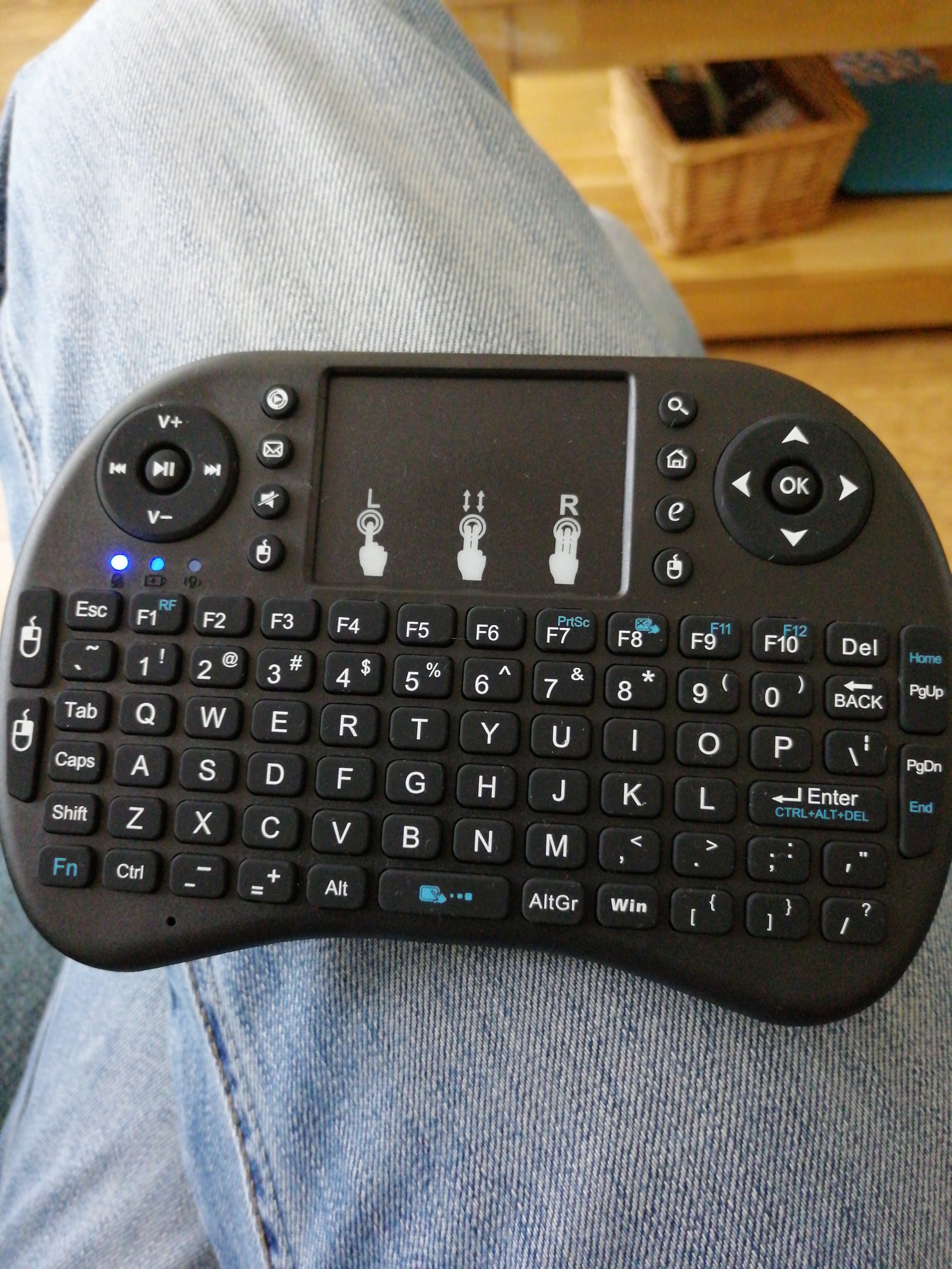

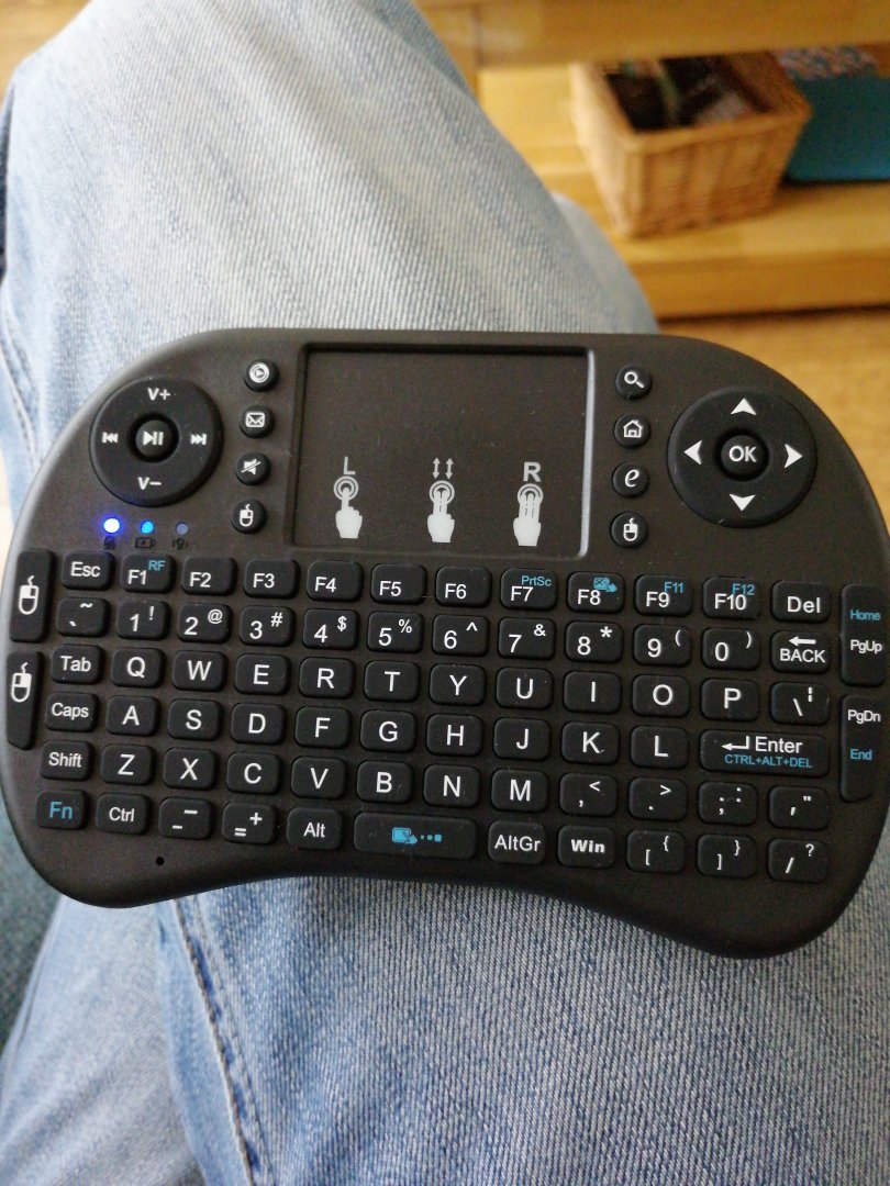

Heb via Ali voor €5,74 een mini keyboard gehaald welke via een usb perfect werkt.

Geinig bordje? Kun je die voor mij ook bestellen (of een linkje)?
