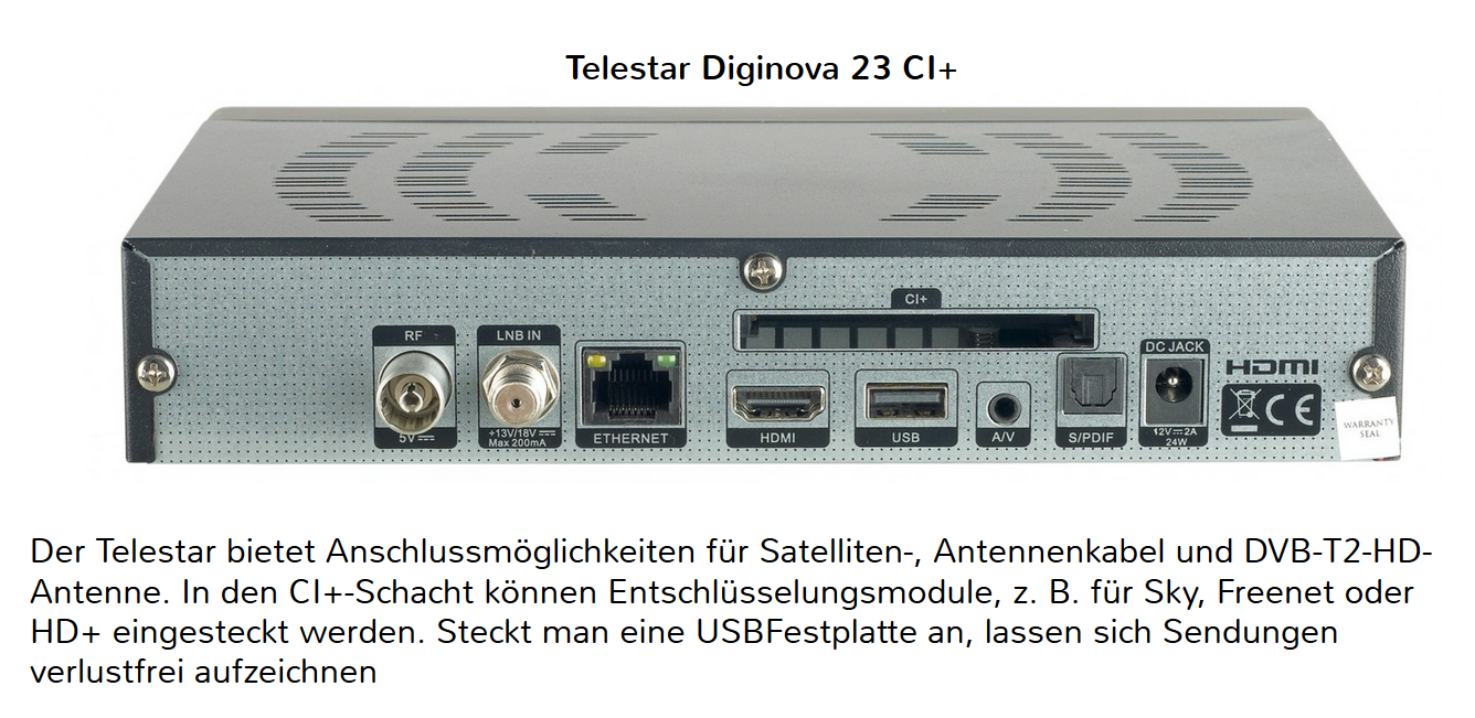

Beste mense ,
ik had vorig week een nieuwe Antenne dossje besteld eentje waarmee je kan opnemen.
Nu is mijn probleem dat ik constant de melding krijg dat er een authenticatie fout is.
Hoe kan ik mijn kaart met de box laten herkennen ?
Indien nodig ik heb mijn orgineel Box van TVV antenne ook nog.
Mijn nieuwe digibox is: Telestar DIGINOVA 23 CI+ TV set-top box
Alvast bedankt voor de hulp !

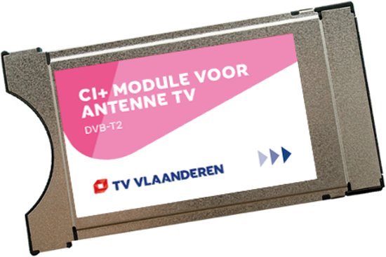

Nee, hij bedoelt de Antenne CI+ module. Dat is net zoiets als de CAM701 met ingebouwde kaart voor CDS, TVV etc.. Als de CI+ niet autoriseerd dan is de box waarschijnlijk NIET CI+ compatibel... Of je moet eerst op een Antenne kanaal staan. Daarop wordt de authorisatie info verstuurd.....

Dat had ik al gemeld... AntenneTV gebruikt echt CI+ en de CAM701 werkt gewoon als CI.. Daarvan is de '+' niet geactiveerd...

7 minuten geleden zei Sprietje:
Als je deze module hebt (de bovenste), gaat het niet werken.
Je zult deze CI+ module moeten hebben, de onderste:
ik heb de bovenste en die werkt wel als je je box update ;) ( legaal update ) ;)
