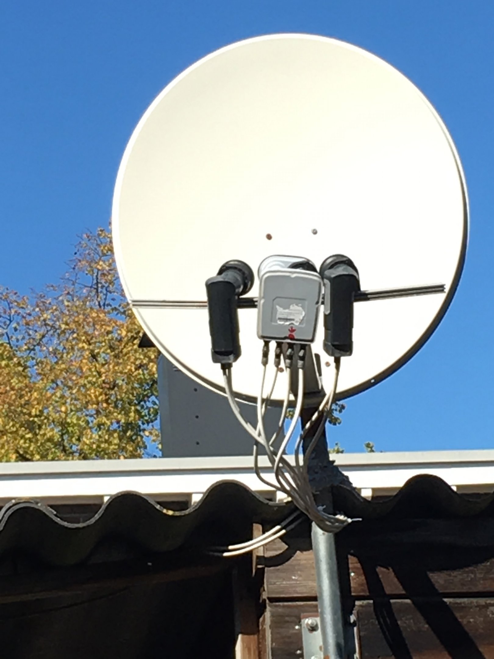

Het feit dat er een duo-lnb van Canal Digitaal gebruikt wordt, zou er op moeten duiden dat er een schotel van 60cm gebruikt is. Maar in dat geval is de afstand tussen de Astra 28,2 en de Astra 23,5 ook maar 42mm. Dat is eigenlijk niet te verwezenlijken naast de duo-lnb waarvan de kop ook al een diameter van 60mm heeft. Ga maar na,, de helft van die 60mm is 30mm, dan blijft er nog 12mm over. De diameter van de kop van de Astra 28,2 zou dan maar 24mm mogen zijn. Die lnb's bestaan er niet. Hier gebeurt dus iets wat officieel al niet kan of er moet flink gerommeld worden met de afstanden. Voor de afstand tussen de Hotbird en de Astra 19,2 heb je iets meer ruimte dus daar zou het net wel kunnen met een smalle lnb.
Ik zou graag eens een foto willen zien van de schotel en de lnb's.
En wat trust al schrijft, wil ik ook wel eens weten hoe hij dit zaakje aan elkaar heeft geknoopt en weten of er een extra switch gebruikt is en hoeveel aansluitingen hij in het totaal heeft, dus het aantal ontvangers dat hij op zijn schotel aan kan sluiten.
Welke schotel is er precies gebruikt?

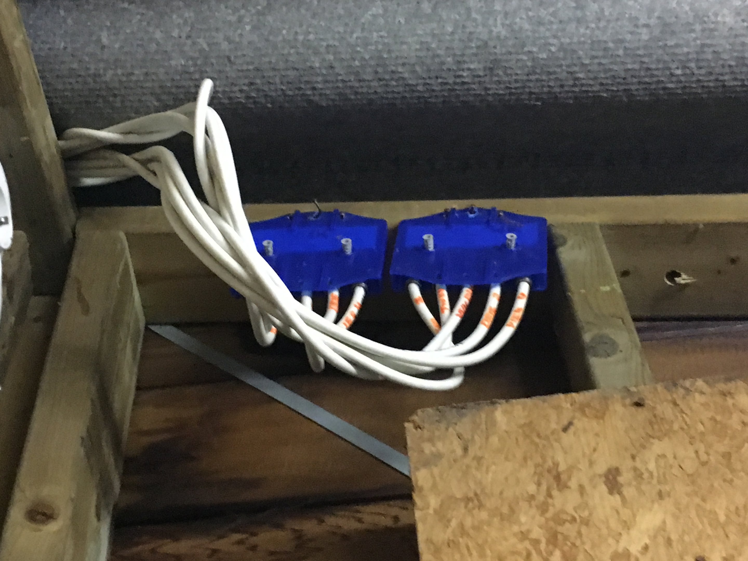

Op de schotel heb ik twee ontvangers aangesloten. Van de LNB's gaan acht kabels naar twee diseqc-switches: voor elke ontvanger één. De installatie is destijds aangelegd door een monteur van Canal Digitaal. Ik had daar een drie-in-een schotel besteld, maar omdat de monteur die niet kon plaatsen of richten, heeft hij die ingenomen en de installatie geplaatst, zoals die nog steeds aan de berging hangt: En, dat heeft altijd goed gewerkt, tot nu dan. De diseqc-switches zijn overigens in de berging gehangen: hoog en droog :-).

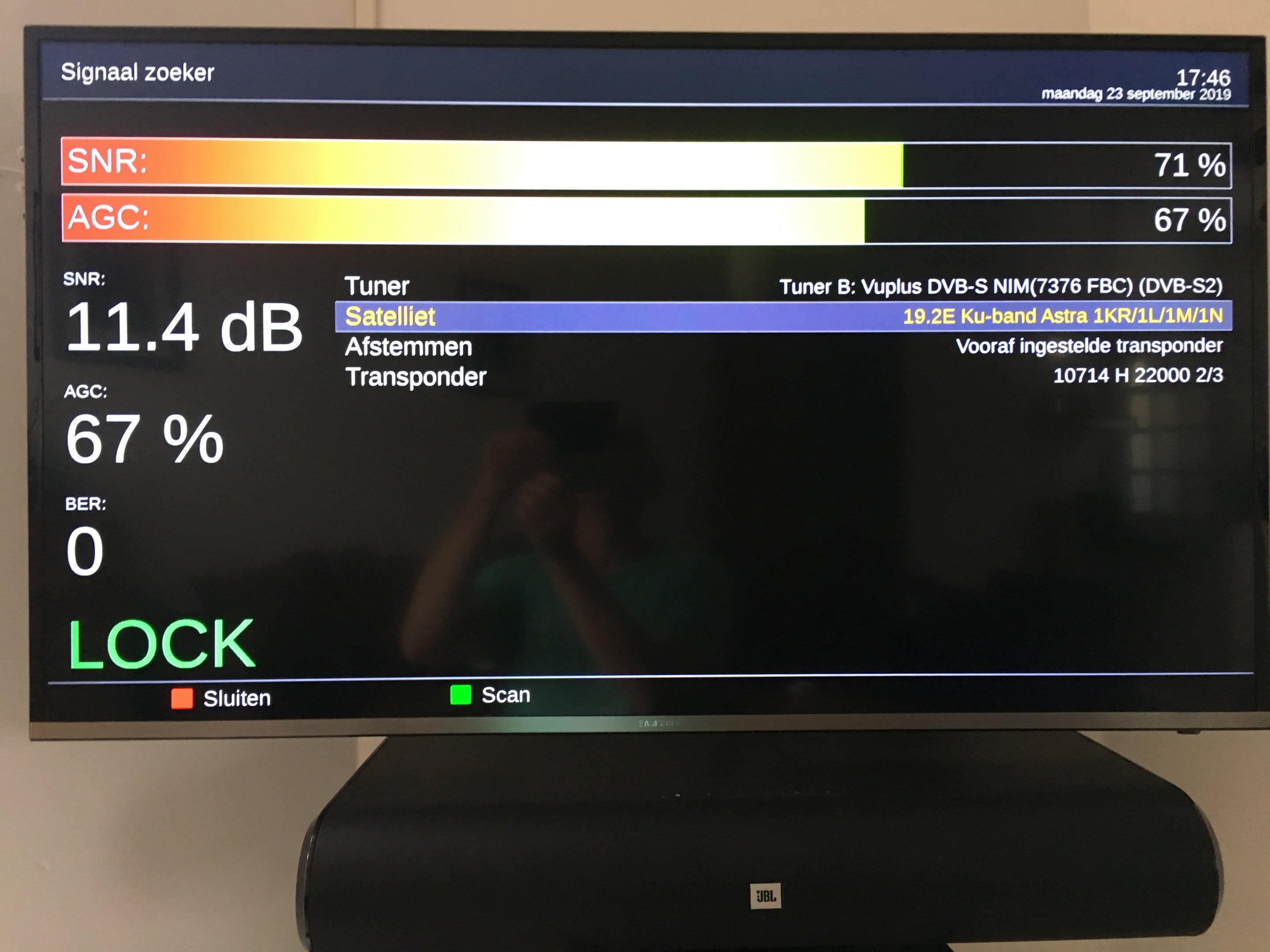

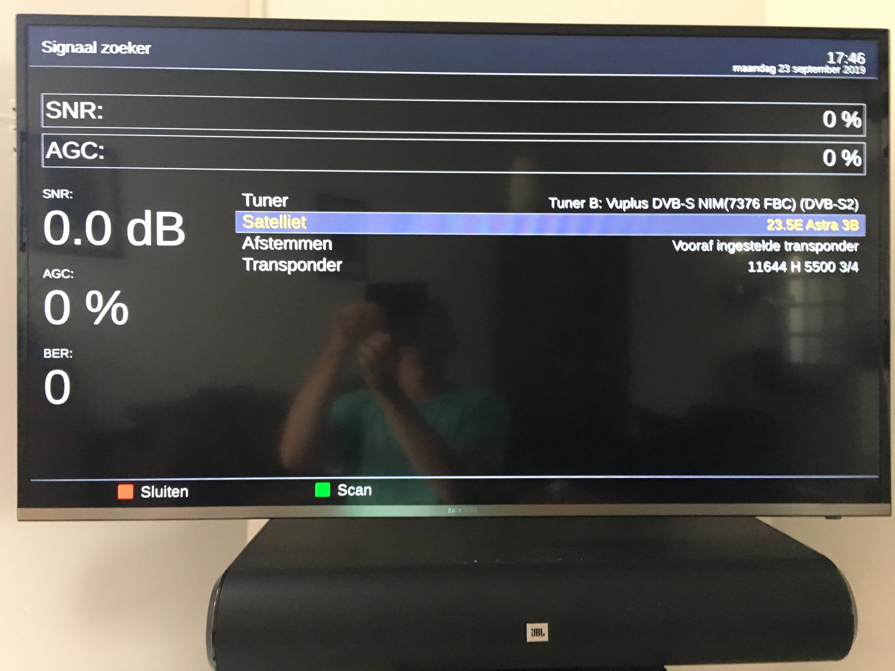

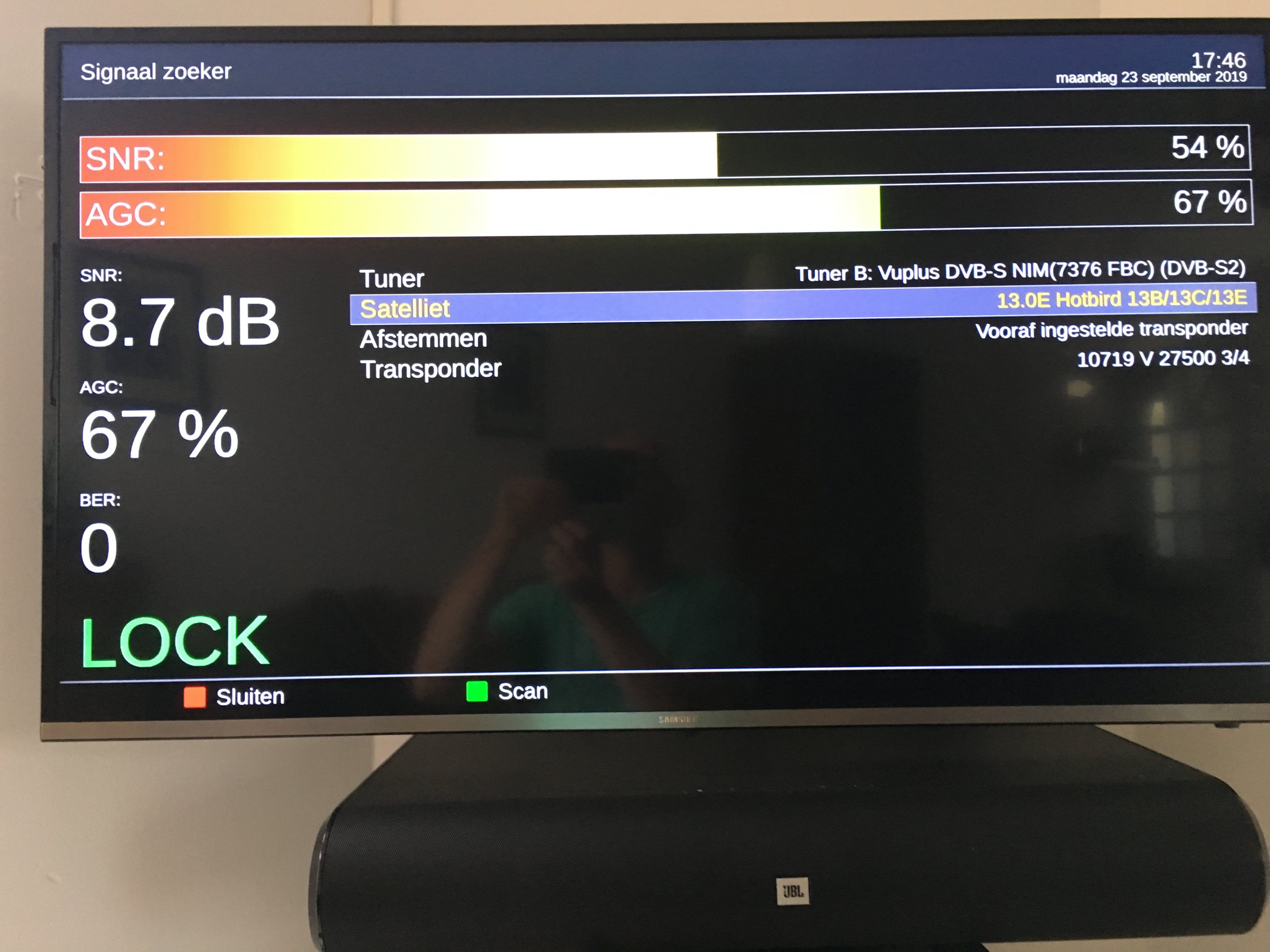

Op de ontvanger (VU+Solo4K met OpenPli 7.1) heb ik nog een signaalmeting gedaan: Astra 23.5 nothing, nada, noppes. Is de duo LNB dan toch defect? Of moet die wellicht opnieuw gericht worden?

Zo te zien is dit geen schotel van 60cm maar ik schat zeker 80cm breed.
Een beetje vreemd dat de duo-lnb schuin staat t.o.v. de rail. Hij had evenwijdig aan de rail moeten staat en de rail schuin, rechts lager dan links.

Zo te zien is de vooraf ingestelde transponder op 23,5°E een feedkanaal van Poolse radio's.
Probeer dit eens te veranderen naar 11739 V 29900 2/3 waar het infokanaal van Canal Digitaal zit.

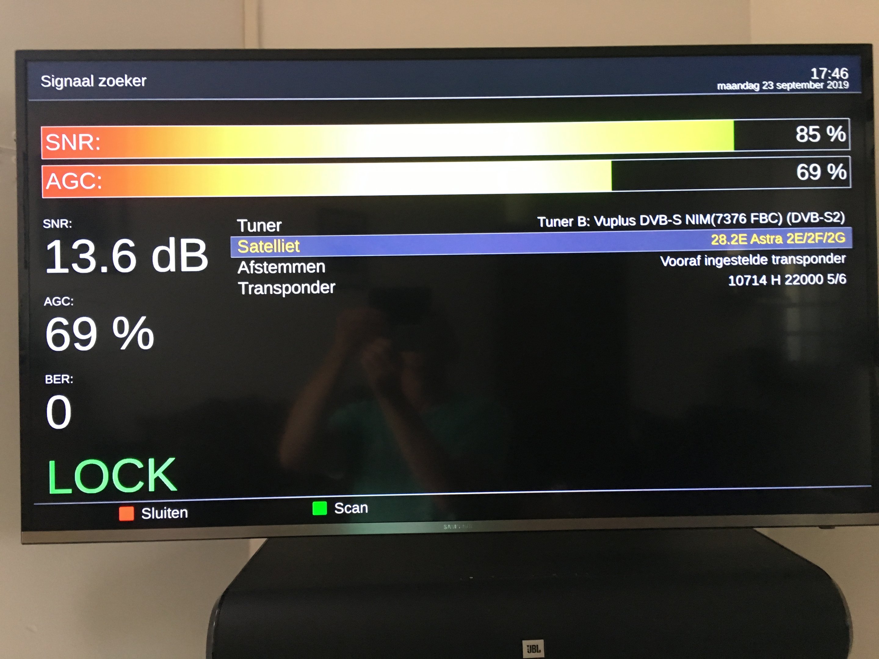

Het is inderdaad zo dat de lnb's niet mooi op een lijn staan.
Ook is de SNR waarde op Hotbird 13°E te laag en zal de schuinte van de rail bijgeregeld moeten worden.

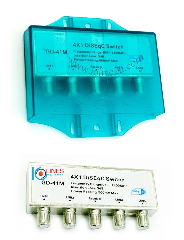

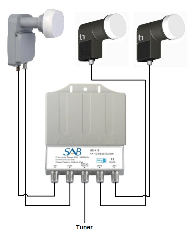

Dit zijn de 4/1 diseqc-switches die je gebruikt. Ze worden onder vele verschillende merknamen verkocht waaronder Megasat
aangepast door Sprietje
Zo moet de Diseqc-switch aangesloten zijn om hem te laten werken:
- duo-lnb aansluiting 1 op poort 1 geeft Astra 19,2
- duo-lnb aansluiting 2 op poort 2 geeft Astra 23,5
- Astra 28,2-lnb op poort 3 geeft Astra 28,2
- Hotbird-lnb op poort 4 geeft Hotbird
en dit zo 2x waarbij dan duo-lnb aansluiting 3 en 4 worden gebruikt.
De lnb van de Hotbird 13 en Astra 28,2 mogen ook verwisseld worden.

1 uur geleden zei Sprietje:
Oh, er mag nog heel wat meer verwisseld worden.
De duo LNB mag ook op 3 en4, of op 1 en 4, of op 3 en 2, het werkt allemaal. Ook gecombineerd met een tweede duo LNB, dat kan ook, met dezelfde mogelijkheden.
Enige voorwaarde voor vlekkeloos functioneren is dat de ontvanger het diseqc commando herhaalt. Anders gaat het schakelen naar de 23E-kop wat moeizamer....

Ja beste a33, ik had deze volgorde zo aangegeven omdat Canal Digitaal ook de volgorde gebruikt:
Astra 19,2 op 1
Astra 23,5 op 2
Astra 28,2 op 3
Hotbird 13 op 4
Aangezien de monteur voor Canal Digitaal diensten verleent, ga ik er van uit dat hij ze in deze Canal Digitaal volgorde heeft gezet. Dan kan @Berteman nog even controleren of het zo is aangesloten.
OK, deze zin:
9 uur geleden zei Sprietje:
heeft dus vooral betrekking op mensen die vastzitten aan/in het CanalDigitaal systeem. :(
In het diseqc protokol zelf zijn gelukkig meer mogelijkheden! :)

Ik zit echt niet vast aan Canal digitaal maar het komt regelmatig voor dat er een ontvanger bij iemand niet goed werkt. Het is dan reuze handig als de mensen die tot 4 lnb's hebben en een Canal Digitaal abonnement, dat ze dezelfde diseqc-instellingen hebben. Dan kun je de ontvangers snel even omwisselen zonder dat de diseqc-instellingen eerst veranderd moeten worden en later weer terug gezet moeten worden.
