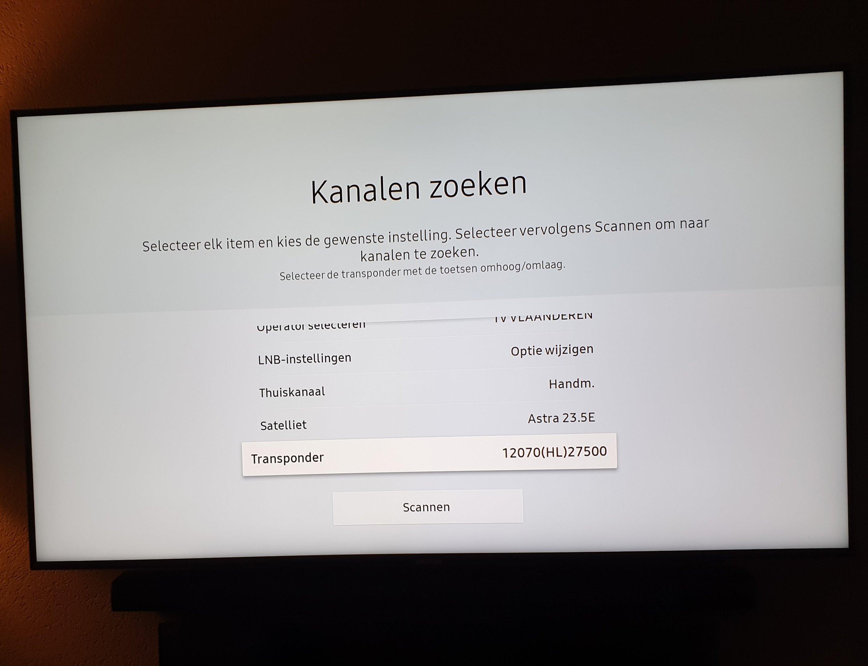

Op mijn tv kan ik kiezen om de zenderlijst  en het update signaal binnen te halen via de Astra 1 of de Astra 3
Op de TV met een CI is er geen probleem.  Probleem is activatie op een M7 decoder met ingebouwde smartcard.
