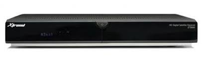

De xtrend et9000 wilde ik flashen naar de openpli 7.2 release maar deze blijft hangen, na dat hij gerestart was en weer zou opstarten bleven de blokjes links boven in draaien ook na een half uur nog.
Heeft iemand enig idee hoe dit op te lossen, opnieuw flashen, geforceerd door re receiver uit te zetten en op te starten met de OK knop ingedrukt werkt ook niet.

De image opnieuw downloaden? Misschien bootloader vernieuwen?
Als de decoder erg lang heeft aangestaan kan je ook nog het condensator probleem hebben.

Welke image had je er voorheen op staan want als je van 4.0 naar 7.2 probeerd te flashen kan het zijn dat de Xtrend het niet pikt is een veel voorkomend probleem als dit zo is moet je eerst een 6 versie flashen voordat je naar de 7.2 kan flashen en inderdaad wat Frans zei even kijken of je een recente bootloader hebt

Gewoon van de release candidate naar de release 7.2, en daar kon de receiver niet meer tegen opnieuw proberen hielp ook niet.
De gegevens wissen lukte natuurlijk ook niet dus de harddisk er uit gehaald en daarna het inwendige, wat er nog mooi uitzag, netjes onklaar gemaakt en de rest naar de recycling gebracht. Nieuwe receiver 4K is onderweg.
