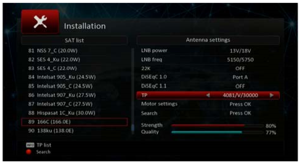

Hallo.
Als ik het goed begrijp zie je in onderstaand instellingenscherm van je Octagon ontvanger als je uit de satlist 9E kiest en voor TP 12073/V/30000 wel strenght, maar geen quality.
Als je een TP kiest, die je wel ontvangt zijn de overige instellingen dan gelijk (behalve de TP natuurlijk).
Eventueel kun je wijzigingen aanbrengen in de instellingen: je kunt het effect daarvan zien wanneer er na de aanpassing wel quality is.
