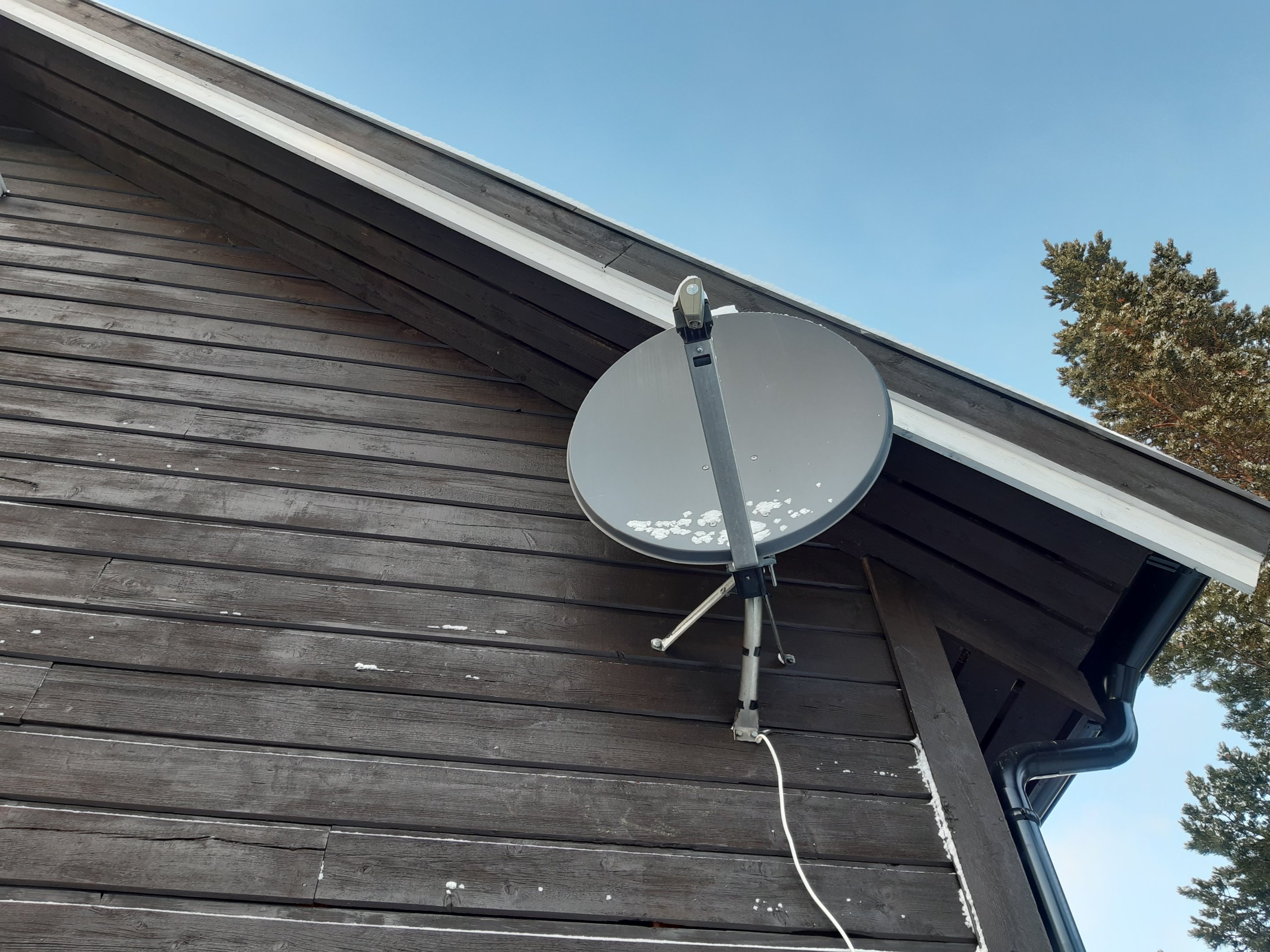

Probleem is ook dat ik niet boven de schotel kom, maar alleen onder...Hangt erg hoog aan mijn huis....
En even later de lnb vervangen. !?
vreemd ?!
Voor indicatie van de globale richting gebruik ik altijd dishpointer.com. Vooral als er bebouwing is, vind je gemakkelijk 'landmarks' waar je je op kunt orienteren, voor de benodigde richting.
En dan bij de schotel gebruik ik zo'n satbeeper, die jij blijkbaar ook hebt, om de/een satelliet te kunnen vinden.
Om te onderzoeken welke satelliet je 'gevonden' hebt, kun je (om je bestaande zenderlijst niet te vervuilen) een nieuwe satelliet aanmaken in je ontvanger met een andere diseqc-positie, en voor die nieuwe satelliet een scan doen. Aan de hand van de gevonden zenders en frequenties, kun je bepalen of je de schotel naar links of rechts moet draaien, en eventueel berekenen hoeveel.

Hoezo vreemd? Ik sta op een ladder eronder, en dan kan ik van onder de LNB eraf halen...Maar ik kom er niet boven met de ladder ( daarbij een scheef dak- dan zou ik op een scheef dak moeten staan)

Stuur een foto mee van de schotel....dan ziet men wel dat het niet zo eenvoudig is om boven de schotel te komen....dak van alumium platen, met daarop wat sneeuw...is dus spek glat.

Wil er nog aan toevoegen dat de schotel nu gericht staat zo ongeveer waar die was (toen ik ontvangst had) zoals ik me het kan herinneren....dus ik moet wel in de goede richting zijn, maar als die satbeeper, wanneer die het doet, hoog piept en ik dan een andere satelliet ontvang (hotbird, astra 19,2 of een andere), en vervolgens daarvan langzaam weg draai, krijg ik geen andere hoge piep meer te horen tot  wanneer ik bijna 30 cm dat ding heb gedraaid -- dan hoor ik weer een hele hoge piep, maar dan zit ik echt helemaal op een andere satelliet. Wellicht ga ik toch nog te snel.....

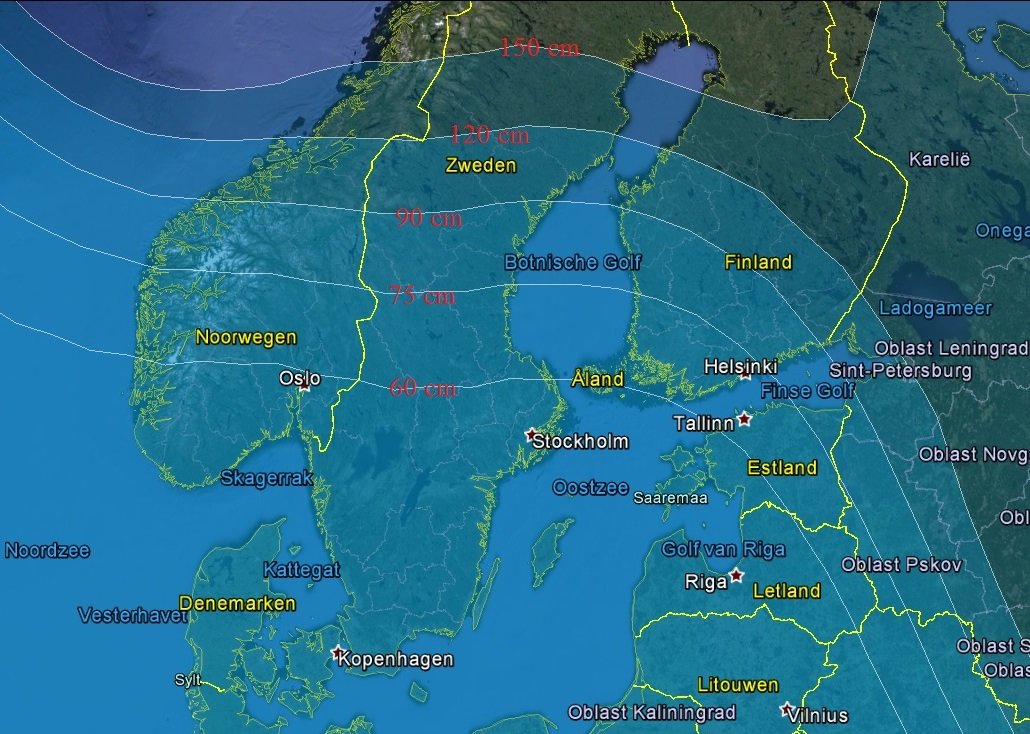

In midden Noorwegen de Astra 23,5 ontvangen met zo'n kleine schotel?
Ik zie dat je een schotel van 70cm breed hebt. Dan is de schotel te klein voor midden Noorwegen of je woont niet in midden Noorwegen.
Tot wanneer heb je ontvangst gehad van Canal Digitaal, Is dat slechts een paar dagen geleden of is dat enkele jaren geleden?
  • Like 1
Is niet helemaal het midden, maar woon ongeveer wanneer je een 77 cm lijn kan trekken (dus tussen de 90 en 75 cm zoals op de kaart )en dan naar de zweedse grens toe. Had ontvangst voor enkele dagen terug, voordat het hier ging stormen/flink waaien.
Dan heeft de ontvangst ook niet veel slecht weer reserve. Omdat je weinig signaal hebt, kun je de Astra 23,5 moeilijk vinden.
Ik adviseer je om af te stemmen op  de zender Ócko. Die zit op positie 237 van de Canal Digitaal zenderlijst. Heb je die niet meer in je ontvanger zitten, stel dan je ontvanger handmatig in op transponder: 12168V, DVB-S, QPSK, SR 27.500, fec 3/4. Dan zul je de Astra 23,5 wel makkelijk vinden.

De schotel heeft het toch wel goed gedaan die 7 jaar!. Zelden dat het weg viel...alleen vorige week veel sneeuw op de 'paraplu' kap...toen dooi, werd dus meer ijs en toen erg sterke wind..gevolg dat de paraplu kap knapte/brak in stukken ( hard plastic) en de schotel weg draaide door die wind...Maar goed idee om een grotere schotel te kopen!...maar om dat ding te bevestingen aan de muur ben ik helemaal geen held in..of kan ik de bestaande beugels blijven gebruiken en er gewoon een grotere schotel op bevestigen? En welke grootte? 80 cm of beter naar de 90 cm?
