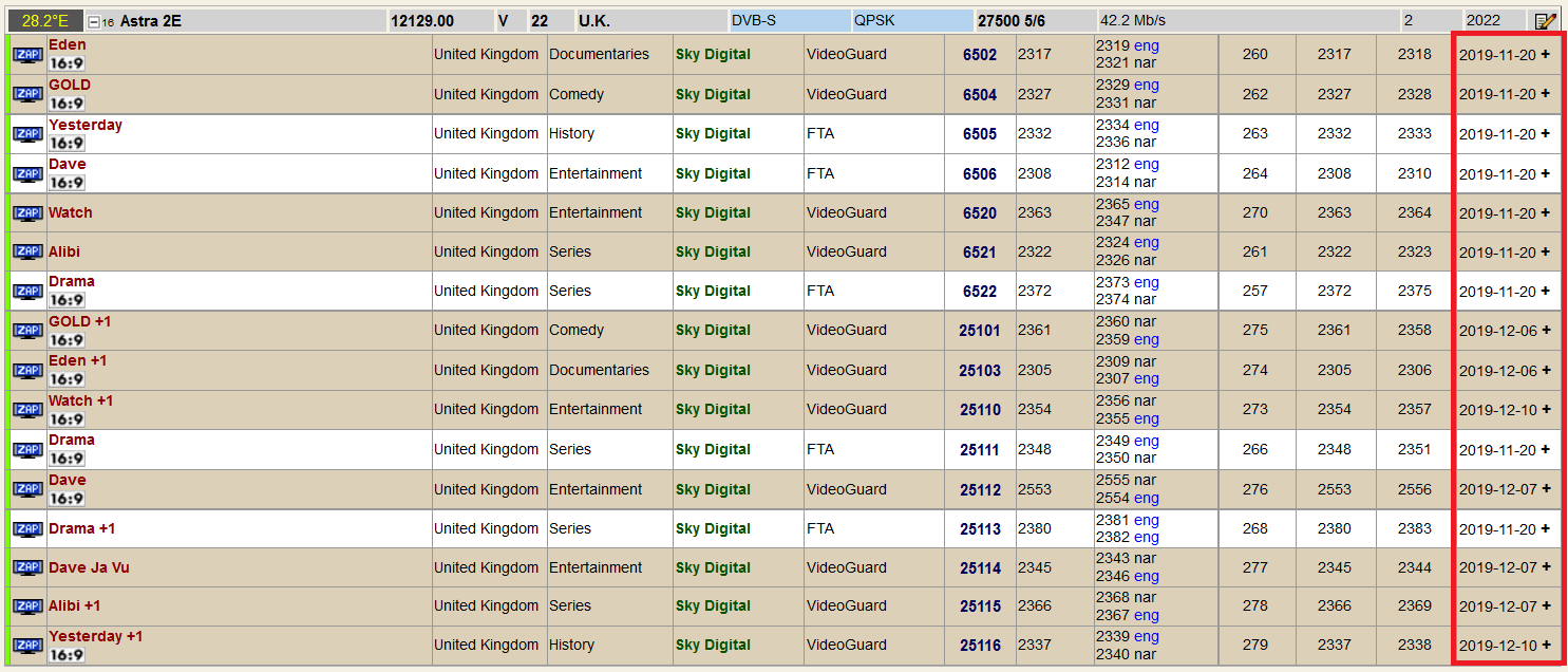

Sommige zitten inderdaad op de UK-beam, zie: https://nl.kingofsat.net/pos-28.2E.php
Op welke locatie zit je dan?
Als AEO ze eerst wel had en plotseling niet meer, is er waarschijnlijk iets anders aan de hand. Ik zie op kingofsat geen recente (beam)wijzigingen in dit geval.
Bijv. de zenders op transponder 12129V, 12382V zijn er pas eind november en half december opgezet.
12441V ontvang je alleen met Ultra HD.

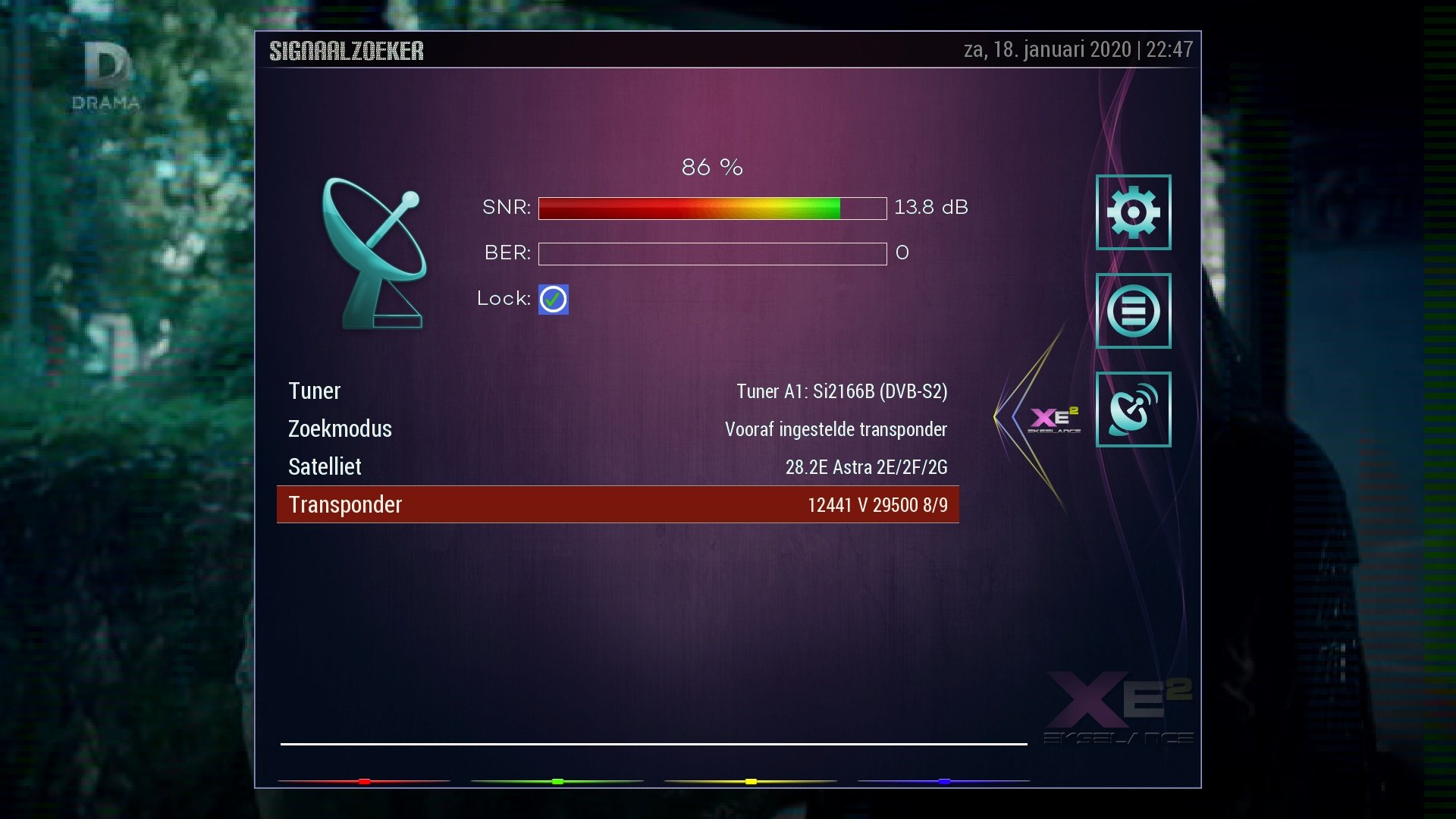

hier werkt het signaal  toch
en beeld op de fta zenders
