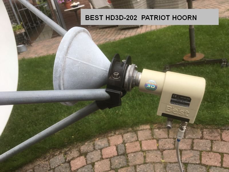

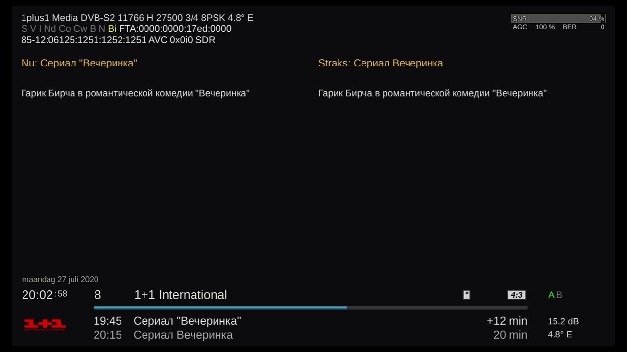

Tijdens het grauwe weer zaterdag aan't stoeien geweest met de CM 120 vast opgesteld op 4.8º oost .
zomaar wat lnb's / lnb -feedhoorn combinaties getest met de originele feedstangen / houder op  TP 11.766
Beste resultaat met een TS Smart Titanium single lnbf S90 / Q72-73 hiervan heb ik geen flens versie .
Met een flens BEST HD3D-202 aan een PATRIOT hoorn (afwijkende flens) S98 / Q72
Met de flens BEST HD3D-202 aan de CM hoorn zonder folie S89 / Q70  met folie S89 / Q67

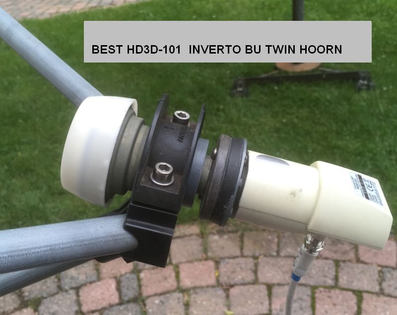

Met een flens BEST HD3D-101 aan hoorn van een BU Twin S89 / Q72-73  , zowel met als zonder de witte kap .

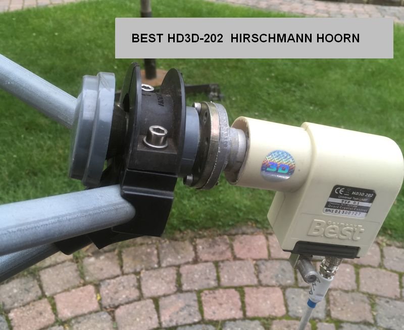

Met een flens BEST HD3D-101 en de 202 aan een HIRSCHMANN hoorn S89 / Q70

Dat heb ik hiir ook met de feedhorns @HansSurver, de Black Ultra feedhorn presteert het beste met signaal, daarna komt de Prodelin feedhorn die iets op
verschillende frequenties beter signaal geeft dan volgt de Channelmaster feed die wat minder signaal en iets hogere ber geeft dan de Prodelin feedhorn
en erna komt de Skyware feedhorn die ook aardig presteert, maar minder dan voorgaande feedhorn metingen..

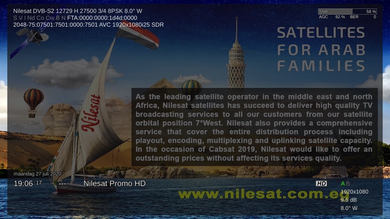

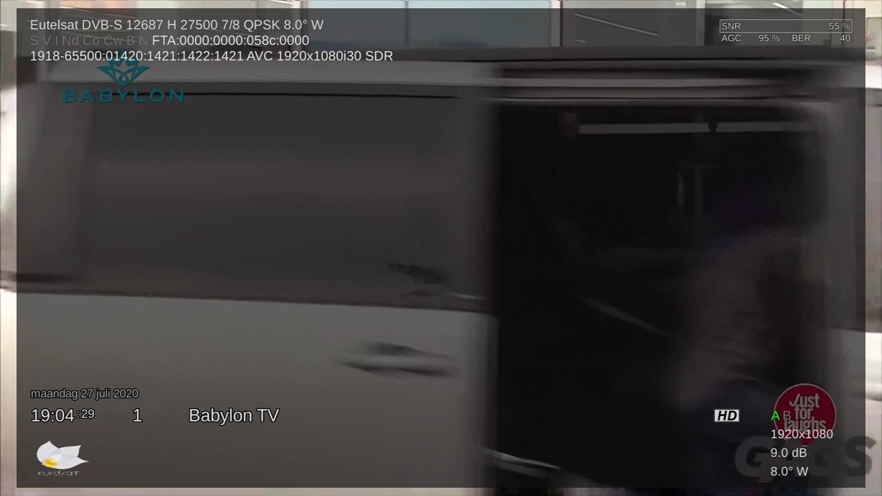

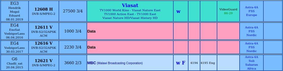

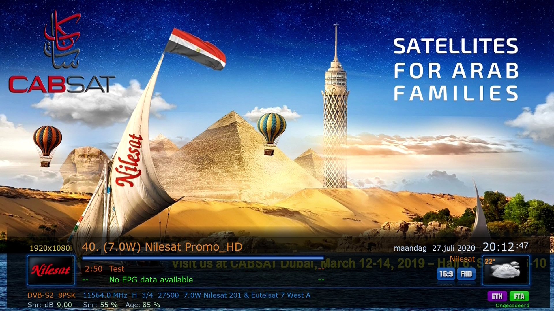

Hoeveel signaal heb jij op de Channelmaster 180 op 7 w 11559 ?  En op astra4a 12608 en 12641 Mbc Africa beam ?
Bedankt trust voor jouw test. Zo zie je maar weer dat de CM kap look iets dempt. Jammer dat je de lnb niet op de g spot hebt gericht,  dan waren de resultaten vast anders. Wat dus weer opvalt dat de patriot meer signaal geeft, maar aan qualiteit niet zo veel meer. Weet je toevallig ook welke openingshoek hij heeft.
Phoenixx 12.608 h komt hier doos met 14 dB (86%)
12.621 V komt niet door

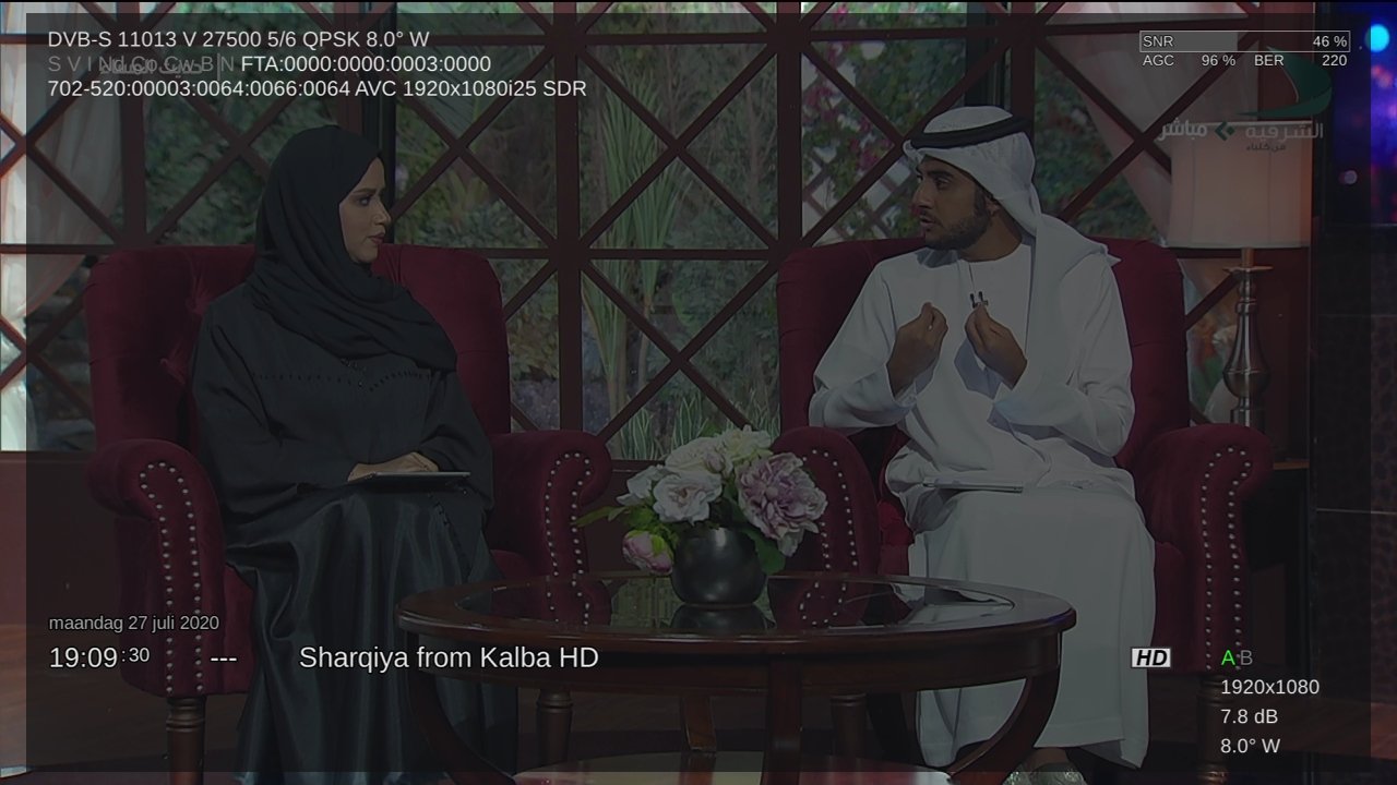

De testtransponder van trust met vanavod veel bewolking zie plaatje.
aangepast door HansSurfer

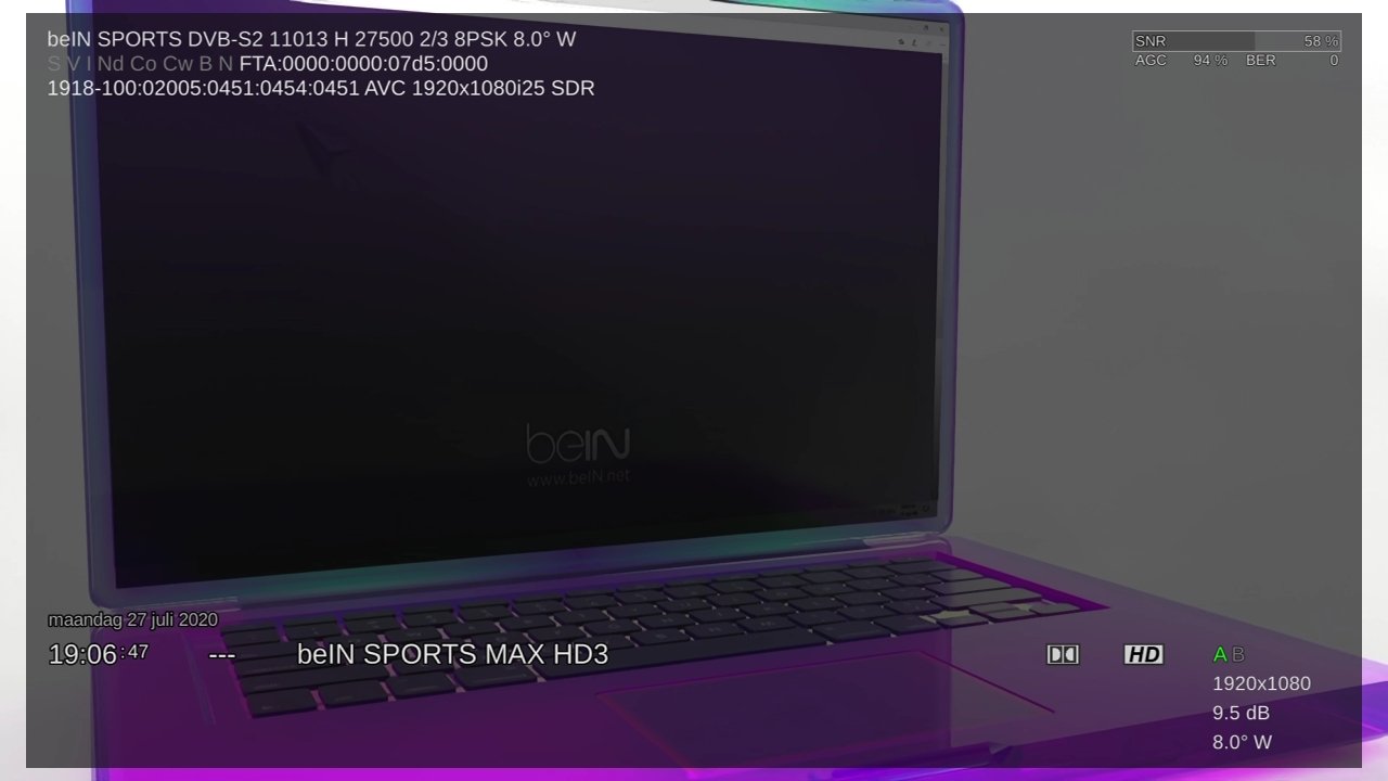

Mooie ontvangst diamond, voor zulke waardes op 8 west is hier een schotel van 1,8 m nodig. De signalen zijn hier 4 dB lager. Terwijl jij op  7 west maar 1,5 -2 dB meer ontvangt. Die Afrikaanse zenders zijn deels hier ook te ontvangen op 26 oost met nog veel meer signaal ( tussen de 9,5 en 13 dB).

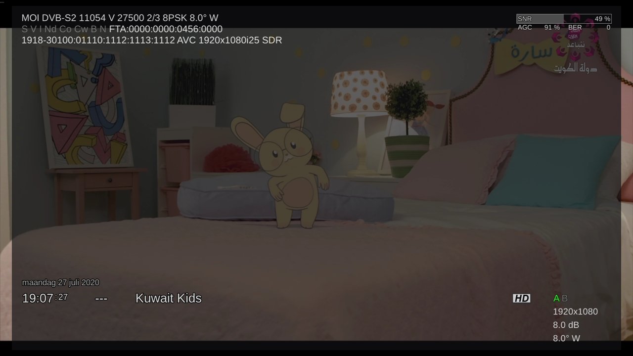

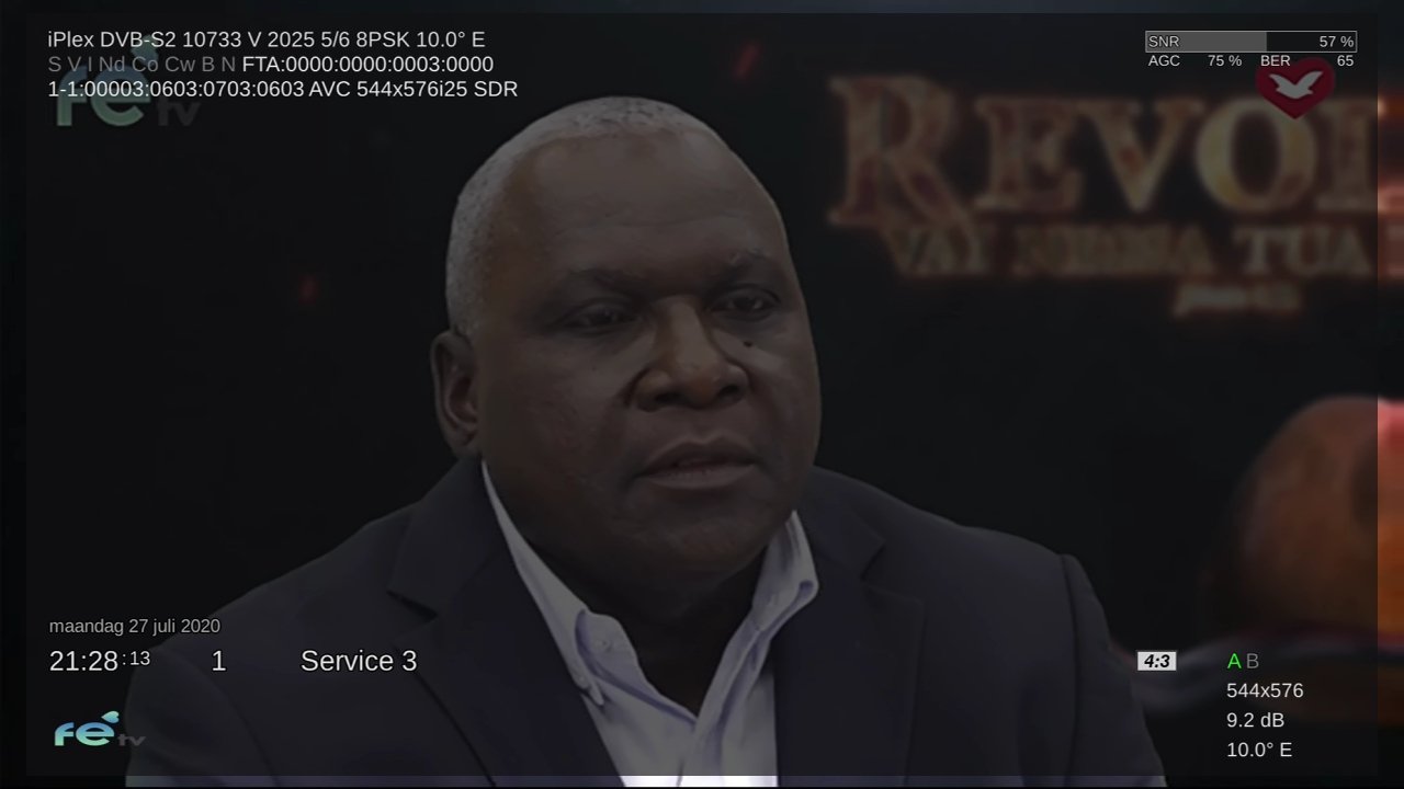

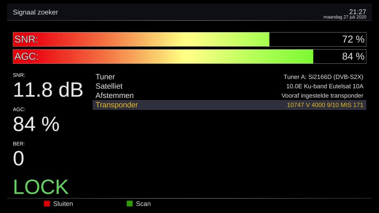

Testtransponder trust heb geen beeld op die zender alleen geluid met inverto twin met 2 ibu single's beide 14.8db max snel gekeken
aangepast door diamond

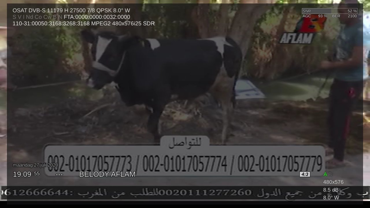

@diamond  van dat laatste rijtje komt alleen  11.179 H binnen met 6.1 - 6.5 dB  horten en stoten beeld met de Fibo 120

Van dat lijstje van diamond komt hier niet 1 van binnen.

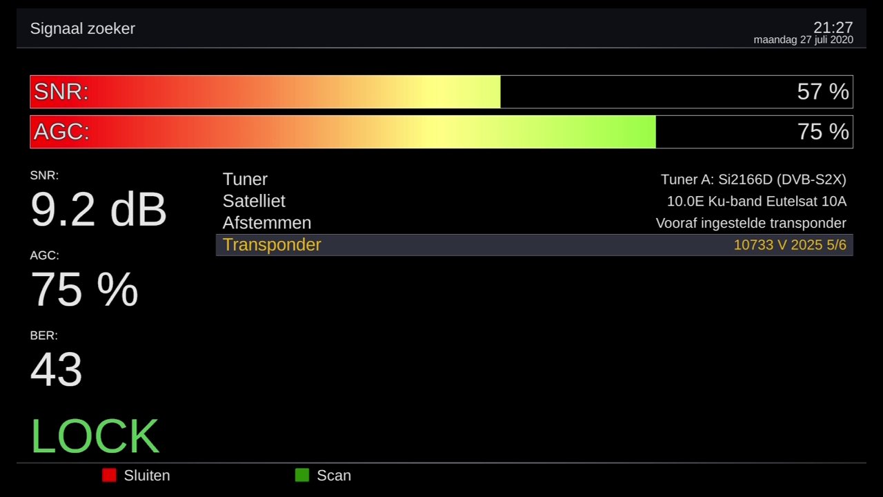

Vergeten te vermelden heb nog eens de inverto quad getest en deze is de minst presterende van de inverto lnb's voor 7.3 West A is hier de ibu single het beste voor 8 West de ibu twin de quad doet het veel minder op ale 2 de posities toch een mooie resultaat Hans heeft iemand al de edision qsl 4 kunnen testen? zou iets goeds kunnen zijn Hans had het al over deze lnb en heeft iemand van de meelezers toevallig een azure shine schotel zoja hoe presteert deze?

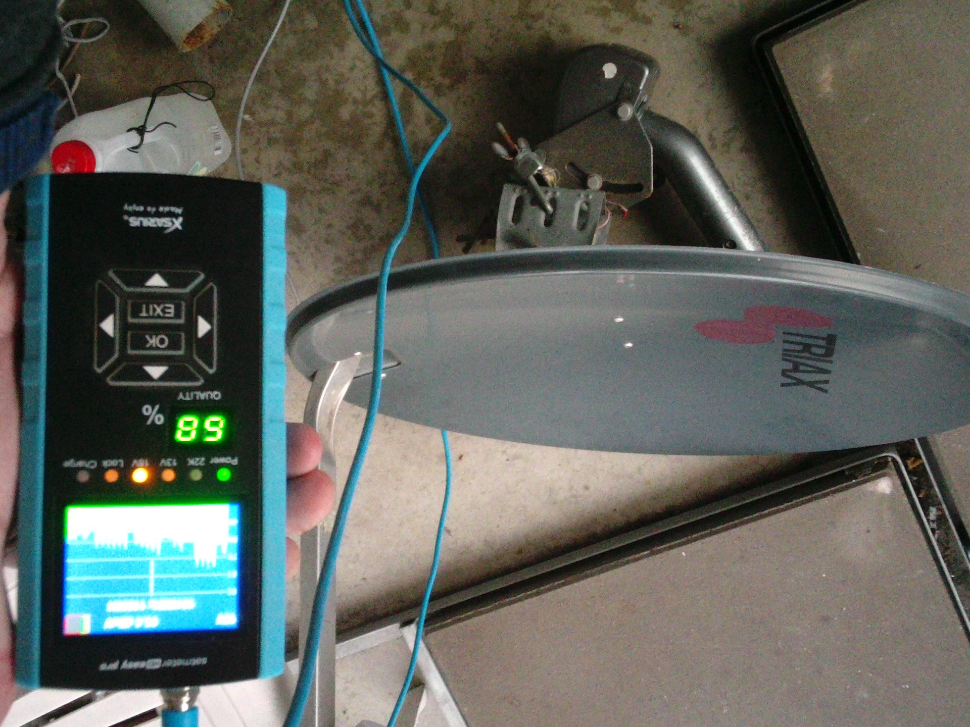

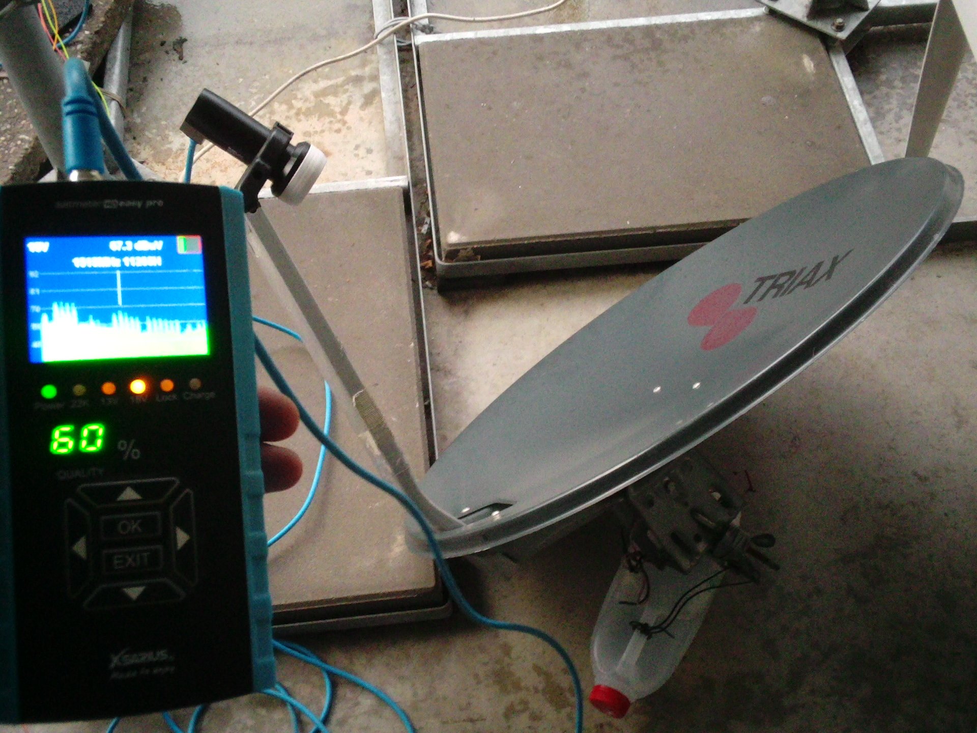

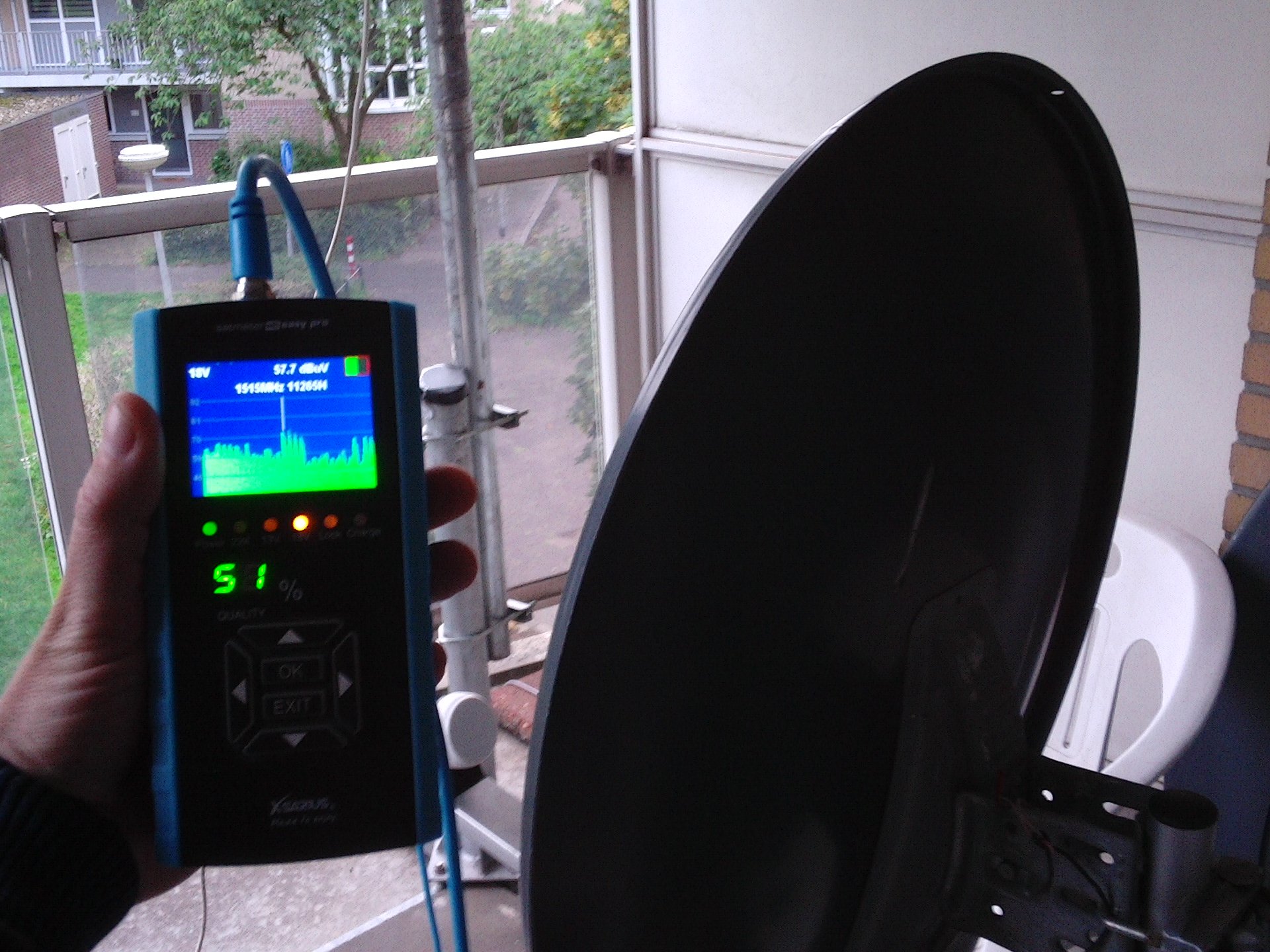

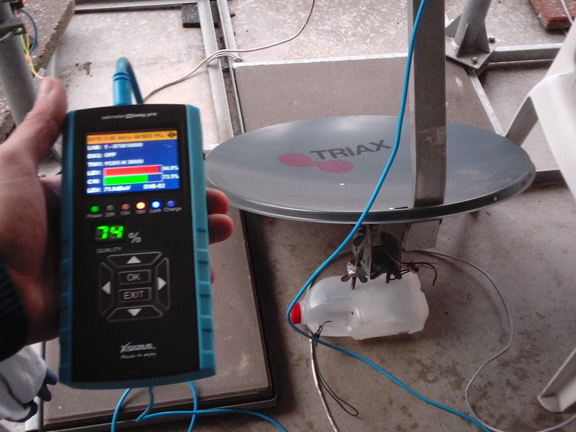

Pas ben ik eer even begonnen aan mijn fibo optimize project ..
Eest klein beginnen wordt er altijd gezegt, dus de triax 65 in 4 standen geprobeerd op 4 posities in de Clarcbelt te krijgen,
het makkelijkste gaat dit met de xarius satmeter via de spectrum modus, gelukkig is deze spectrum analyzer na genoeg realtime..
aangepast door Phoenixx
11 minuten geleden, Phoenixx zei:
Waar die ligt , 3de foto , op welke satelliet staat die daar gericht ??

Als die triax vrij zicht heeft , heeft het geen enkele zin andere standen te proberen , dan ontvangt hij in alle posities dezelfde signaalwaardes .
Alleen als de Fibo deels afgeschermd word door de bovenliggende balkonrand heeft het zin .

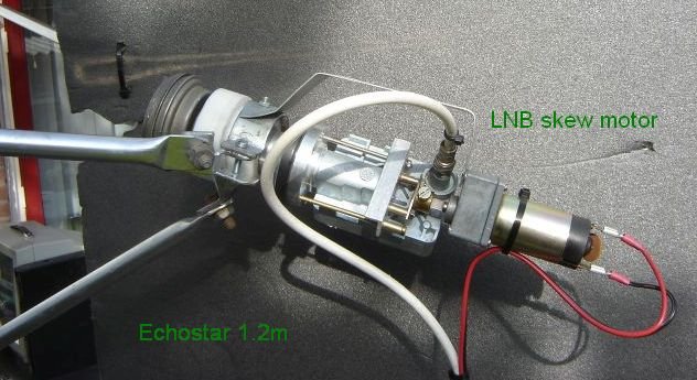

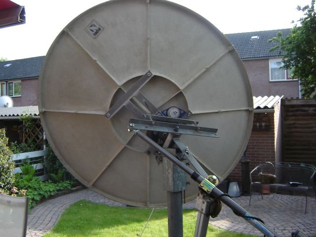

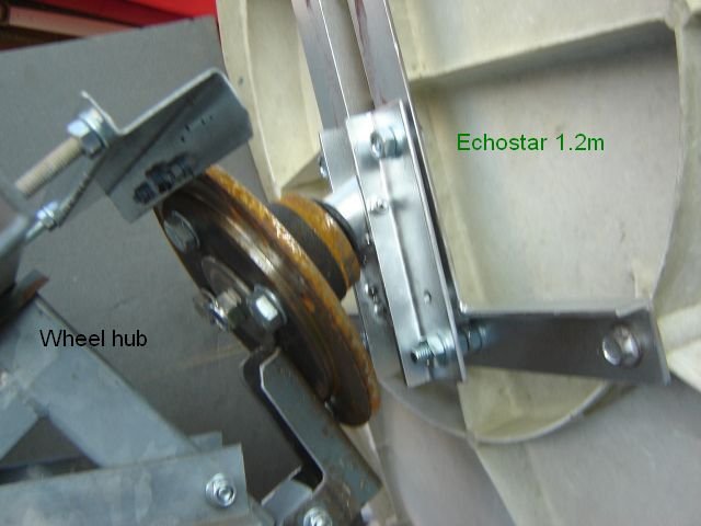

Ik heb ooit samen met ceesv en z'n meetapparatuur de proef gedaan  met een Echostar 120 met een extra draaipunt , precies op de elevatie van de satelliet gedaan , en kon geen enkel verschil in signaalsterkte vaststellen .
Speciaal voor die test ook een lnb motorskew gemaakt .
Die werkte niet automatisch zoals die op deze film , later heb ik die skew geperfectioneerd .

19 minuten geleden, trust zei:
Akkoord , maar zo zou ik een "minidakje" voor mijn katten kunnen maken wanneer 5°W kijk :)
