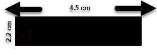

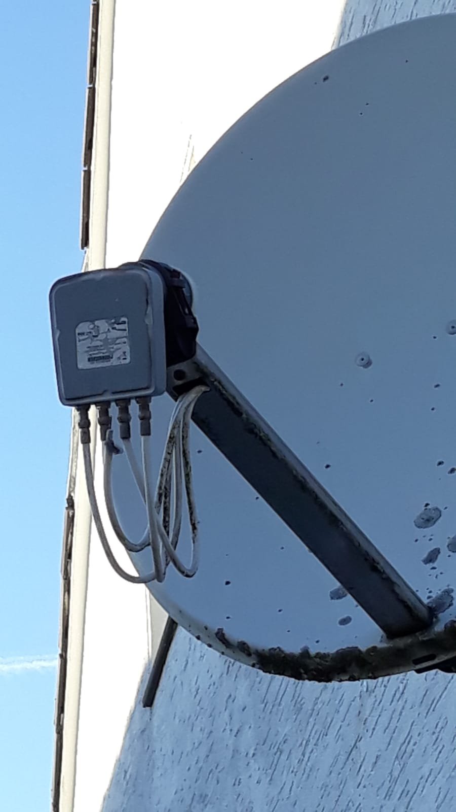

Rondeb Geplaatst: 17 maart 2020 Geplaatst: 17 maart 2020 (aangepast) Hallo Allen, 12 jaar gelden heb ik ons schotel laten ophangen door een professioneel bedrijf en dat is allemaal goed gegaan. In die tijd was er nog niet echt HD dus hadden we een enkele kop voor 19.2 astra wat super werkte. Een paar jaar later zijn veel zender overgestapt op HD en dus 23.5 astra daar door was ik verplicht op een Duo LNB te kopen wat geen probleem is Alleen toen heb ik dus LNB provisorisch geïnstalleerd met rubberen ring die erbij op de LNB houder van 19.2 Astra want hier in Duitsland kon ik niet een geschikte LNB houder vinden voor de DUO lnb Na 10 jaar is het kunststof van LNB houder kapot gegaan dit noemen ze ook kunststof moeheid dacht ik. Dus ik wil een nieuwe LNB houder kopen (incl rubberen ring) zodat ik hem op de juiste wijze kan monteren en niet weer zo provisorisch. Mij oude LNB schuif ik in de vierkante buis met buitenmaat breedte van 4.5cm en hoogte 2.2 cm Wanneer ik zoek kom ik steeds terug op LNB houder van Triax maar lijkt net of die om de buis bevestigd moet worden. De schotel is niet van bepaald merk en ik heb er ook al opgezocht naar een merk maar kan niks vinden. Als ik via google zoek kom ik steeds terug op Triax LNB houder maar lijkt net of die om de buis wordt bevestigd en er niet in! Wij wonen in Duitsland en ik wil graag het in NL bestellen maar dan moet het wel meteen goed zijn Dus welke LNB houder + rubberen ring is de voor de Duo LNB en mijn bevestiging buis de juiste? Wacht jullie reactie af alvast bedankt. Met vriendelijke groeten, Ron vanuit het mooie Sauerland 17 maart 2020 aangepast door Rondeb

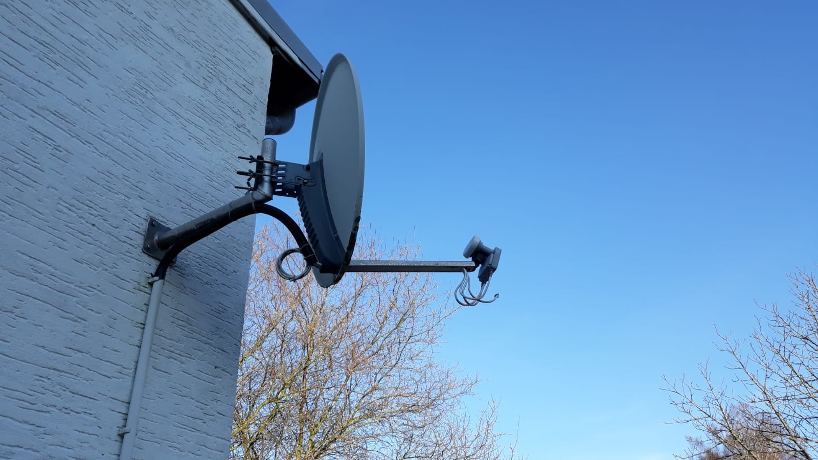

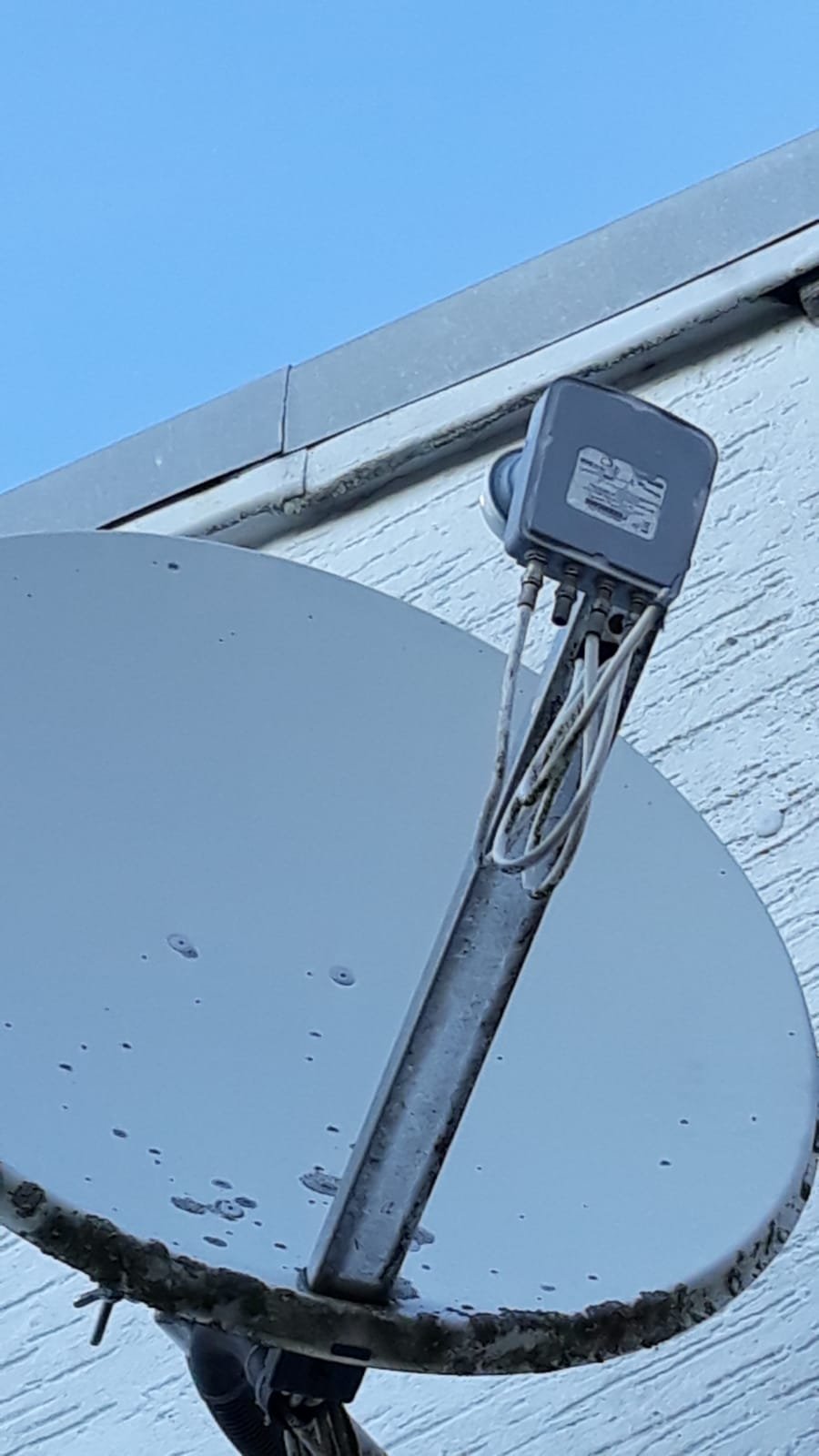

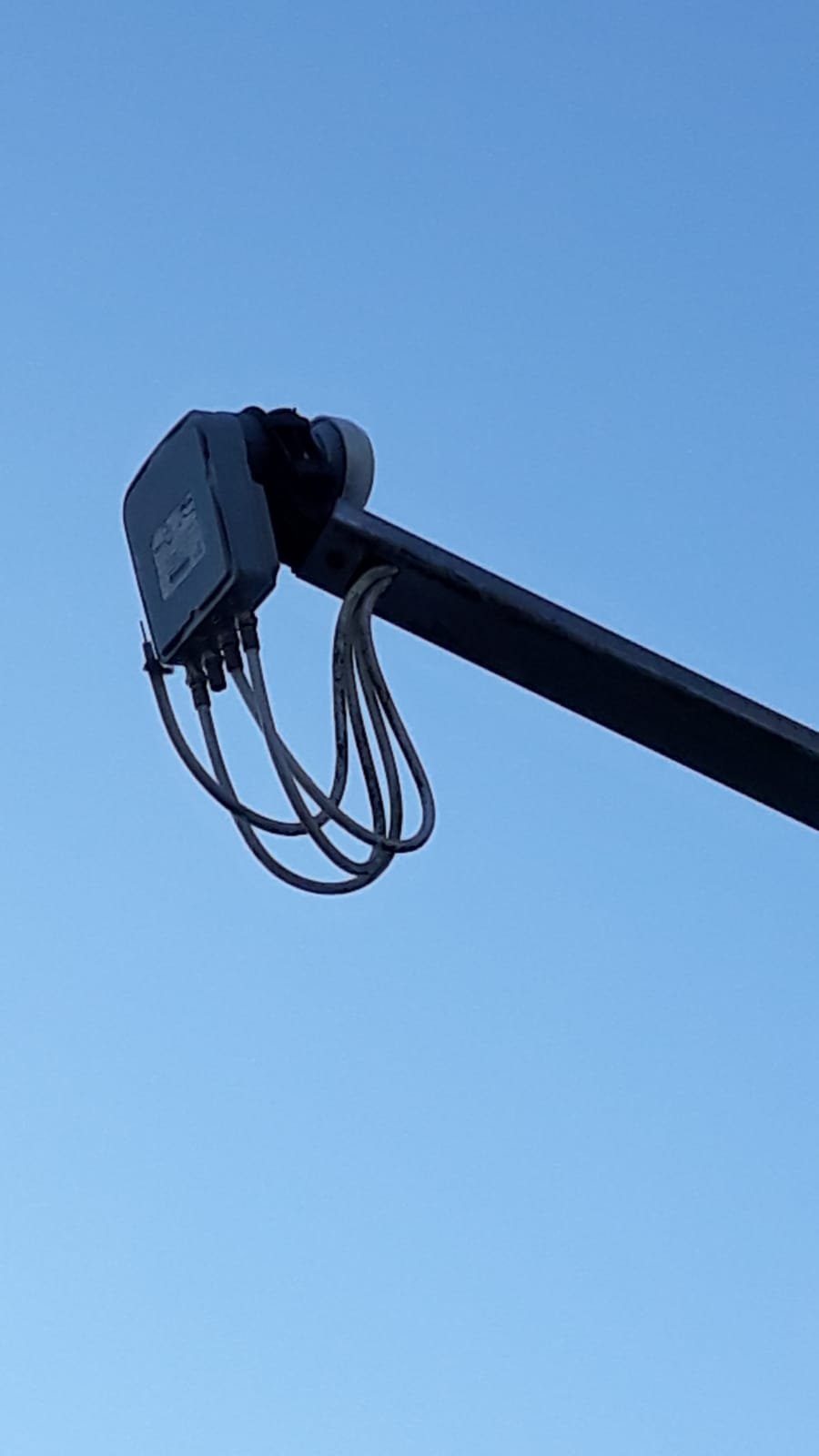

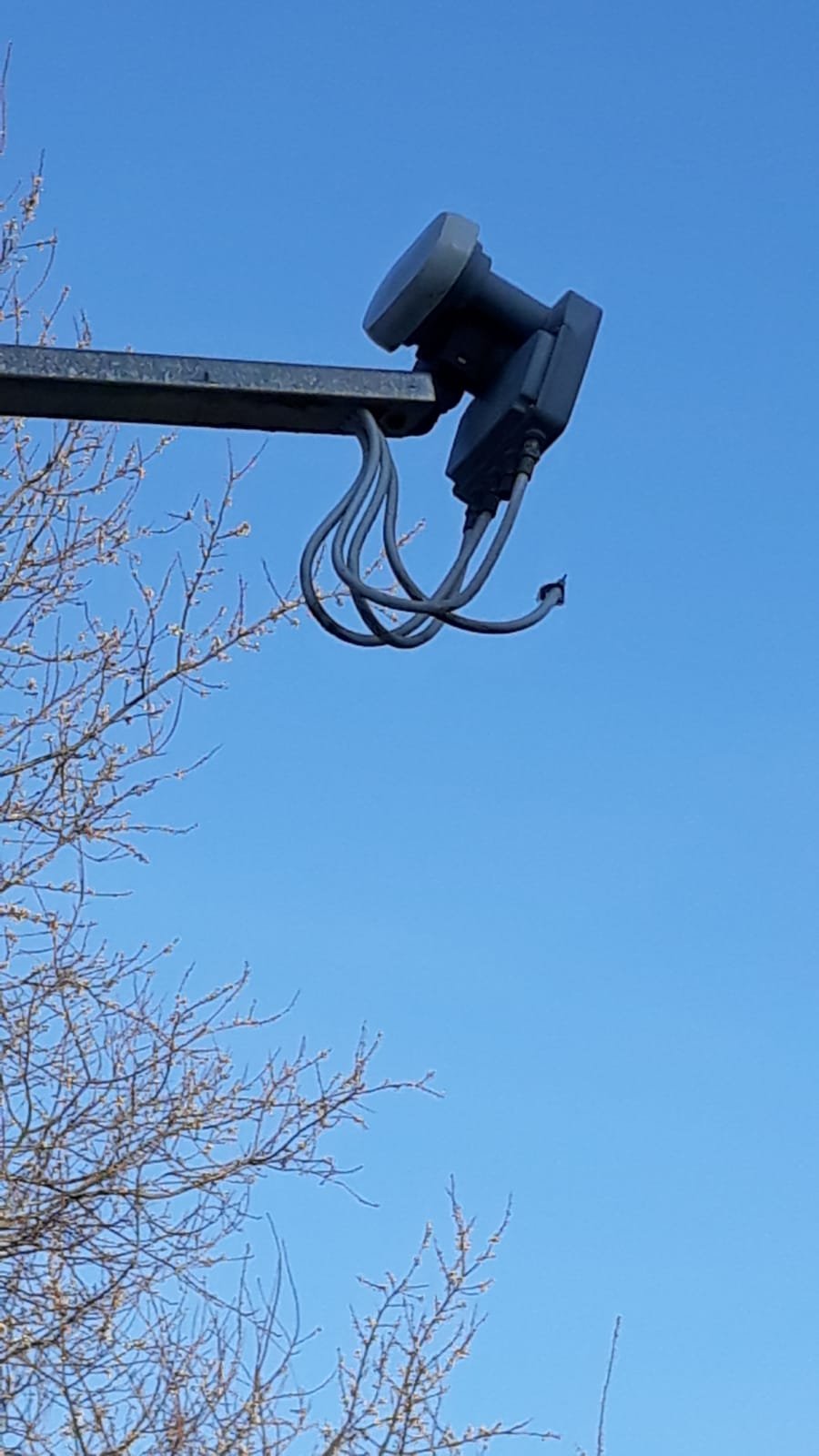

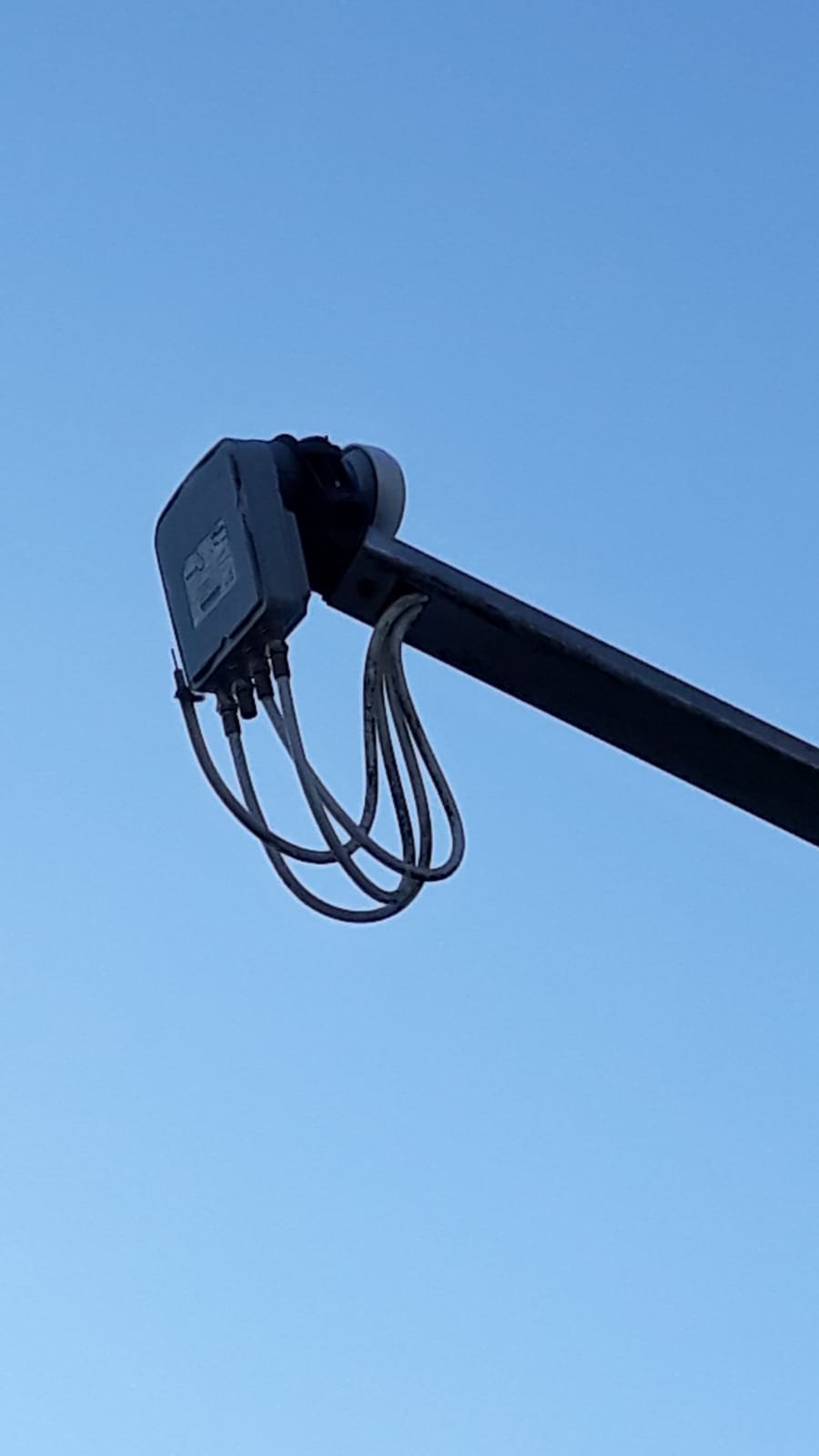

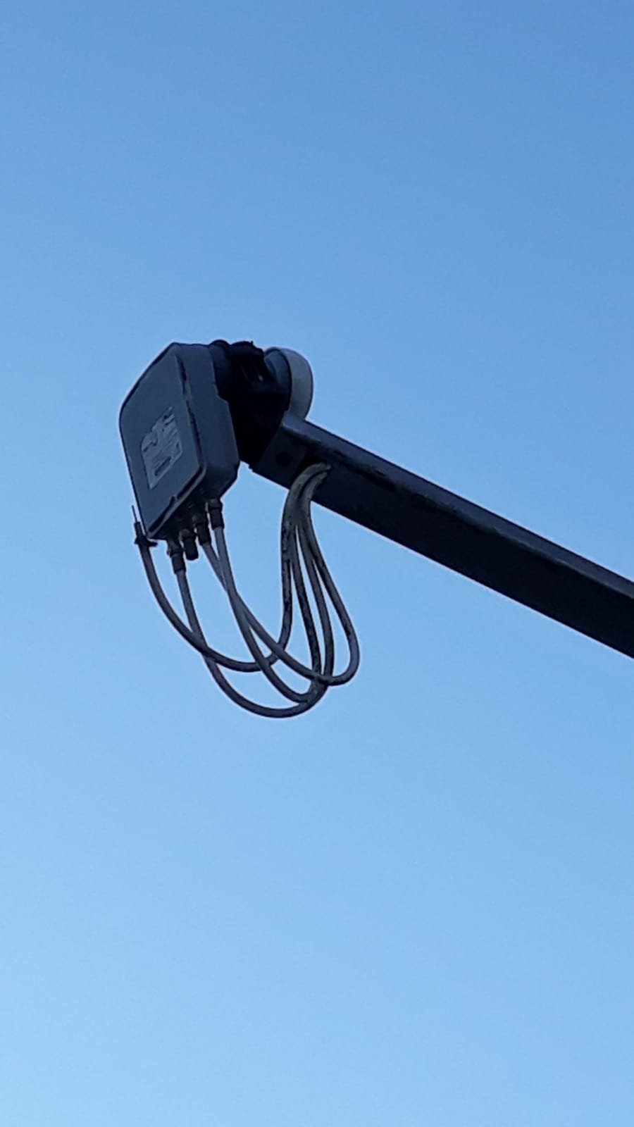

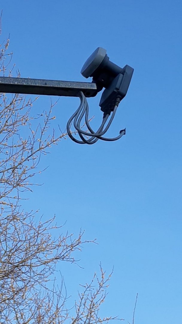

Rondeb Geplaatst: 17 maart 2020 Auteur Geplaatst: 17 maart 2020 Bedankt voor jullie reacties. Om beter beeld te krijgen van de schotel en zijn LNB houder hier een aantal afbeeldingen. Groeten Ron
Sprietje Geplaatst: 17 maart 2020 Geplaatst: 17 maart 2020 Zou je geen nieuwe schotel nemen? Deze roestbak valt zowat van de steun af.
Rondeb Geplaatst: 17 maart 2020 Auteur Geplaatst: 17 maart 2020 9 minuten geleden, Sprietje zei: Zou je geen nieuwe schotel nemen? Deze roestbak valt zowat van de steun af. Misschien wel maar dan moet ik nog steeds een schotel hebben waar de LNB in past Ben hier vorige week bij 2 sat winkels geweest en ze kennen Duo LNB niet! Ze lopen hier met alles wel jaren achter vergeleken met Nederland. Dus als ik bij hun schotel koop dan zit ik weer met het zelfde probleem want ze leveren die zelfde LNB houder erbij! En vandaar me vraag dus hier en dat ik dus eventueel de LNB houder in Nederland bestel! Wacht jullie reactie af. Groeten Ron 😀

Sprietje Geplaatst: 17 maart 2020 Geplaatst: 17 maart 2020 Duo-lnb's voor de ontvangst van de Astra 19,2 en 23,5 bestaan er in twee maten. Voor een schotel van 60cm breed en voor een schotel van 85cm breed. Jij gebruikt nu een Canal Digitaal duo-lnb voor een schotel van 60cm. Ik heb echter de indruk dat de schotel groter is. De vraag is, wil je een schotel die ongeveer 60cm breed is of wil je misschien een schotel van 85cm breed zoals bijv. een Triax 88, in de nieuwe uitvoering de Triax 100 geheten met dezelfde afmetingen. In principe voldoet een schotel 60cm breed in Duitsland maar het zou kunnen dat je meer regenreserve wilt. Een duo-lnb met vier aansluitingen voor een schotel van 85cm kost echter wel flink wat geld. Zou je de maat van je schotel eens op willen meten. Graag de breedte en de hoogte zonder de rand mee te meten.
a33 Geplaatst: 17 maart 2020 Geplaatst: 17 maart 2020 (aangepast) 7 uren geleden, Rondeb zei: Mij oude LNB schuif ik in de vierkante buis met buitenmaat breedte van 4.5cm en hoogte 2.2 cm Wanneer ik zoek kom ik steeds terug op LNB houder van Triax maar lijkt net of die om de buis bevestigd moet worden. Ik had vanmiddag even aan de 'vierkante buis' van mijn triax TD115 gemeten, en aan de buitenzijde is die (als ik het me goed herinner van vanmiddag) 5.0 bij 2.0 cm. Zo'n Triax LNBhouder, die uit twee helften bestaat, zou je dan in het midden moeten bijvijlen. Niet de mooiste oplossing, natuurlijk, en je moet het allemaal een beetje forceren. En de 'hoogte' van de houder tov de arm moet dan natuurlijk ongeveer kloppen met de jouwe, en ook de 'kijkhoek' van de houder. Er zijn standaard 'LNB adapter ring'-en van 40 naar 23 mm voor LNBs; die zou je zo moeten kunnen vinden. Ik zie 'm ergens voor 3.15 euro. Heeft de oorspronkelijke installateur geen losse LNB-houders voor de door hen geplaatste schotel? Zij weten vast ook het merk.... Groet, A33 17 maart 2020 aangepast door a33 Tip: Als je reageert op een post, geef dan altijd een citaat van de (gehele) post waar je op reageert. Sommige leden kunnen namelijk hun oorspronkelijke posts achteraf nog wijzigen, en wel veel langer dan de sinds jaar en dag in de huisregels (voor alle leden) vermelde periode van 30 minuten. Dat dat inbreuk doet aan de continuïteit van de foruminhoud, en een ongelijk speelveld creëert, wordt kennelijk (helaas) niet belangrijk geacht.

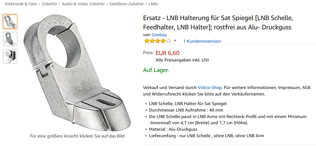

Sprietje Geplaatst: 17 maart 2020 Geplaatst: 17 maart 2020 (aangepast) Het lijkt me sterk dat de lnb-arm een aluminium kokerprofiel is van 22x45mm. Dat is geen standaard maat. Er bestaan 2 maten lnb-armen. 20x50mm buitenmaat en 20x30mm buitenmaat en op de foto te zien is het 20x50mm. Daar wordt de lnb-klem altijd in gestoken. Die kun je kopen in kunststof uitvoering of metaal geschikt voor de duo-lnb. In kunststof heb je die in twee verschillende hoogtes. Jij hebt de lage uitvoering, die je op internet laat zien is de hoge uitvoering. Die is van SAB en moet je niet hebben. Je kunt de lage uitvoering nemen, die is van Triax maar dat zou ik niet doen. Neem een aluminium uitvoering,de Wentronic-alu-feedhalter, zie afbeelding. Een losse kunststof verloopring van 23-40mm koop je overal voor rond de €2,- Kost slechts €5,90 Zoek op internet in Duitsland op: lnb halterung aus Alu-druckguss De verloopring heet in het Duits: LNB Adapter Tja, en zoals in Duitsland verwacht is de schotel op de Astra 19,2 uitgericht. Beter is het de kop van de Astra 23,5 in de klem te zetten en de schotel op de Astra 23,5 uit te richten maar dat doe je misschien liever niet. 17 maart 2020 aangepast door Sprietje
