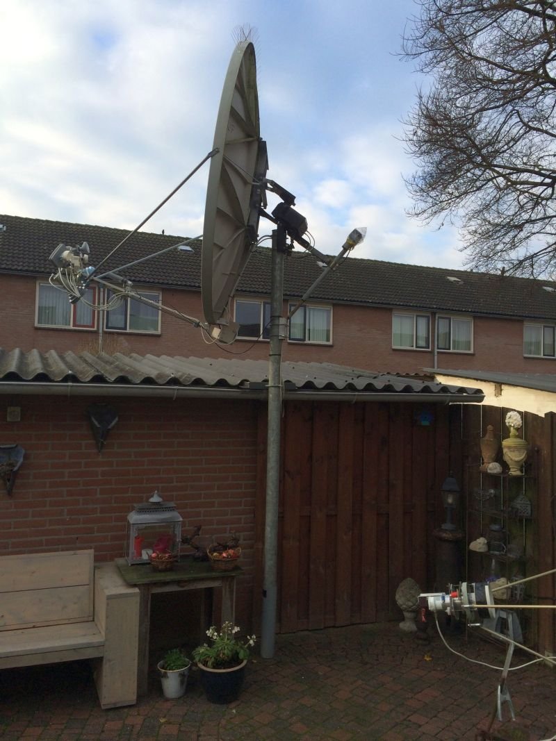

trust Geplaatst: 19 maart 2020 Geplaatst: 19 maart 2020 Ik woon in een huurhuis en heb al een paar jaar in de tuin langs de schuur op een paal van 3 mtr een 1.8 mtr ChannelMaster staan . Bovenkant schotel is zeker 4 mtr vanaf de bodem . Enige tijd geleden is de woning naast ons leeg gekomen en wordt nu door de woningcorporatie t.k. aangeboden . Vandaag stond 's morgens iemand in die tuin samen met een tweede persoon naar mijn schotel te kijken . 's Middags kwam iemand van de meetdienst met landmeet apparatuur z.g.n. de exacte ligging van die woning op te meten . Op mijn opmerking dat die toch wel op de bouwtekeningen zou staan , zei de man dat ze het digitaal moesten hebben . Aan zijn handelingen te zien heeft hij waarschijnlijk ook de hoogte van de schotel mee genomen . Ik verwacht dus binnenkort wel een schrijven in de brievenbus . Volgens https://www.helpdeskbouwregels.nl/AfbeeldingById/65 zou een schotel max. 2 mtr doorsnee mogen zijn en incl. voet 3 mtr hoog . De "voet" is nu een paal op de grond net voor de schuur , maar als ik nu een construktie met een korte paal op het schuurdak maak zodat ik onder de 3 mtr blijf , voldoe ik dan aan de regels ? Voor andere antennes dan schotels mag dat vanaf het dak of snijlijn zelfs 5 mtr zijn . Het verschil tussen theorie en praktijk is mijn uitdaging . Octagon SF8008 4K Edision Primo IP S2 Dr.HD F16 1.8 m ChannelMaster Offset in tuin 53º E - 45º W Jaeger SMR 1224 Usals met 5 Lnb wisselaar 2x Ka - Ku - C band Lin / Circ 1.2 m Echostar Offset aan schuur 53º E 34.5 W Twoteck Twinrotor met 3 Lnb wisselaar Ku - Ku low - Ka

trust Geplaatst: 19 maart 2020 Auteur Geplaatst: 19 maart 2020 ssst ! niet verder vertellen , dat is mijn bedoeling met een nep tegelvoet op de golfplaten . Mits ik dan aan de regels voldoe . De (stenen)schuur houd op achter de paal , daar zit de zijmuur waar ik de paal ook aan kan bevestigen . Dat houtwerk is een schuifdeur die achter de paal langs kan omdat de paal aan de schuur verbonden is net onder de golfplaten . Het verschil tussen theorie en praktijk is mijn uitdaging . Octagon SF8008 4K Edision Primo IP S2 Dr.HD F16 1.8 m ChannelMaster Offset in tuin 53º E - 45º W Jaeger SMR 1224 Usals met 5 Lnb wisselaar 2x Ka - Ku - C band Lin / Circ 1.2 m Echostar Offset aan schuur 53º E 34.5 W Twoteck Twinrotor met 3 Lnb wisselaar Ku - Ku low - Ka

RicardoBelli Geplaatst: 20 maart 2020 Geplaatst: 20 maart 2020 Nu begrijp ik waarom er maar een beugel aan die zware antenne zit ivm de schuifdeur. dat dat altijd goed is gegaan met zware windstoten .
RicardoBelli Geplaatst: 20 maart 2020 Geplaatst: 20 maart 2020 Of zit hij ook nog aan de onderkant van de 2 1/2 " gegalvaniseeerde buis vast. Dat is niet te zien op de foto .mvg Ricardo!

trust Geplaatst: 20 maart 2020 Auteur Geplaatst: 20 maart 2020 (aangepast) 1 uur geleden, RicardoBelli zei: Of zit hij ook nog aan de onderkant van de 2 1/2 " gegalvaniseeerde buis vast. Dat is niet te zien op de foto .mvg Ricardo! De paal zit onder de bestrating in beton gegoten . 2 uren geleden, a33 zei: PS.: Is je schotel daar zo gezet ná 1-1-2012? Dan zit je volgens mij nu helemaal goed. De uitleg die de overheid zelf geeft aan schotelantennes die aan een gevel vastzitten is namelijk, volgens jouw gelinkte toelichtingblad en tevens hier: https://www.rijksoverheid.nl/documenten/brochures/2010/07/20/schotel-antennes : "Als u een schotelantenne wilt plaatsen dan moet deze antenne: ... inclusief de drager, niet hoger zijn dan 3 meter (vanaf de voet gemeten 2 );" Voetnoot 2 verklaart vervolgens: "Zie: ‘Bepaling van de hoogte van een antenne’ verderop in deze folder." En daar staat dan, voor ALLE antennes: "Als de antenne of antenne met drager aan de gevel is bevestigd, dan wordt de (gezamenlijke) hoogte gemeten vanaf het punt waar de antenne boven het dak uitkomt." Staat deze schotelopstelling er al langer dan vanaf 2012, dan gold natuurlijk de regelgeving toen je 'm zo hoog neerzette. Maar als je 'm sinds 2012 tussentijds eraf hebt gehad en 'm (dezelfde/een andere schotel?) daarna weer hebt bevestigd, zou wellicht de regelgeving vanaf 2012 er weer op van toepassing zijn. Groet, A33 In die folder staat : 3. Gaat het om een ander soort antenne, dan mag de hoogte (inclusief een eventuele antennedrager) niet hoger zijn dan 5 meter (vanaf de voet gemeten). Wordt een dergelijke antenne aan de gevel bevestigd, dan moet de antenne gemeten worden vanaf het snijpunt met het dakvlak2 . De opstelling is van juli 2016 en inderdaad hebben de buren nooit geklaagd , het is nu dat er medewerkers van de woningcorporatie ter plekke geweest zijn en de schotel hebben zien staan . De woning staat nog niet te koop en zijn dus nog geen gegadigden komen kijken . @putemmer vooralsnog verwacht ik geen schotelverbod maar een beperking in de hoogte . 20 maart 2020 aangepast door trust Het verschil tussen theorie en praktijk is mijn uitdaging . Octagon SF8008 4K Edision Primo IP S2 Dr.HD F16 1.8 m ChannelMaster Offset in tuin 53º E - 45º W Jaeger SMR 1224 Usals met 5 Lnb wisselaar 2x Ka - Ku - C band Lin / Circ 1.2 m Echostar Offset aan schuur 53º E 34.5 W Twoteck Twinrotor met 3 Lnb wisselaar Ku - Ku low - Ka
