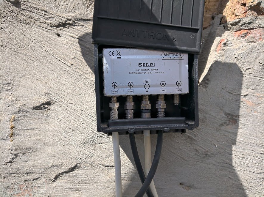

wat voor diseqc switch is het wat daar gebruikt wordt, lijkt me interessanter als probleem oplossing?

Ha nee he, je hebt een duo lnb, daar zit al een disecq  ingebouwd.
Astra 19.2 poort A (1)
Astra 23.5 poort B (2)
De duo lnb zit met 2 kabels op een 4/1 disecq, voor zijn aansturing.
Die volgorde van de duo lnb moet gerespecteerd blijven bij de ingave op je TV anders werkt het zaakje niet.
Astra 19.2 Ingang A (1)
Astra 23.5 Ingang B (2)
Astra 28.5 Ingang C (3)

Aha! Nu geraken we ergens. Ik denk inderdaad dat de setup van diseqc na diseqc de oorzaak van mijn probleem is.
Vraag :  is het nodig met twee kabels (naar A en B van de tweede diseqc) te vertrekken vanuit de duo LNB om op de tweede diseqc (waar dan de 28.2 op poort C staat) te verbinden?
Of volstaat daarvoor 1 enkele kabel?
Voor deze diseqc (committed) heb je 2 kabels nodig vanuit de duo lnb.
Normaal wordt in zo'n situatie een 2/1 of een 4/1 uncommitted switch gebruikt, dan is er maar 1 uitgang van de duo lnb nodig,
Maar dit soort switch zal uw tv waarschijnlijk niet eens kunnen aansturen (diseqc 1.1)
Op de manier hoe het nu aangesloten, gaat het ook, mits dezelfde poorten als de duo lnb aan te houden op de ontvanger
