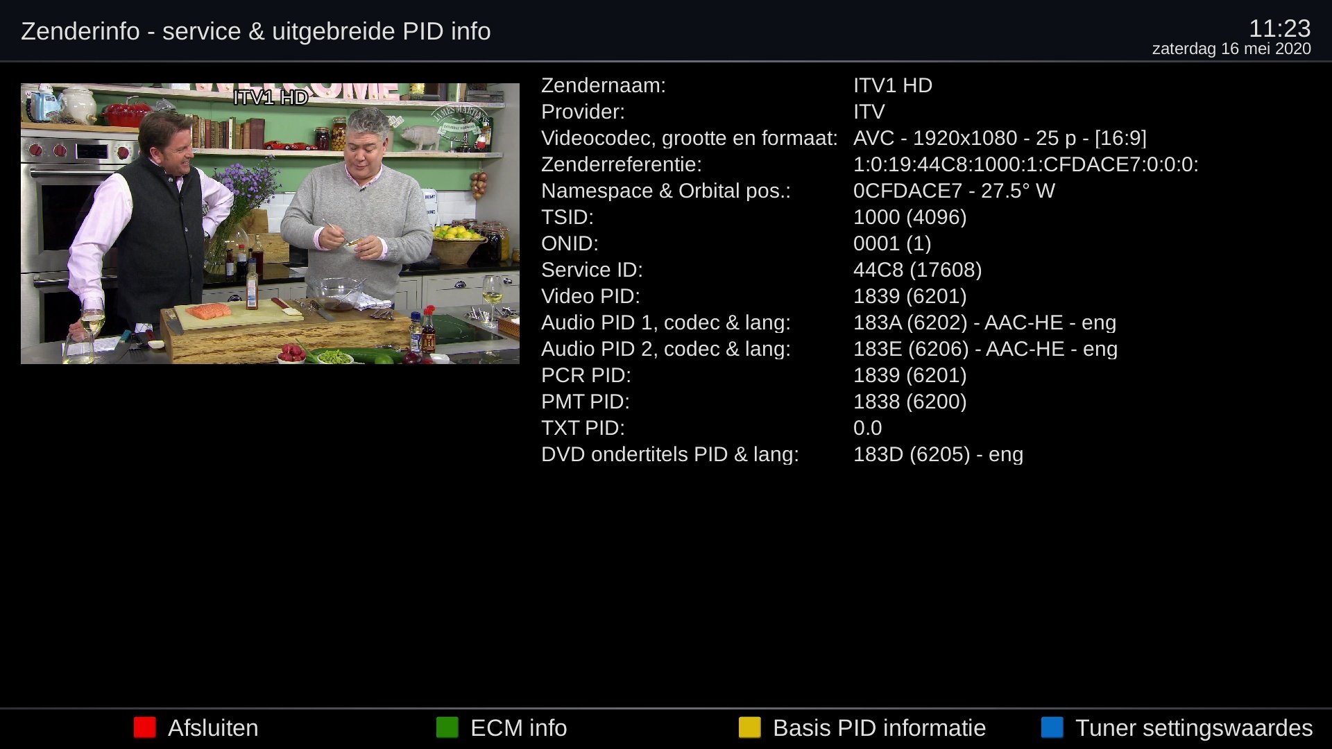

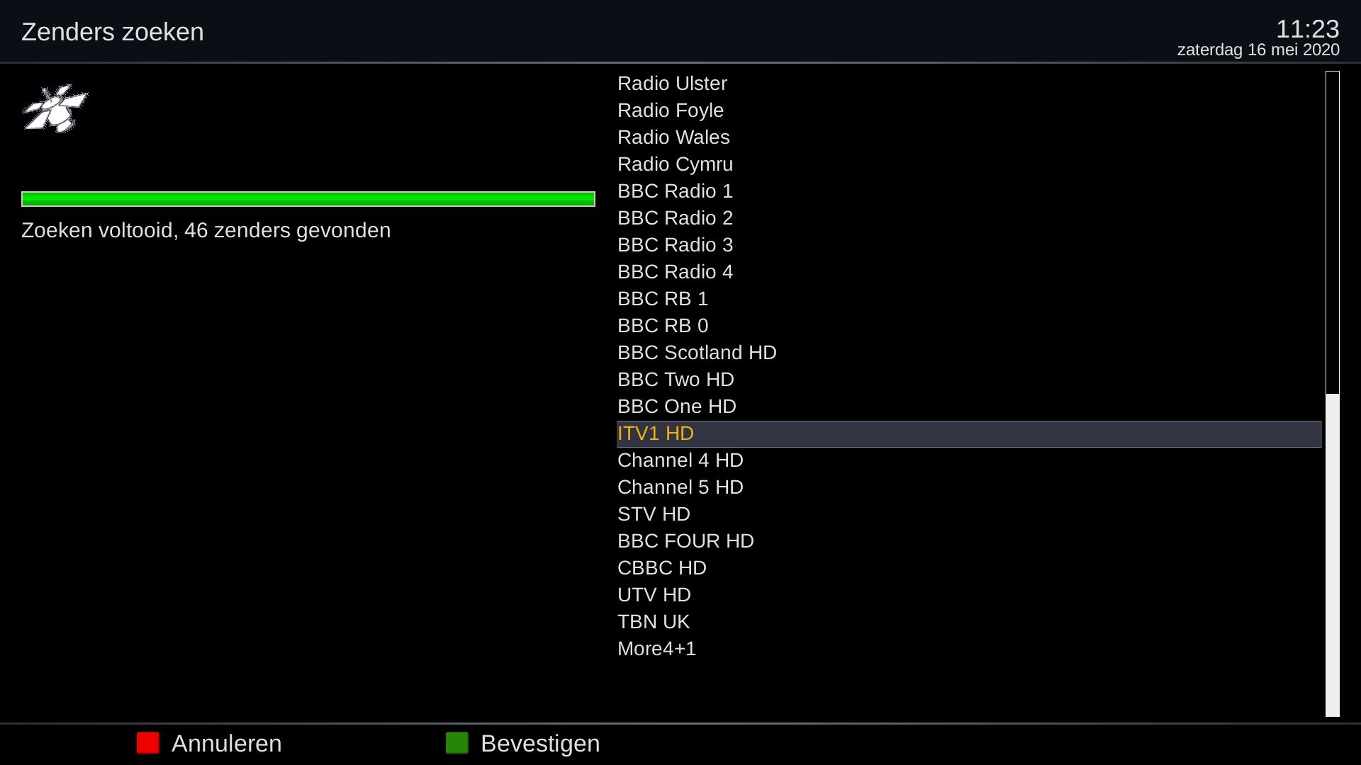

-verwijderd- Geplaatst: 16 mei 2020 Geplaatst: 16 mei 2020 Op Enigma2 ontvangers werkt het ook al jaren. Kan op 2 manieren: 1 - door aanpassing van lamedb (zenderlijst) → werkt dan met verschillende softcams (oscam, scam, cccam, mgcamd, …) 2 - zonder aanpassing van lamedb → werkt onder oscam Ik gebruik methode 2 onder oscam (+ dvbsnoop + bbc_pmt_v6 + oscam.dvbapi)

Mojo Geplaatst: 17 mei 2020 Geplaatst: 17 mei 2020 22 uren geleden, satmaat zei: Ik gebruik methode 2 onder oscam (+ dvbsnoop + bbc_pmt_v6 + oscam.dvbapi) Werkt dit ook onder andere images? You know when you've been shagged. I like receivers who give me pleasure.
-verwijderd- Geplaatst: 17 mei 2020 Geplaatst: 17 mei 2020 (aangepast) 1 uur terug, Mojo zei: Werkt dit ook onder andere images? Ja, ook met andere Enigma2 images. Ik heb het op alle E2 images werkend, zowel open images (openPLI/HDF/BH/Vision/LD/ATV/...) als met DreamOS(+gebaseerde) images. voorbeeld met dreamOS firmware 17 mei 2020 aangepast door satmaat
