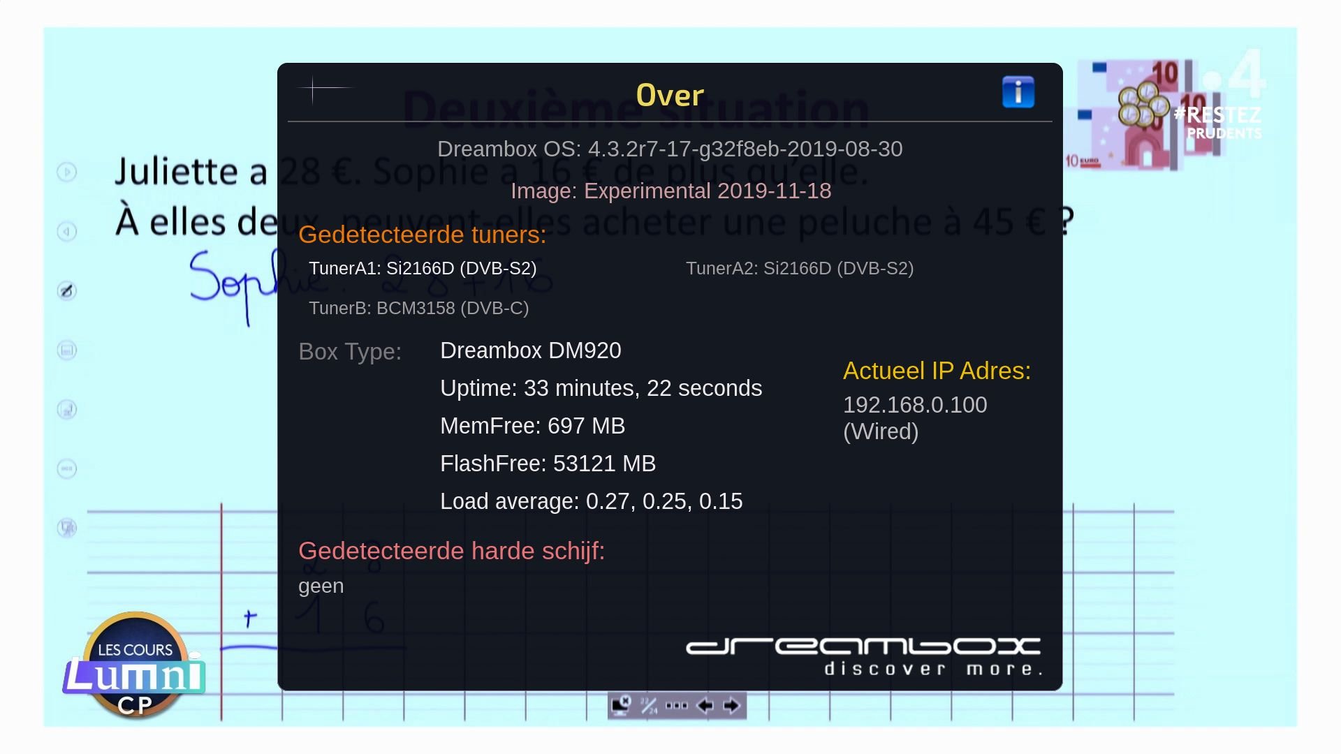

heb die Merlin ook er af gedaan, die kon de oscam die ik er had opgezet niet activeren, viel altijd uit (.deb file genomen),
uit armoede maar de dreambox firmware opgezet van vandaag zoals die uit de box komt, probleem start weer met scannen op 23.5, lukt niet, vind niks van zenders, op 19.2 geen probleem.
moet dan toch iets zijn in die versie dat tegenwerkt als die niks vind,
met andere images geen problemen, behalve die eerste deze morgen,
het begint een soap te worden met die ontvanger, er zitten gelijk bugs in de versies vanaf april, zou het anders niet weten hoe het komt dat de 23.5 op die images niet werkt na april.
ben al 12 uur mee bezig en m'n bed nog niet gezien,
het is mooi geweest, straks stoppen als de scan is gedaan.

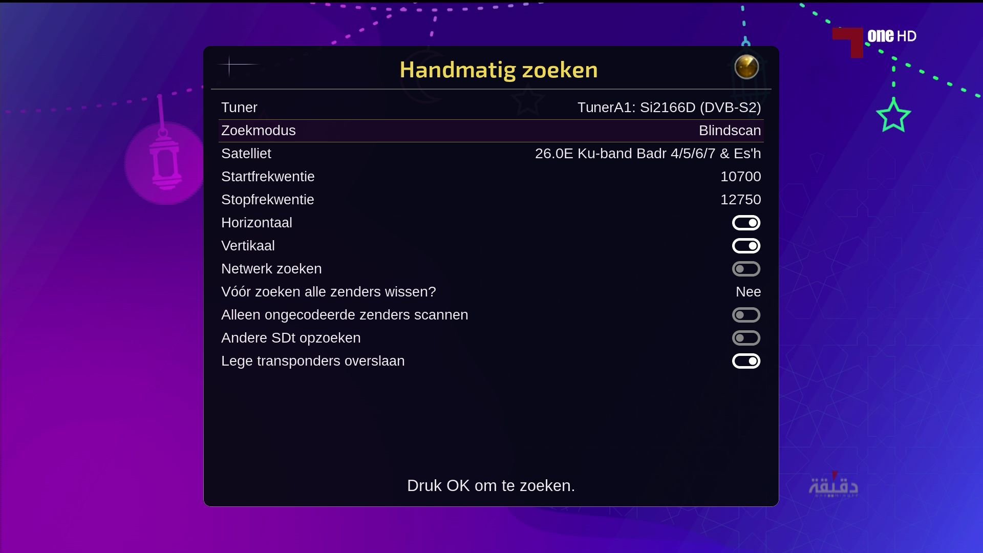

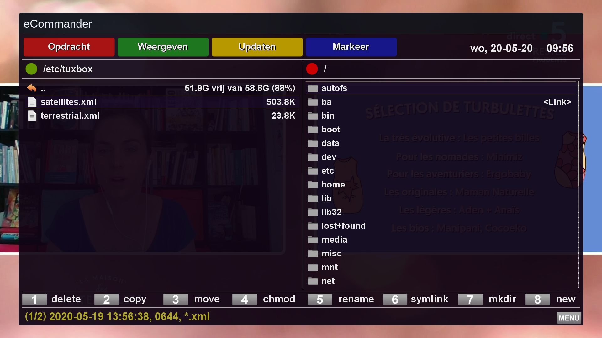

De satellites.xml die in de images zit, is verouderd. Zet er een recentere satellites.xml in of gebruik de blindscan functie.

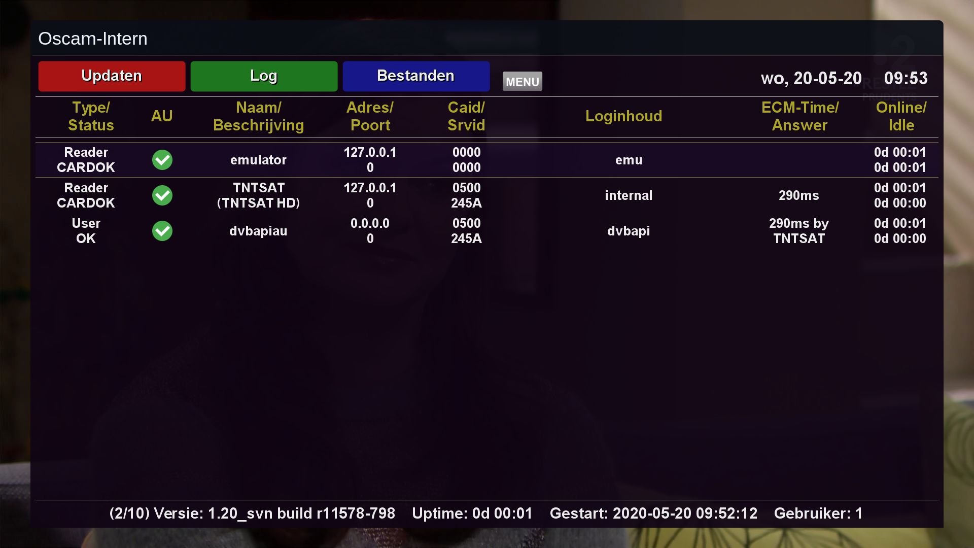

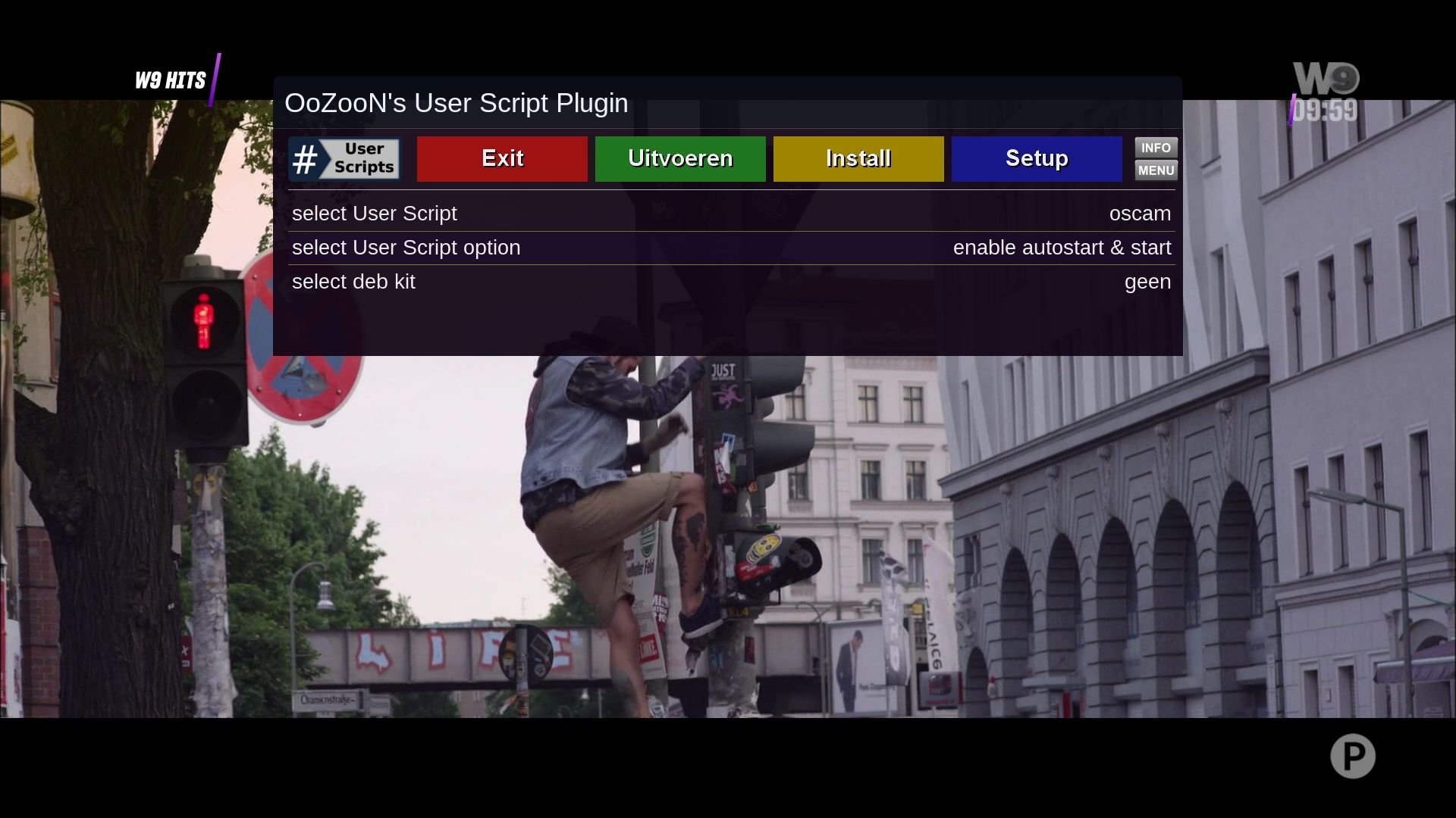

met de laatste OE2.5 firmware in het flash geheugen + userscript 7.0 plugin met CCCam, oscam en oscam-emu

- wat betreft jou zenderzoek problemen kan je best werken met een recente satellites.xml of de blindscan functie gebruiken.

- voor oscam en andere softcams kan je userscripts plugin gebruiken (kan meer uitleg geven indien gewenst)

dreamOS 2.5 firmware dm920 + satellites.xml + GP4 plugin + userscript softcams + ...
1162343539_screenshot4-etc-tuxbox-satelittesxml.jpg.8439932a975773cb2dd6d538ef90fd54.jpg
