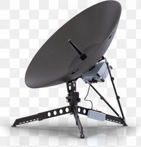

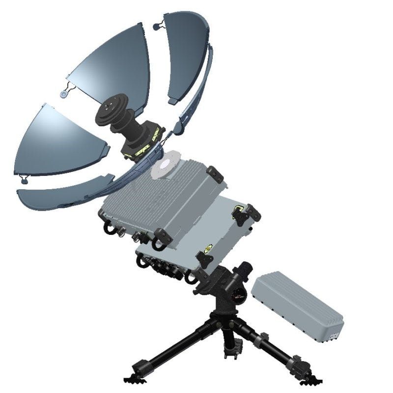

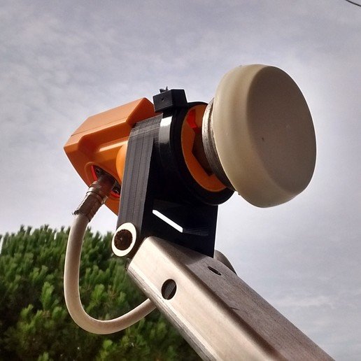

Hoi allemaal,
Wie heeft er intresse om zich te verdiepen in het uitprinten van 3d hardware van reflectors verstelbare lnbhouders feedhorns
en bouwpaketten voor schotels ?
Dankzij de techniek van tegenwoordig is dit mogenlijk en heeft veel voordelen m.b.t vervoer en prestaties vd ontvangst..
Hoe mooi is het om je eigen feedhorn in een paar uurtjes uit te printen met behorende flange lnb houder en schotel in delen met f/d 0,8
en deze dan uit te testen ?
In het begin is het veel werk, maar als je daar met een clubje mee bezig bent is dat lonend voor de dx freekz en eventueel ontvangst
optimalisatie van kanaal digitaal..

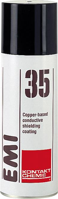

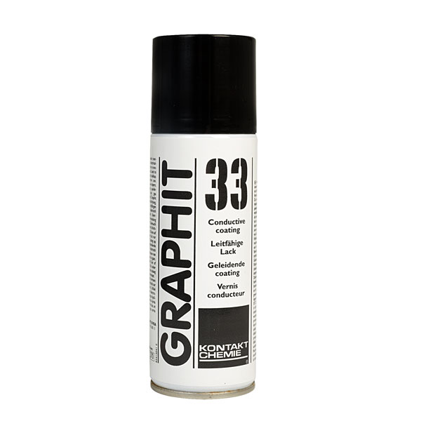

Je kan er geleidende spuitlak gebruiken:
image.png.df9e5a61019a29cfb4c927fb9292c33a.png  of image.png.7ee85d554f3ebe3ffff101fdcc6c248c.png
Ik weet niet zeker hoe goed dit reflecteert......
De kunstof schotels hebben een geleidende (aluminium) folie in het laminaat zitten, welke de juiste vorm heeft 🙂
